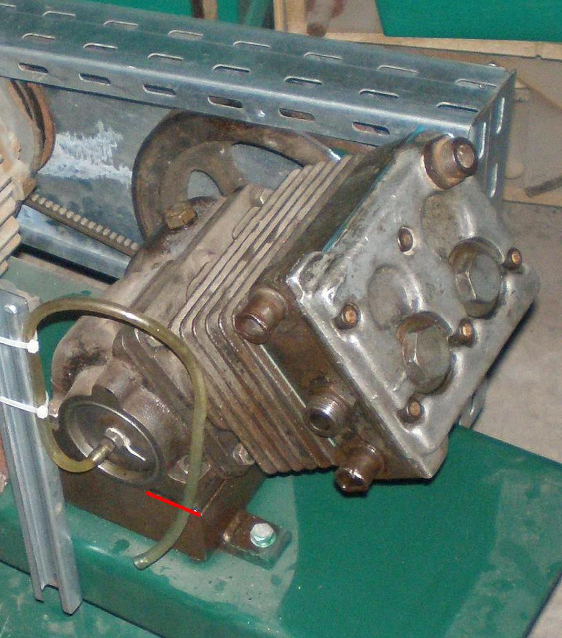

Gondban vagyok. Ideiglenesen rákötötte egy légtechnikai gumicsővel a légsűrítő termelőágát a tartályra. És rá kellet jönnöm, hogy nem bírja a motor meghajtani a légsűrítőt. 2-3bár-ig nagy nehezen felnyomja a tartályt, de utána lefullad. Ez egy három fázisú 1,5kW-os 950-es fordulatú villanymotor. Azért bíztam benne, mert ezt a sűrítőt ezzel az áttétellel nagyapámnál gond nélkül hajtotta. Még az alaplemez és a nyomáskapcsoló is ugyan az, de még a kombinált szelep a termelőágban is! És nem bírja. Gondolkodtam, hogy ez mégis hogy lehet és arra jutottam, hogy ez egy kéthengeres sűrítő, viszont a takarítás közben jöttem rá, hogy az egyik szívóoldali szelep olyan szinten el volt koszolódva, hogy a beszívott levegőt egy az egyben vissza ki is nyomta a szívócsövön. Így gyakorlatilag mint egyhengeres kompresszor dolgozott, azt meg elbírta a 1,5kW-os motor. Nekem van egy ugyan ilyen fizikai méretekkel rendelkező 3kW-os motorom, de annak nagyobb a fordulatszáma mégpedig 1420-as és a tengelyén 115mm átmérőjű ékszíjtárcsa van. A légsűrítőn 210mm-es az ékszíjtárcsa.
Most miközben a hozzászólást írtam utánakerestem a légsűrítő adatainak. Csatolom. Ebből világosan látszik, hogy 780kPa 1800 fordulatnál 2,8kW meghajtó teljesítményt igényel, szóval muszáj lesz rátennem a 3kW-os motort. Illetve a másik képen az alap amiből elkezdtem a munkát, nagyapám régi kompresszora, aminek egy napon a belülről elrozsdásodott tartálya felrobban.

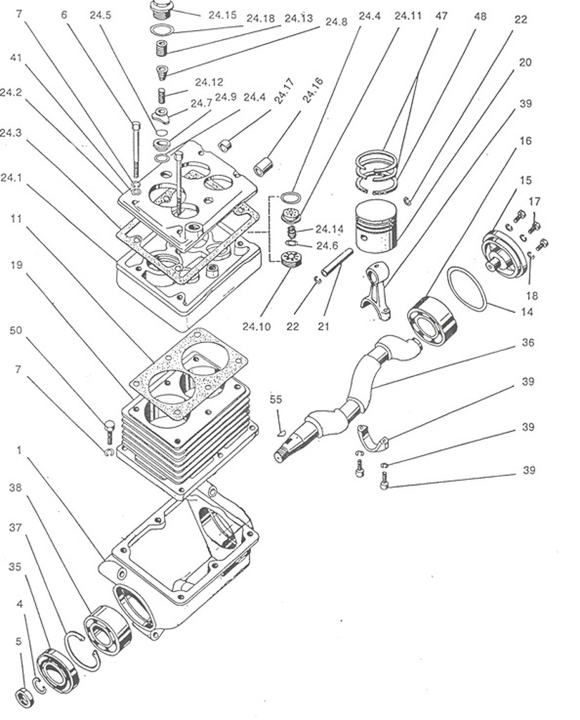

Egy hülye ötlet. A forgattyúházban (jól nevezem?) felgyülemlett kartergáz okozhat ilyen problémát esetleg? Mert elnézve a sűrítő robbantott rajzát az amit én kartergáz kivezetőnek gondoltam, nem is biztos, hogy az. A légsűrítő "tetején" van egy M12-es csavar befúrva, ott lett az olaj beleöntve (1l M6-os motorolaj nagyjából tengelyközépig áll benne), próbáljam meg kiengedni a csavart, hátha? Ha kitekerem a csavart nyílt lesz a forgattyúház.

Viszont. Most leengedtem 4dl olajat a sűrítőből, eredmény, már 4bár-ig gond nélkül nyomja a kis 1,5kW-os motor. Szóval tényleg az olaj volt sok benne. De 4bár-nál tovább nem bírta nyomni. Megpróbálok még leengedni belőle olajat, csak annyit hagyok benne, hogy a hajtókarok belecsapkodjanak.
A hozzászólás módosítva: Aug 6, 2017
(#) elektroncso válasza elektroncso hozzászólására (») Aug 6, 2017 /
Na, csapoltam még le az olajból, most már tökéletes! 7bár-nál kapcsol ki a nyomáskapcsoló, ennyi bőven elég (6bár-ig terveztem, de így még jobb). A tartályt amúgy is 12bár-on nyomás próbáztam, szóval bírni fogja. És az is bizonyossá vált, hogy meg kell oldanom a vízhűtést a hengerfejre, mert hamar felmelegszik. A kombinált szelep is tökéletes. Viszont lehet, hogy keresek rá másik nyomáskapcsolót, mert ez 3,8bár-nál kapcsol csak vissza és nem lehet feljebb állítani. Én viszont szeretném, ha legalább 5,5bár-nál kapcsoljon vissza.

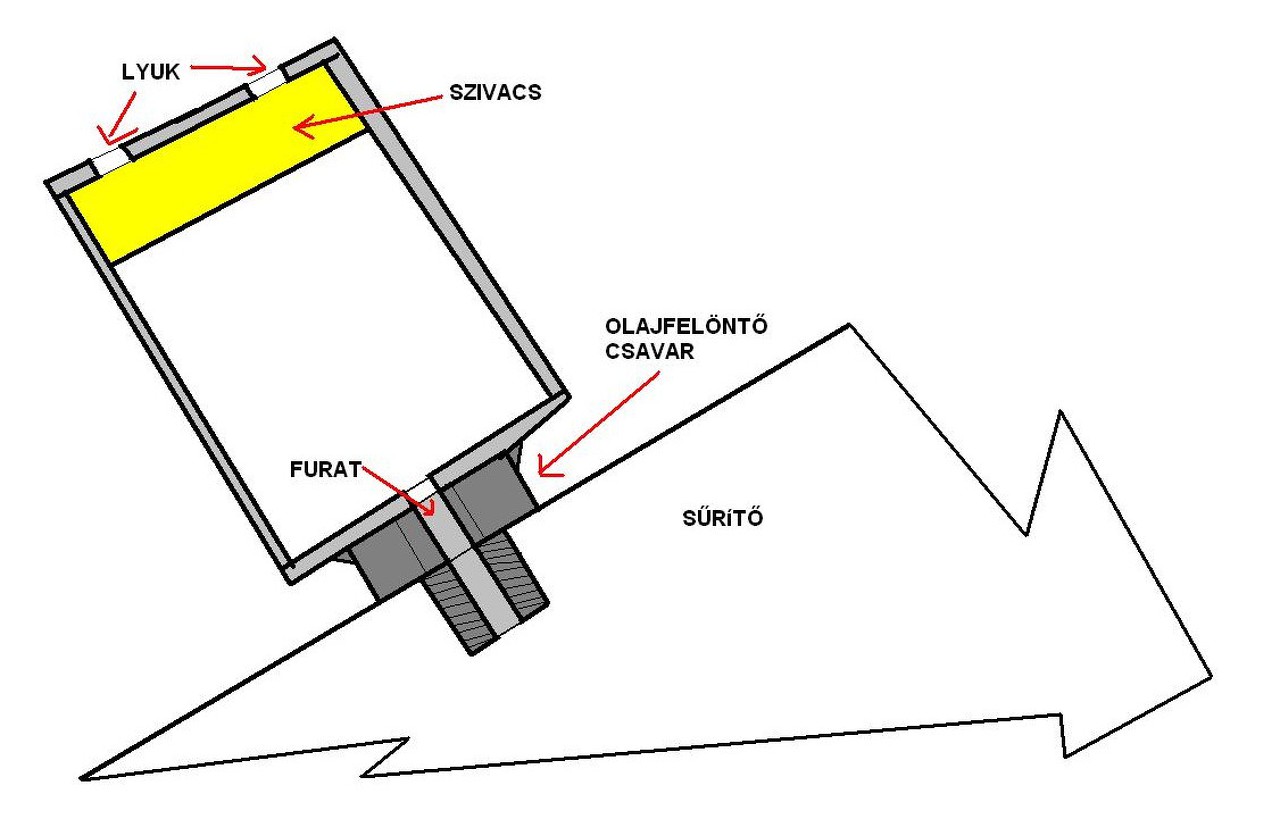

Szia! A Te megoldásodon nem látszik a karter szellőzés kialakítása, vagy csak én nem látom a képeken. Az fontos volna a hűtés szempontjából is és a nyomás kiegyenlítődés miatt is, a víztartály az nem biztos, hogy kelleni fog ha nem huzamosabb ideig van állandó terhelésnek kitéve. A linkelt oldalon lévő gép kartere fel van állítva és a felső szélén van kialakítva a szellőző aminek a szűrője felette van a hengerfejnek, hogy ne tudja felverni az olajat addig a szintig. Most, hogy már leengedtél az olajból, lett hely az alsó térnek is hová tágulnia de ha ki lenne nyitva atmoszférikusra , akkor könnyebben tudná hajtani a motor.
(#) elektroncso válasza VIM hozzászólására (») Aug 7, 2017 /
Amikor láttam, hogy lefúl a motor az olajfelöntő nyílás csavarja volt az első amit kitekertem, hogy a kartergáznak legyen hova távoznia, de az eredmény ugyan az volt. Most dolgozok, a kartergáz kivezetésén, eddig átfúrtam egy 3,5mm-es fúróheggyel a felöntőnyílás csavarját, ezt tovább szándékozom bővíteni 6mm-ig, majd a mellékelt skiccen látható módon szeretném kivitelezni a továbbiakat. Az olajfelöntő nyílás csavarja a sűrítő "tetején" lévő M12 csavar.
(#) VIM válasza elektroncso hozzászólására (») Aug 7, 2017 /
Szerintem ez a LIAZ kompresszor a rendeltetési helyén a karter oldalával függőlegesen volt felfogatva és közös volt az olajtere a motorral vagy a hajtóművel. Ehhez képest a Te megoldásodnál a karter részét vízszintes helyzetre oldottad meg. Az olaj ebből kifolyólag túlzottan felhordódik a dugattyúkhoz, nem beszélve ha nem is jó irányba forog (nem jó irányba veri az olajat). Nem vagyok benne biztos de több mint valószínű, hogy az elrendezésből kifolyólag van ez a karteres probléma és az olaj mennyiség is jelentősen kevesebb kellene bele ha állíva lenne az egész kompresszor ahogyan a videón is és más megoldásoknál is látható. Bővebben: Link

Előzőleg kérdéses volt a forgásirány amire azt mondtad, hogy a nagyapádnál az óramutató járásával ellentétesen forgott. Az úgy volt jó, mert a hajtókar nem oda a dugattyúk alá verte fel az olajat a mostani elrendezésnél. Ha az olajszintet ellenőrző csavart vesszük figyelembe és az eredeti felállást akkor a nívó az valahol a főtengely középvonaláig érhetett eredetileg. Ha ott benyúlsz egy pálcával a karter aljáig és az olajos szintet kívülről hozzánézed a tengely magasságához, látható lesz, hogy mennyi is a felesleges olajtöltet ha van. (szerintem)
(#) elektroncso válasza VIM hozzászólására (») Aug 8, 2017 /
Megnéztem a netes videókon a forgásirányt, a "többieké" is így forgott, szóval így hagytam. Az olajfelöntő csavar nem eredeti, szinte biztosan nagyapám fúrta rá. Hurkapálcikával mértem meg az olajszintet, eredetileg tényleg elég sok volt (ellepte a tengelyt), most kb. az olajteknő van csak tele (piros vonal a mellékletben). Biztos, hogy most is még belevernek a hajtókarok az olajba, mert a megfúrt felöntőcsavaron keresztül amikor távozik a kartergáz egy kevés olajat is "kilő", gondolom ami olajat éppen oda ver fel azt hozza magával a levegő.

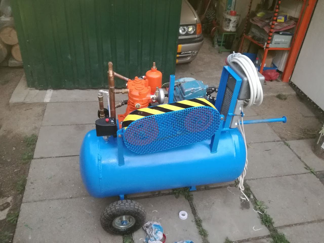

(#) zoly15 hozzászólása Aug 8, 2017 /
Én is végre látom az alagút végén a fényt, és nem dudál
Régóta csinálgatom a kompresszort kisebb-nagyobb megszakításokkal, de a hétvégén a festésen túlestem, most az újbóli összeszerelés, véglegesítés van soron.
A tartály 113L-es, a kompresszor Zil 131, Kamaz kompresszora, teljesen felújítva, 1.5KW-os 3 fázisú motorral tekertetve, a légszállítása 200L/perc körül van.
(#) zolika60 válasza zoly15 hozzászólására (») Aug 8, 2017 /
Szuper lett. Bár a motorra is juthatott volna ebből a szép vízmű kék festékből, hogy ne legyen olyan ütött kopott.
(#) zoly15 válasza zolika60 hozzászólására (») Aug 8, 2017 /
Még egy tágulási tartály kell plusz hűtő ventilátor.
A motort ha jó kedvemben leszek, talán lefestem, de először bizonyítsa a működését!
