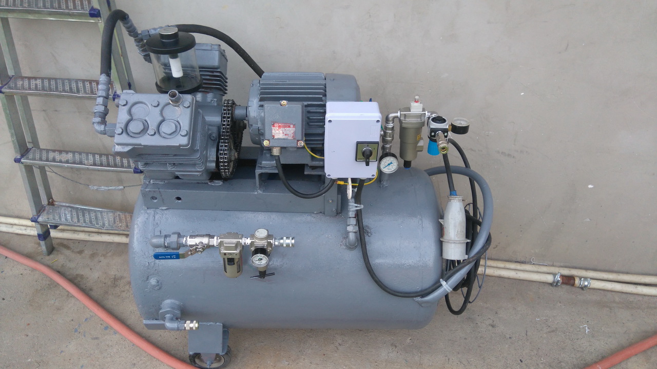

az enyém ilyen lett 4KW motorral
(#) elektroncso válasza Joci77 hozzászólására (») Aug 8, 2017 /
Szép. Porszűrőt nem teszel rá? Nagyapámnak is anélkül ment vagy 25 évig, a mellékletben van, hogy hogyan néztek ki a szelepek. Jól látom, termelőcsőnek hidraulika csövet használtál? Mink is arra gondoltunk először, de most úgy néz ki, hogy nerezből lesz. Holnap megyünk megérdeklődni, hogy milyen árban kapható.

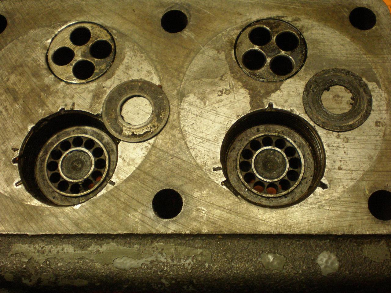

Lefelejtettem a képet. Olyannyira elkoszolódott, hogy a beszívott levegő nagy részét ki is fújta a szívócsonkon.
(#) Stewe válasza zoly15 hozzászólására (») Aug 9, 2017 /
Csak egy észrevétel: A motor festése előtt kromofág+drótkefe ajánlott, a régi festékre felvíve sokat romolhat a hőleadó képesség, ha nagy a rétegvastagság.
(#) Stewe válasza elektroncso hozzászólására (») Aug 9, 2017 /
A megtapadt szennyeződésben (vagy alatta) elindul a korrózió is, ami szintén okozhat tömítetlenséget, lehet, hogy a felfekvő felületet és a szeleptányért is fel kell csiszolni.
(#) elektroncso válasza Stewe hozzászólására (») Aug 9, 2017 /
Szerencsére csak olajjal összeállt por, acetonnal lemosva tiszta és sima lett. Kb. 800-as fordulatnál 2 perc alatt termeli fel 7bár-ra a tartályt (nem tudom hány literes, 70cm hosszú és 24cm átmérőjű).
Mellesleg sikerült megtalálnom az eredeti beszerelési képét a JIKOV 4143-nak, függőlegesen álltak a hengerek. Mindegy, ez már így marad

Előzőleg erre próbáltam volna ráirányítani a figyelmedet és az ebből eredő problémára, hogy a forgásirányt nem véletlenül fordította meg a nagyapád a ferde elhelyezésből kifolyólag, hogy nehogy a dugattyúk szoknyája alá és a henger falára túl sok olajat verjen fel a főtengely forgása. Szerintem ezt a dolgot még lehetne kicsit finomítanod az olajszint, ehhez az elrendezéshez optimális szintjével. A hajtókar sokkal lentebb csap bele az olajba, mint a főtengely alsó helyzete a középvonalhoz képest. Amit nemrégen építettünk újjá gépet az unokaöcsivel, abban 1.5 deciliter olaj van, persze ez nem lehet viszonyítási alap csak hogy ez a kompri is egyterű olajozású volt a lehajtással és ennél éppen hogy csak belecsapott a hajtókar a levesbe. Nem gondolnám, hogy olyan rossz állapotra romlott az a kéthengeres gép, hogy ráverjen egy egyhengeres, pedig kb. egy idősek lehetnek.
(#) elektroncso válasza VIM hozzászólására (») Aug 9, 2017 /
Bogarat ültettetek a fülembe. Rászántam magam és újra szétszedtem a sűrítőt. Rá is akadtam egy kis problémára. Az egyik dugattyúnak a felső gyűrűje be van szorulva. Az oka, hogy nagyapám tömítés nélkül szerelte fel a hengerfejet, és a dugattyú belevert, a széle egy kicsit legörbült és a gyűrű megszorult. Így nem tud szabadon mozogni. A mellékelt képen látszik az érintett részlet. A látható krátereket a hengerfejben lévő szívószelep okozta, amit nagyapám úgy próbált oldalról kalapáccsal kiverni a helyéről, persze ilyen kis kidudorodások keletkeztek, ami nem okozott volna galibát, ha a gyári 1mm-es tömítés ott van. Szerintetek egy esztergályos egyenesbe tudná hozni, úgy hogy a gyűrű ne szoruljon? A rendelkezésemre áll akár modern CNC eszterga is.
De elvileg lehet kapni LIAZ légsűrítő hengert, 65mm-eset, de nem tudom, hogy felfúrás nélkül passzol-e az enyémbe.
A hozzászólás módosítva: Aug 9, 2017
(#) teglascs válasza elektroncso hozzászólására (») Aug 10, 2017 /
Ha csak ott tapasztalható deformitás, ahol fotóztad, akkor én finom laposreszelővel igazítanám meg a gyűrűhornyot.
(#) Stewe válasza elektroncso hozzászólására (») Aug 11, 2017 /
Ha a gyűrű kiemelhető egyben, akkor helyrehozható, de az esztergálást nem javaslom.
A dugattyúk a legritkább esetben hengeresek, (a használtak különösen!) nagyon nehéz ugyanúgy befogni, mint gyártáskor, és a gyűrűhézag nem lenne egyenletes, de mindenképpen nagyobb mint az optimális.
Én gyorsacél csigafúró szárából köszörülnék egy pici hántolót, amivel nagyon finoman helyre lehet állítani a horony hibáit. Jó szem, és biztos kéz kell hozzá.
A hozzászólás módosítva: Aug 11, 2017

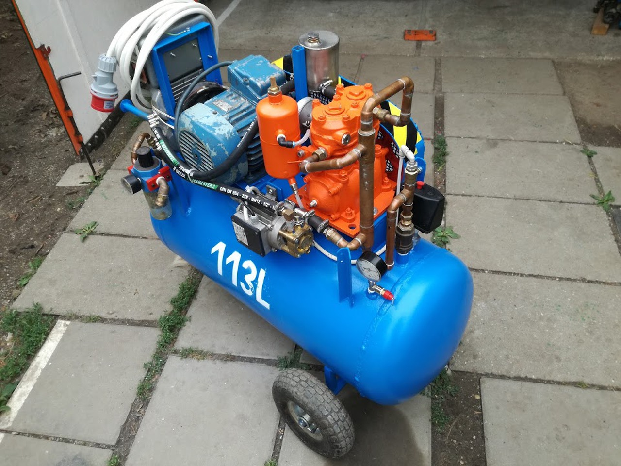

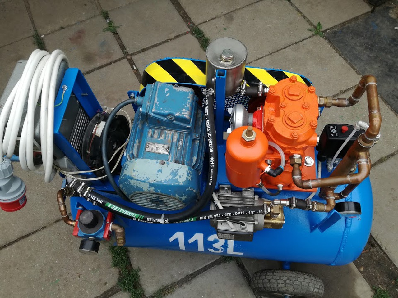

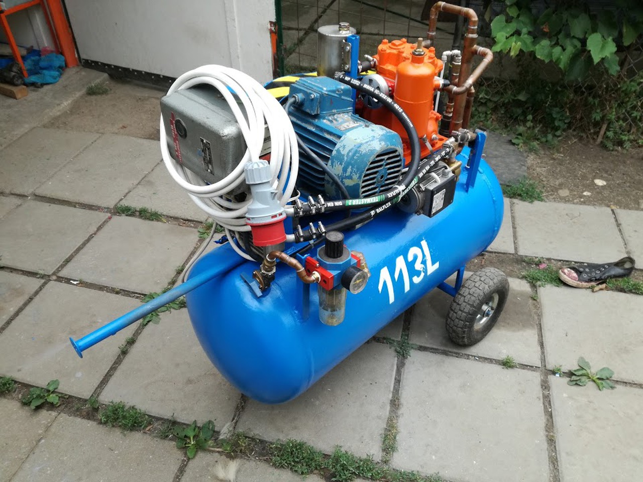

(#) zoly15 hozzászólása Aug 13, 2017 / 2
Mondhatni kész a kompresszorom, már csak egy hűtőventilátort kell fölszerelnem (a mostani ideiglenes) a vízhűtőre és készen is vagyok.
A légtermelése egészen jónak mondható, 113L-es tartályt 0Bar-ról 8Bar-ra 4perc 40másodperc alatt tölti föl.

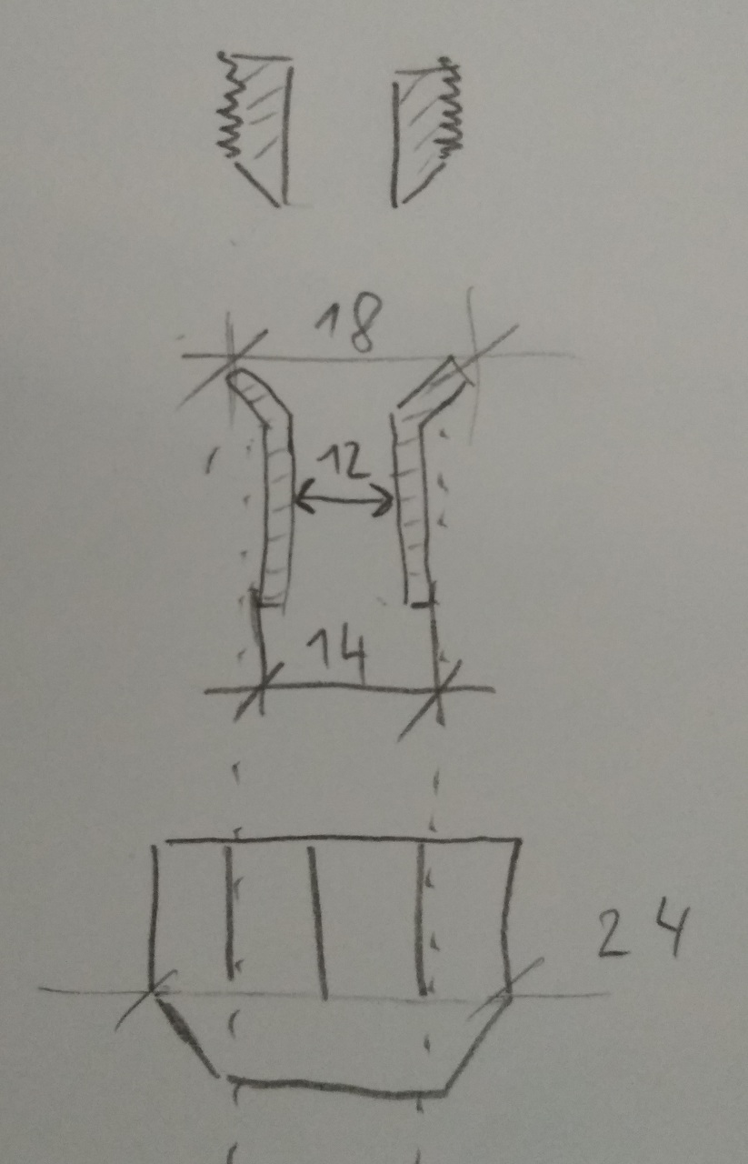

Tisztelt kreatív fórumtársak!
Most vettem (én csaló) egy kompresszort, ami jó kínai szokása szerint alulméretezett bizonyos paramétereket illetően.
Példának okáért, a kompresszorból, a tartályba áramló cső nagyon rövid, ami miatt képtelen rendesen lehűlni a cső, tehát huzamos ideig nem is merem használni... (kézzel érinthetetlenül forró)
A cső adatai a következők:
12mm belső átmérő, 1mm vastag falú (horganyzottnak tűnő, de nem tudom milyen anyag), tehát a külső rész 14mm. A kérdésem a következő:
Mivel tudnám kicserélni ezt, úgy, hogy közbe tudjak iktatni levegő-előkészítőt (vízkicsapatót) is, ha már cserélem a csövet?
A képen látható módon nyomott a cső, és egy 24-es hatlapfejű csavar szorítja a helyére a csövet.
Ki mivel pótolná a jelenlegi csövet?
A kompresszor 10bar-t tud állítólag, és 200l felett nem nagyon lehet a leadás, tehát körülbelül ezen adatok mellett kellene a csőcserét végrehajtanom, de tanácstalan vagyok a cserealkatrész ügyében.
Bármilyen jellegű segítséget, ötletet megköszönök és ha valami kifelejtetem, bátran jelezzétek!
Tisztelettel: Tom
(#) dobo válasza sokimmm hozzászólására (») Aug 14, 2017 /
Ne haragudj de mit szeretnél kihozni egy kinai gépből? Használd amíg megy aztán dobd el. Erre tervezték.
A csövet kiválthatod 15-ös rézcsőre de ehhez fel kell fúrni a hollandert is 15mm-re.Kell hozzá fékcső peremező és fel tudod ilyenre peremezni ha találsz szerszámot amin van 15-ös csőhöz furat.
A rézcsőre rakhatsz rézszalagból egy spirált a jobb hűtés miatt.
Vagy közbeiktathatsz egy tartályt amit megraksz rézforgáccsal persze olyan szűrővel is ami garantálja hogy a rendszerben nem fog vándorolni a forgács.
A rézforgácson ki fog csapódni a víz ezt időnként le kell ereszteni.
A visszacsapó szelep be van építve a kínaiakba amikor megáll akkor le is fúj leüríti a nyomó oldalt ha jól tudom.
