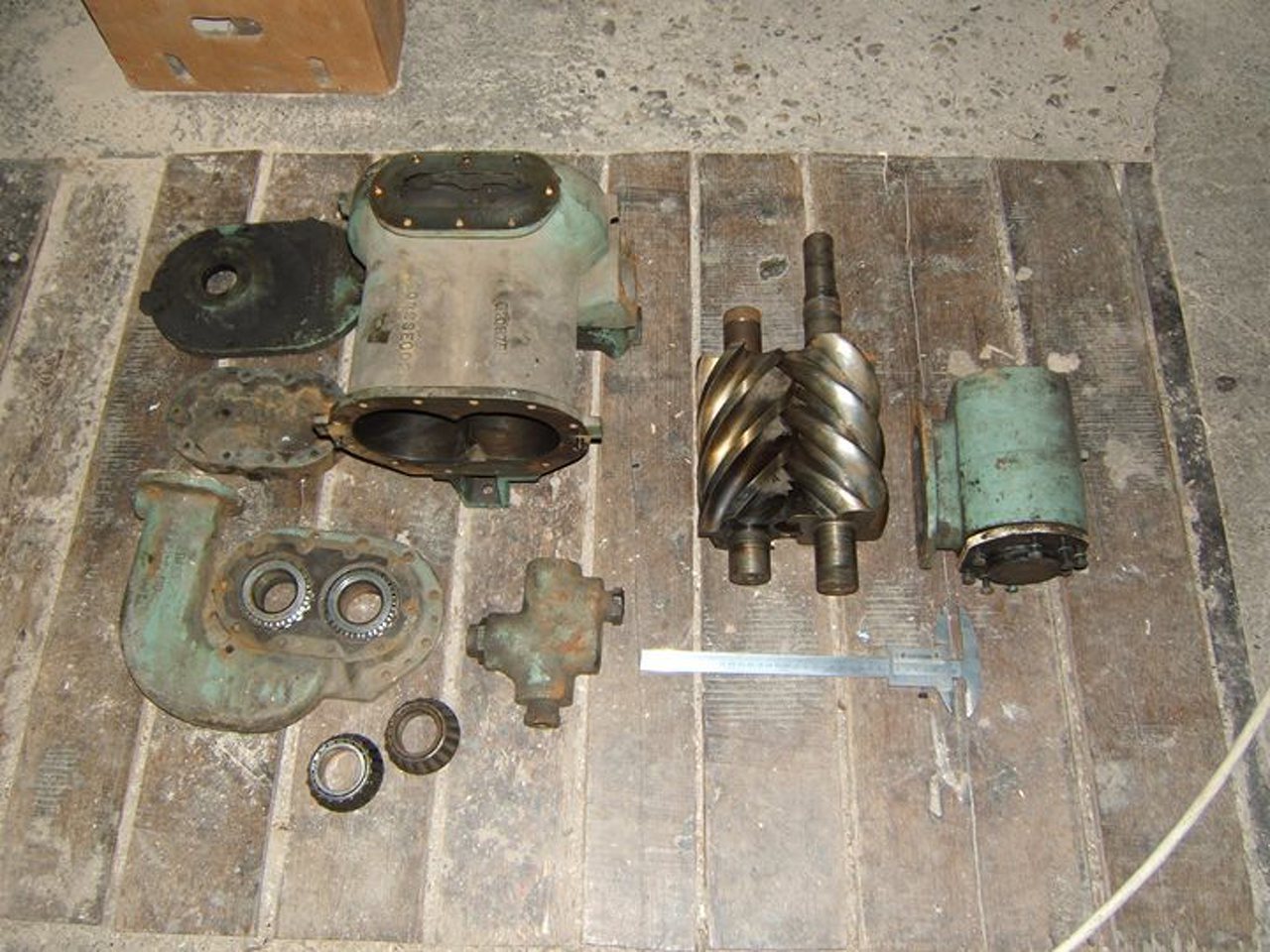

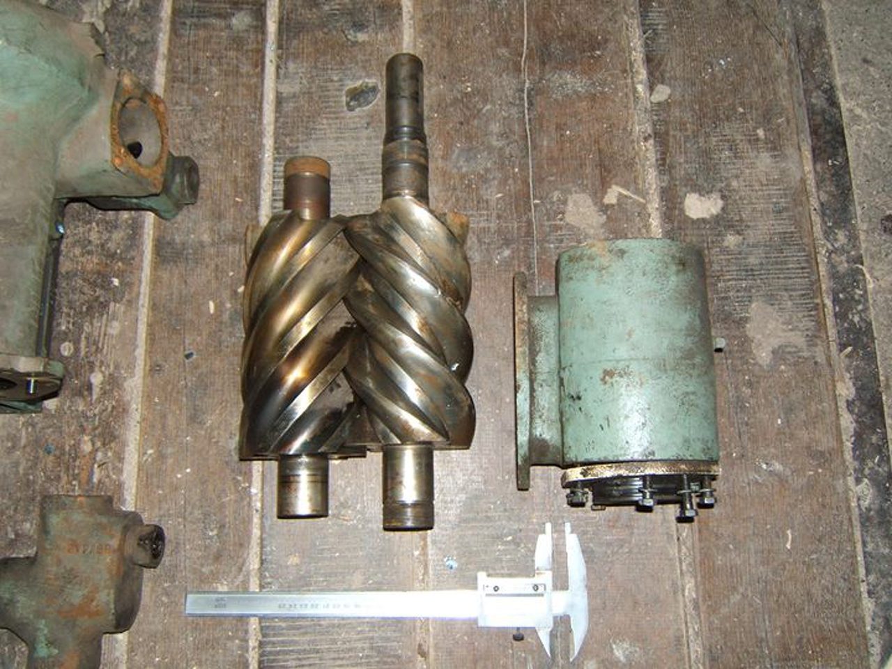

(#) csavarkulcs hozzászólása Aug 17, 2017 /
Erről a csavarkompesszorról mi a vélmeményetek?
Gardner-Denver USA gyártmány, elvileg 70kW-os motor hajtotta,(nem hiszem) És 95 kg a súlya...
Ennyit tudunk róla, berágódás nem látszik a csavarokon, viszont az egyik csapágyházon igen, de javítható. 50e Ft Megérné megvenni?

(#) zolika60 válasza csavarkulcs hozzászólására (») Aug 17, 2017 /
Nem autón volt ez?
(#) dobo válasza csavarkulcs hozzászólására (») Aug 17, 2017 /
Sza az a tengely max25mm-es azon nem lehet 70Kw-ot átvinni. Talán csak 7-et.
Ahol megmelegedett a csavar ott lehet meghajlott is. Kicsit zsákbamacska megvenni szerintem.
(#) erbe válasza csavarkulcs hozzászólására (») Aug 17, 2017 /
Ha a tolóméter a leggyakrabban használt 150 mm-es, akkor ez a szerkezet nem 95 kg, legfeljebb 20. A tolómérő kialakítása inkább a nagyobbakra jellemző, de nem lehet a számokat leolvasni a képről. Néhány pontosabb adat nem ártana a megítéléshez. A rozsdafoltok meggondolásra késztetnek.
A hozzászólás módosítva: Aug 17, 2017

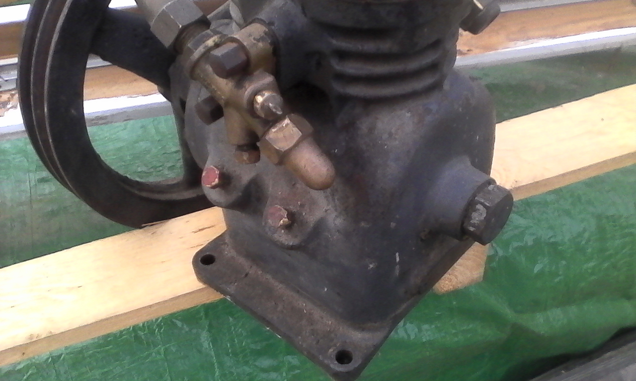

(#) bojtorlaszlo hozzászólása Aug 19, 2017 /
Heló szaktársak.A mellékelt képek alapján betudja valaki azonosytani ezt a szerkezetet?Kompresszorként vettem működik is de lassan termeli a levegőt bár a jelenlegi áttétellel kb 500/ percet fordul.Előre is köszönöm.
(#) erbe válasza bojtorlaszlo hozzászólására (») Aug 19, 2017 /
Ez egy hűtőkompresszor. Meg kellene nézni a dugattyúátmérőt, a szívóoldalra meg nagyobb átmérőjű csatlakozással levegőszűrőt szerelni! Azzal is már jelentősen meg tudod növelni a szállított mennyiséget, de lehet, hogy az áttételen is változtatni kell.
(#) tibibalogh520 válasza bojtorlaszlo hozzászólására (») Aug 19, 2017 /
A rajta lévő szelepekből ítélve, ez egy régi hűtőközeg(gáz) kompresszor.
Míg el nem terjedtek a hermetikusan zárt hűtőköri kompresszorok, addig ezeket használták.
Természetesen, -elvétve még manapság is lehet találkozni ilyenekkel működő hűtő/fagyasztó kamrákkal...
(#) bojtorlaszlo válasza erbe hozzászólására (») Aug 20, 2017 /
.Köszönöm a gyors választ én is arra tippeltem. Triulzi & c. Milano ez van írva a szelepekre ,próbáltam rákeresni de nem találtam semmit.Két hengeres kb. 40mm -es a dugattyúk átmérője és mint írtam kb 500-at fordul a jelenlegi áttétellel ami úgy néz ki, hogy a kompresszoron 25 cm-es ékszíjtárcsa van a motoron pedig 8 cm-es és 1400-at fordul a motor. Ami még érdekes 220/380 v -os 0,5 lóerős motor hajtja jelenleg 230 v-ról és simán elindul nyomás alatt is.Volt hozzá egy dupla falú kb 5 literes tartály azt elég gyorsan feltermelte.Szereztem hozzá egy gyári 24 literes tartályt az már azért lassabban tölti.Azt szeretném tudni mekkora fordulatot bírna elviselni a kompresszor?Akitől vettem azt mondta olaj van benne, de milyen és mennyi azt nem tudja.Kellene még ismerni a működését. mert a hengerfejben vab két lemez rugós feszítővel ezek szerintem nem mozognak talán ezért tud elindulni nyomás alatt is.Én olyan 900-1000/ perc fordulatra gondoltam ,kérdés bírná-e, illetve az olajat lehet jobban felverné?Természetesen minden hozzászólónak szól a válaszom csak nem tudom ,hogyan kell összevonni

(#) ridelife hozzászólása Aug 21, 2017 /
Ne pont ilyen de szintén 2 hengeres hűtő komprik használok.
Tapasztalataimat mar leírtam vele most csak bemasolom:
2.2kw 380v motor 2900 n/min
Kompresszor 940 n/min
60l tartályt 2 perc 50mp alatt töltötte fel 0-ról 8.5 bárra.
Ez idő alatt a sűrítő kb 35-40 fokra melegedett így be kell szerelnem a ventillátort is.
Motor probléma nélkűl bírta az iramot.
10c-10c-16c megszakítók sem csaptak le.
(A nyomócső tehermentesítve van.)
