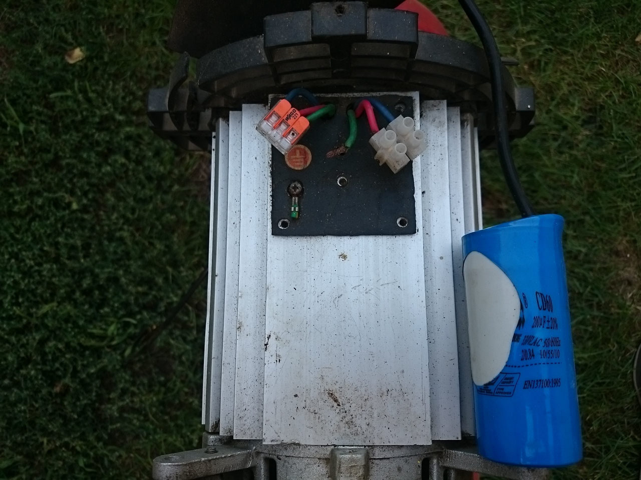

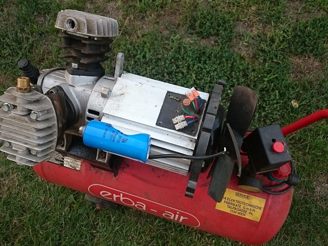

(#) Agg Andras hozzászólása Szept 5, 2017 /
Üdvözlök mindenkit!
Egy kis segítségre lenne szükségem. Adott egy V-kompresszor. 230v-os 2,2Kw-os, motor hajtja. Jófogáson találtam Güde márkában ugyan ilyet. A motorból 6 kábel jön ki, 2 zöld, 2 piros, 2 kék. És ha minden igaz 2 kondenzátor kell a működtetéséhez. Az egyik kondenzátor a motoron van (200µF +/- , 20%), a másik sajnos nincs meg. Ha jól gondolom az egyik indító a másik üzemi kondenzátor lehet/lenne. Nyomáskapcsoló van tartályon.
Tehát a motor bekötéséhez és a megfelelő kondenzátor kiválasztásához kérnék segítséget.
Képet akartam feltölteni, de nagyobb mint 2mb. Holnap csinálok kisebb felbontású fotót, úgy lehet könnyebben tudtok segíteni.
Köszönöm ha elolvastad.
(#) Agg Andras hozzászólása Szept 6, 2017 /
Az előző bejegyzésemhez kapcsolódóan két fotót látható.

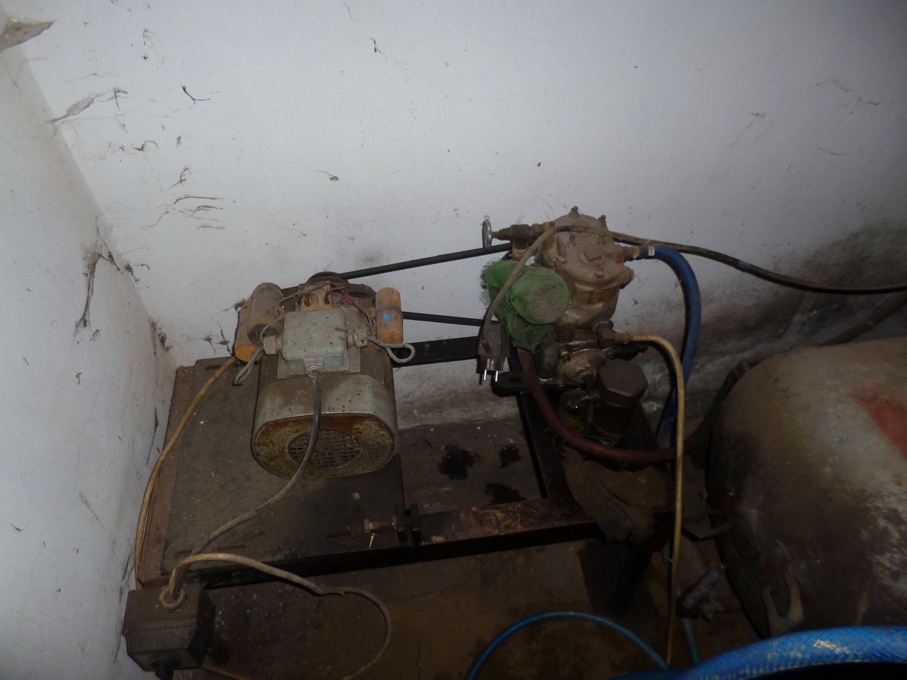

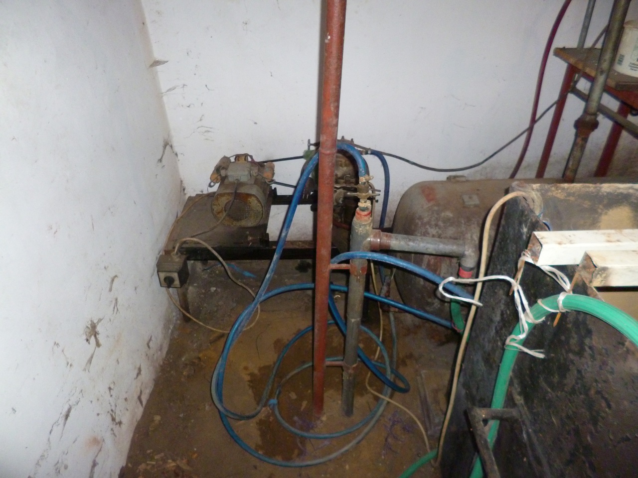

(#) potkem13 hozzászólása Szept 23, 2017 /
Üdv mindenkinek. A helyzet a következő.
Vásároltam egy ingatlant, több mint egy éve. azt tudtam hogy a pincében van egy kút lefúrva de nem igazán foglalkoztam vele. Igazából nem is érdekelt, mert a háztól teljesen független. Néhány hete elkezdett a dolog foglalkoztatni, hogy mi is lehet az a nagy vas a pincében. Én jelenleg külföldön dolgozok, évente kb5-6 hetet töltök otthon. De mivel hamarosan költözünk haza, érdekel mi is ez pontosan. Mivel sikerült a gépen beállítani az orosz betűket kiderült hogy egy zil-130 kompresszora van összekötve egy villanymotorral. ez hozza fel a vizet a kútból 1 nagy tartályba, ahonnan egy hidrofor kiszívja és viszi tovább a kerti vezetékbe. A hidrofor ágába be van még kötve agy nagy tartály melyen nyomásóra és nyomáskapcsoló is van. Én a nagy tartály alján kinyitottam a csapot, melyből víz távozott. Közben rájöttem hogy ez kondenzvíz volt.ű
A csapot én nyitva is hagytam..... és nem foglalkoztam vele tovább.
Hamarosan megyek haza néhány napra, és mivel tudom most már hogy mi is ez, rendbe akarom tenni az egészet.
Ami kérdéseim lennének.
Hogyan működhet ez a rendszer?
Hogyan hozza fel a vizet a kútból?
Hogyan tudok olajat cserélni a kompresszorban?
Mire kell odafigyelnem?
A hozzászólásokat, válaszokat előre is köszönöm.

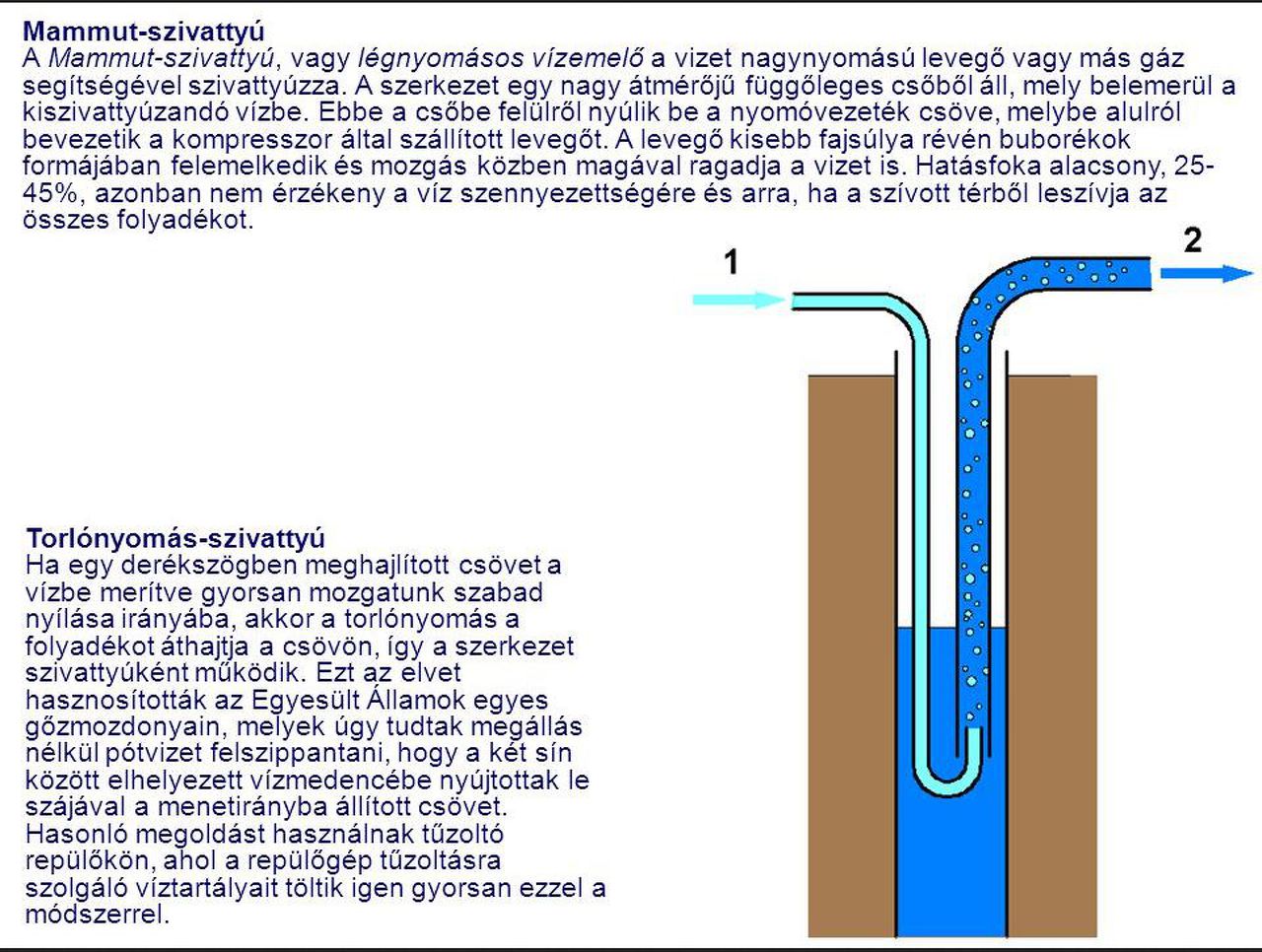

(#) hulala válasza potkem13 hozzászólására (») Szept 23, 2017 /
Elsőre nekem ez ugrott be :
(#) potkem13 válasza potkem13 hozzászólására (») Szept 23, 2017 /
Néhány kép.
Elnézést , félre értettem - így a fényképek alapján teljesen más a helyzet még a rendes centrifugál szivattyú is látszik .
