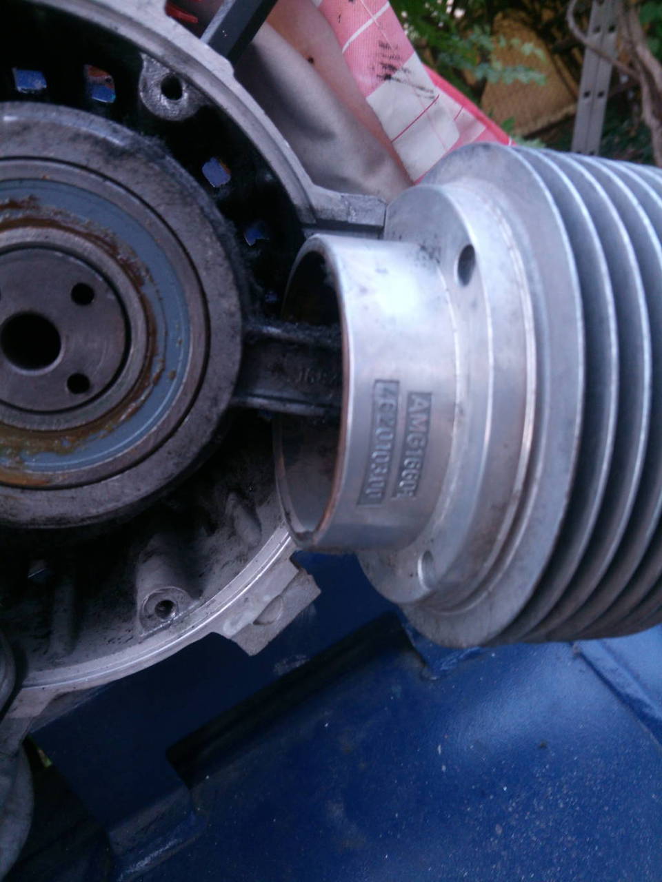

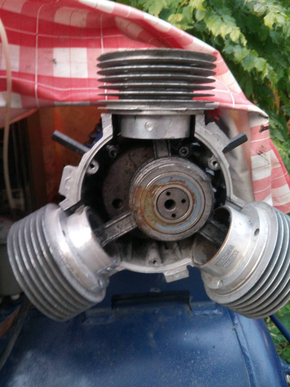

(#) erbe válasza tavarnai hozzászólására (») Okt 18, 2018 /
Hu de rondán néz ki!
Teljesen védtelenül, majdnem szabadon kalimpáló dugattyúk, kenetlen, fedetlen,... A ventilátor meg nyomja rájuk a trutyit.

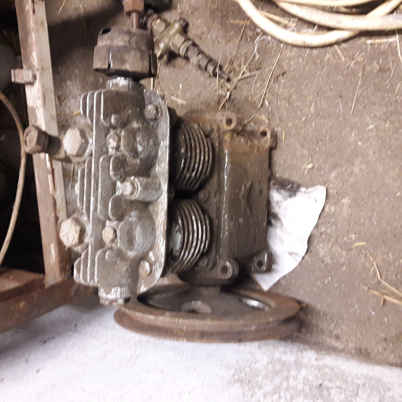

Sziasztok! Segítsetek nekem, mert tanácstalan vagyok. Ezt a kompresszort én ZIL-ként vettem, de nem annak tűnik, és szerintem sokkal nagyobb is nála. Ezek mellett nem találok rajt víz csatlakozót (pedig egyáltalán nem bordázott), és a hengerfejen nyomás van írva a kimenő csonkok fölé, és nem beütve, hanem domború betűkkel, így ez tuti eredeti felirat Nem tudjátok milyen kompresszor ez, és mire lehet képes? Jó lenne beazonosítani az üzemi fordulatszám és a teljesítmény igény ismerete érdekében.
(#) mark.budai válasza mark.budai hozzászólására (») Okt 19, 2018 /
Szétszedtem, kb 220ccm a lökettérfogata, hengerenkét egy szívó, és két nyomószelep van.
Az egyik dugattyún mindkét olajlehúzó gyűrű törött volt, de ahogy látom, a hengerfalat nem bántotta. A furat 60, a löket 40mm. A gyűrűhézag kicsit nagy, 1-1,2mm. Szerintem az egészet újra kéne gyűrűzni. Csak ugye addig nehéz, míg nem tudok konkrét típust. Egy előnye már mindenképp van a ZIL kompresszorhoz képest, ez golyós csapágyas.
(#) Pali79 válasza mark.budai hozzászólására (») Okt 19, 2018 /
A kompresszoron lévő feliratokra nincs találat? Mivel magyarul van ráírva a nyomás, gondolom valami magyar gyártmány lesz.
(#) mark.budai válasza Pali79 hozzászólására (») Okt 19, 2018 /
Minden fellelhető feliratra rákerestem a neten, de nem találom. Nekem is emiatt gyanús, hogy magyar gyártmány lesz.
(#) madzagos válasza mark.budai hozzászólására (») Okt 19, 2018 / 1
Csepel kompresszor.
(#) mark.budai válasza madzagos hozzászólására (») Okt 19, 2018 /
Már azóta túrom a netet mindenféle magyar gyártó, és a kompresszor szóra kereséssel. Eddig tényleg a Csepelek hasonlítanak rá a legjobban, de konkrétan ilyet sehol nem találok. Vajon mindegy lehet a kinézet, és a dugattyúgyűrűk mindben egyformák?
Valószínű hogy vizhűtéses volt eredetileg csak a hűtőköppenyt leszedték róla. Eléggé fel tud melegedni. Nekem ilyenböl van csinálva a kompresszorom csak bordás hengerűvel. 1,8Kw-os villanymotorral hajtva.

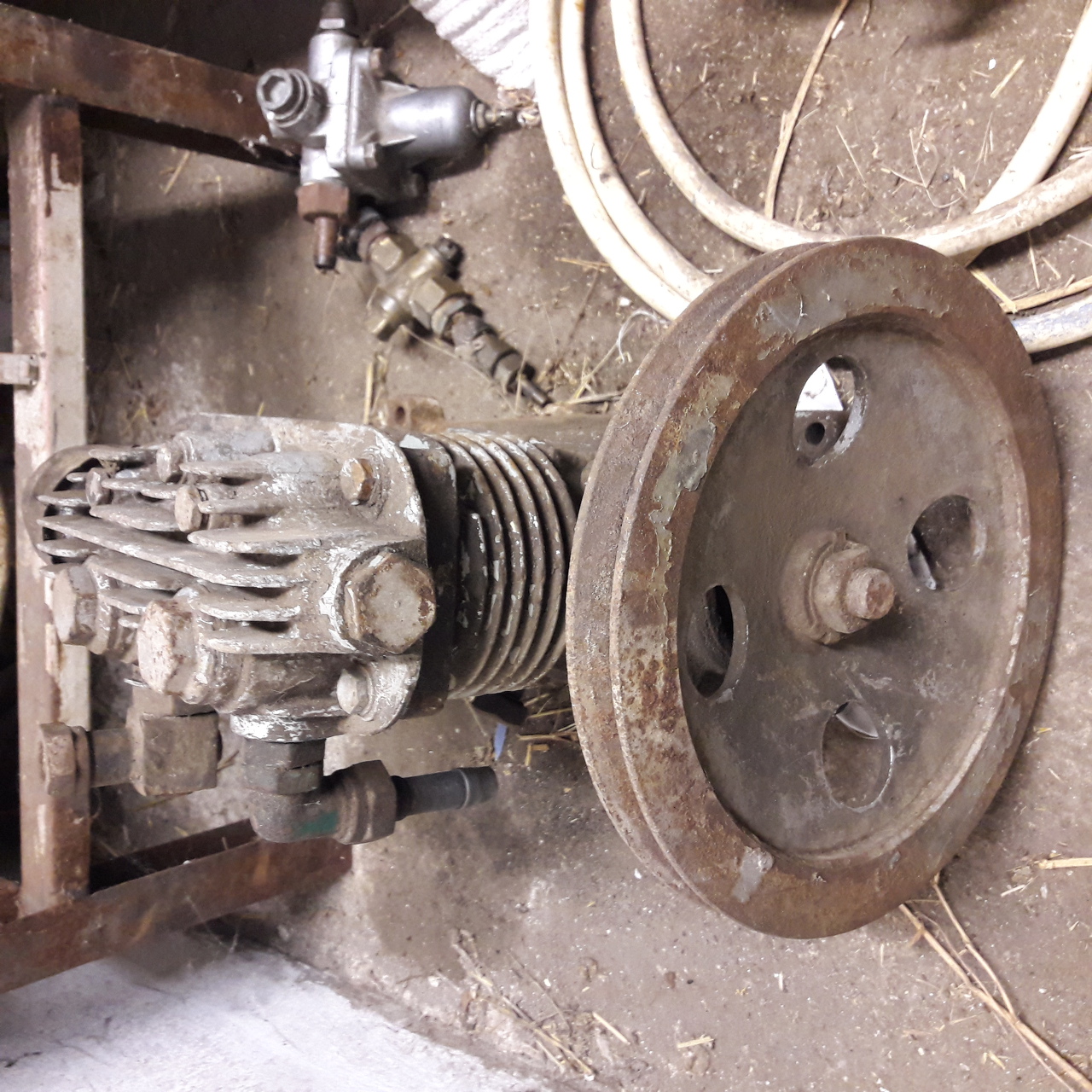

(#) tavarnai hozzászólása Okt 19, 2018 /
Most szeretnék egy kis segítséget,Úgy tűnik besültek a dugattyúk, és nem tudom,hogy sérülés,roncsolás nélkül,hogy lehetne szétszedni?valakinek valami ötlete??
(#) szsrobert válasza tavarnai hozzászólására (») Okt 19, 2018 /
Dinamit, acelkoho hoje, savak, nagykalapacs
Benzin, olaj petroleum bele, az felaztatja a szorulo reszt.Ovatos ide oda mozgatassal probald kiszabaditani, minel kevesbe koptassa a hengert. Olaj es gyakori torles jo baratunk. Hatha sikerul megmenteni.
(#) tavarnai válasza szsrobert hozzászólására (») Okt 19, 2018 /
köszi,próba indul holnap!

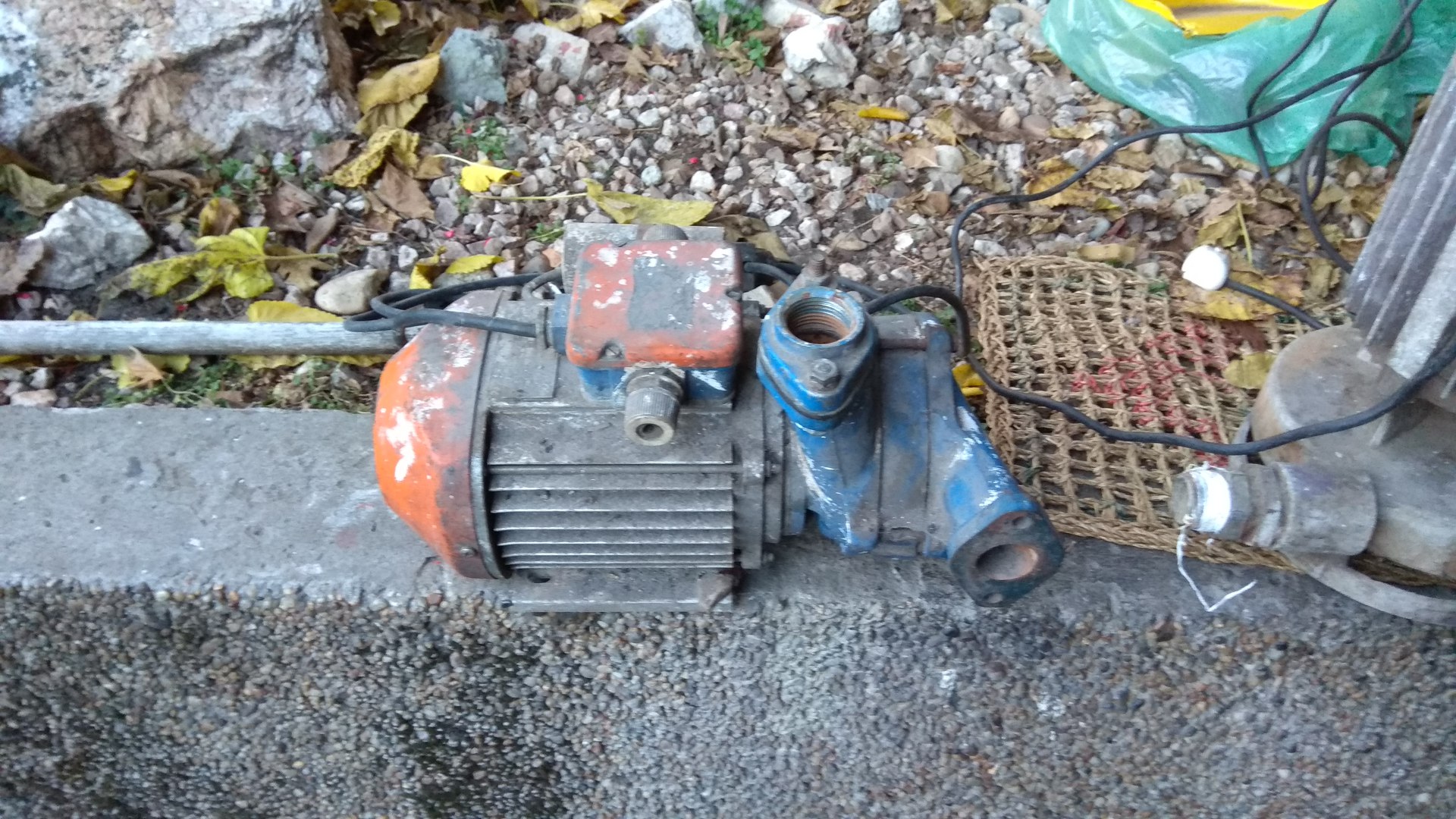

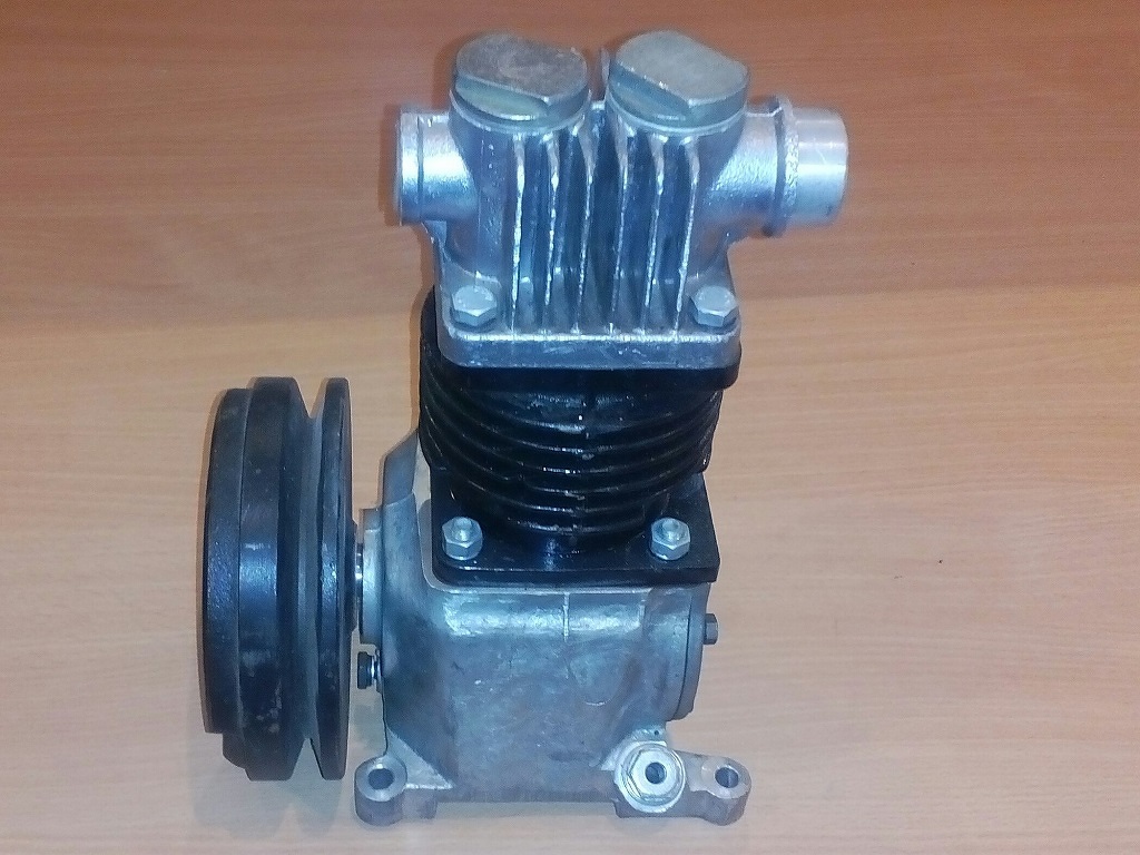

Egy kis segítséget szeretnék kérni! Kompresszor építésbe kezdenék. De néhány adat, tipp szükségeltetik még hozzá. Egy fészer kipakolászásakor kezembe akadt egy teljesen új (általam ifa-nak tippelt) kompresszor. (Képen csatolva). Valamint régebb óta megmaradt nekem egy imi szivattyú villanymotorral együtt. A csatolt képen látszik a villanymotor adatai 220V , 1200W és 2840-es fordulatszám. Mivel a garázsba csak 220 van így arra gondoltam, hogy ezt a villanymotort házasítanám össze a kompresszorral. Viszont az lenne a kérdésem, hogy tudja-e valaki, hogy ez a kompresszor milyen fordulatszámot igényel, illetve az 1200W elég-e nekiM Tartályt még nem találtam, de ha van tippetek, hogy hány literes lehet ideális ehhez az egyhengereshez, azt is megköszönném!
Köszönöm szépen előre is a segítségeteket!
(#) marton92 hozzászólása Dec 11, 2018 /
A képeket természetesen elfelejtettem csatolni
(#) erbe válasza marton92 hozzászólására (») Dec 11, 2018 /
A kompresszorra legalább kétszer ekkora ékszíjtárcsa kell. A motorra meg akkora, hogy 4 vagy inkább 5 legyen az áttétel. A fordulatszám nem lesz túl sok, de az 1 henger erőlteti a motort, a 28xx fordulatú 230 V-os motorok meg nehézkesen indulnak.
(#) zolika60 válasza erbe hozzászólására (») Dec 11, 2018 /
Ez nem egészen így van. A kompresszoron lévő akkora amekkora. A motoron lehet kisebb mint a fele, de szerintem az is elég. Egy hengeres kompresszort el fog vinni.
