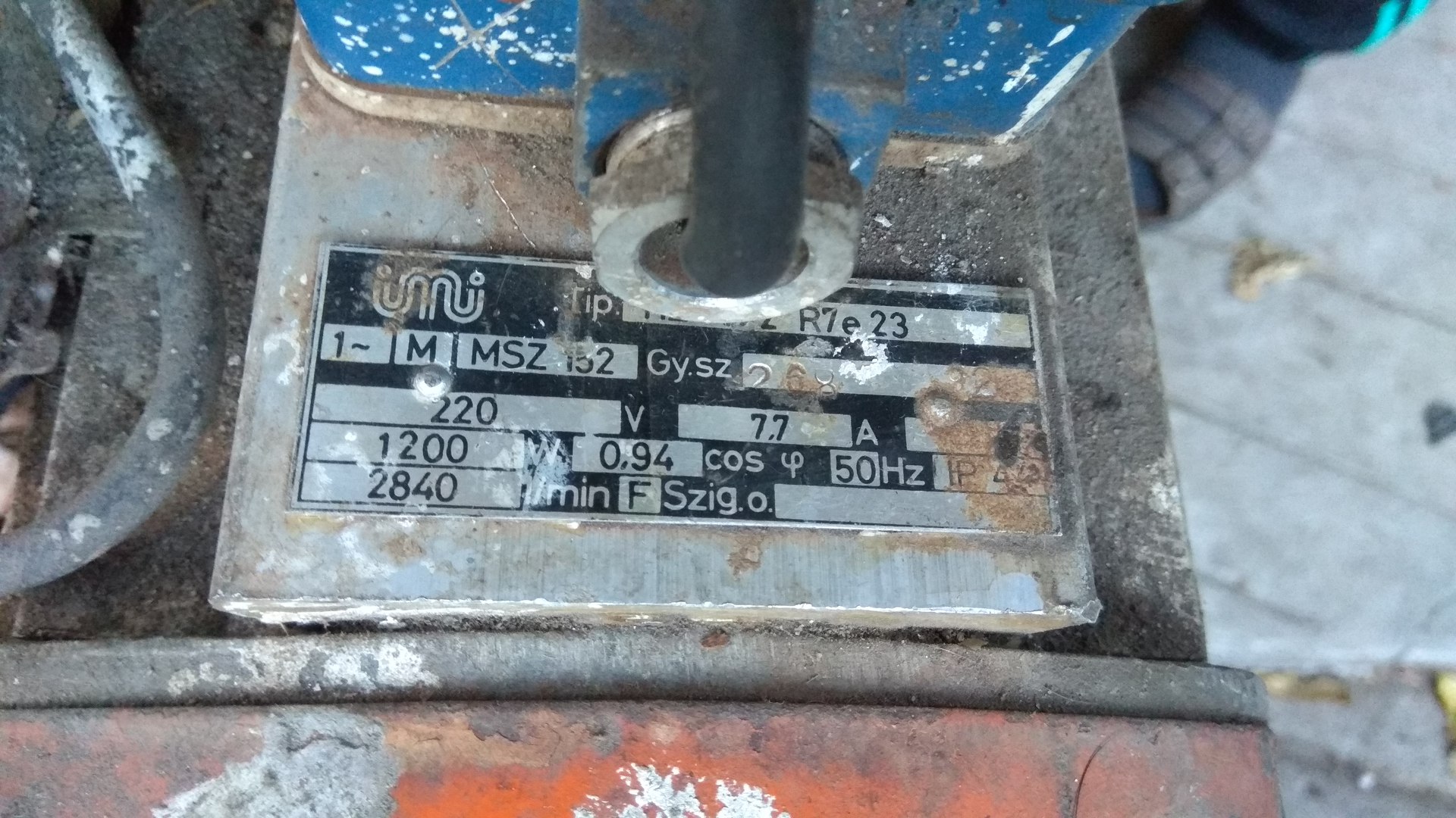

Egy kis segítséget szeretnék kérni! Kompresszor építésbe kezdenék. De néhány adat, tipp szükségeltetik még hozzá. Egy fészer kipakolászásakor kezembe akadt egy teljesen új (általam ifa-nak tippelt) kompresszor. (Képen csatolva). Valamint régebb óta megmaradt nekem egy imi szivattyú villanymotorral együtt. A csatolt képen látszik a villanymotor adatai 220V , 1200W és 2840-es fordulatszám. Mivel a garázsba csak 220 van így arra gondoltam, hogy ezt a villanymotort házasítanám össze a kompresszorral. Viszont az lenne a kérdésem, hogy tudja-e valaki, hogy ez a kompresszor milyen fordulatszámot igényel, illetve az 1200W elég-e nekiM Tartályt még nem találtam, de ha van tippetek, hogy hány literes lehet ideális ehhez az egyhengereshez, azt is megköszönném! Köszönöm szépen előre is a segítségeteket!
A képeket természetesen elfelejtettem csatolni
A kompresszorra legalább kétszer ekkora ékszíjtárcsa kell. A motorra meg akkora, hogy 4 vagy inkább 5 legyen az áttétel. A fordulatszám nem lesz túl sok, de az 1 henger erőlteti a motort, a 28xx fordulatú 230 V-os motorok meg nehézkesen indulnak.
