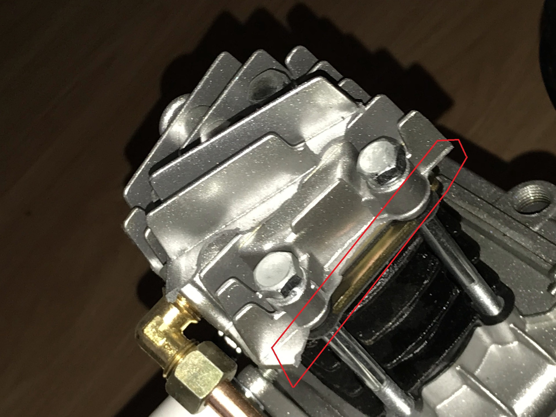

Szeretnék egy kis segítséget kérni. Adott egy kicsi kompresszor (STIER Kompressor LKT 260-8-24) aminek a henger(feje) sérült, törött. Kérdés az lenne, hogy honnan tudnék beszerezni eme kinai csodához alkatrészt itthon? Köszönöm ha tudtok segíteni.
(#) pipi válasza stenzi hozzászólására (») Jún 14, 2019 /
Mennyire törött, megvannak a darabjai?
Autó hengerfej javítókat kérdezd meg, meg tudják-e hegeszteni.

Megvan a darab. Ott van a tetején, csak nehéz észrevenni, mert beleolvad...
A hegesztés szerintem nem játszik, nagyon vékony az anyag és elég silánynak is tűnik. Ezért volna jó beszerezni egyet. Amugy zsír új a gép, csak leesett és pont rá esett.
(#) erbe válasza stenzi hozzászólására (») Jún 14, 2019 /
A töréssel ki is lyukadt, vagy csak egy borda törött le róla?
Ó, már látom. A pereme törött le. A képen éppen szemközti oldalon.
Semmit nem kell tenni vele.

Még nem szedtem szét, de holnap lehet lehuzom a fejet és belekukkantok. Sajnos a két műszer is megmakkant, szóval azokat is cserélni kell. Holnap töltök fel még képet a sérülésekről. Persze az olaj is kifoly és tiszta maszat minden Be még nem mertem dugni A burkolat is tuningra szorúl, de az a legkevesebb...

(#) Tomi111 válasza erbe hozzászólására (») Jún 15, 2019 /
Én a képen úgy látom, hogy végigrepedt teljesen. Nem? Alul a réz idomtól keresztben át a túloldalig. Ha jól látom. Így viszont kuka. Vagy nem jól látom?
(#) erbe válasza Tomi111 hozzászólására (») Jún 15, 2019 /
Amit én látok, hogy a pirossal keretezett részen hiányzik a hengerfej széle. Ennek a darabnak a hűtésben van csak szerepe, tartása nem volt. A lényeges részek nem sérültek. De talán majd a tulajdonos is fűz hozzá néhány szót.
(#) stenzi válasza erbe hozzászólására (») Jún 15, 2019 / 1
Persze, hogy fűzök
A történet a következő. Kicsomagoláskor a készüléket felborították, lelökték valahonnan (passz, nem fog kiderülni sosem), az akkori tulaj szépen visszacsomagolta és visszaküldte a boltba, mondván kinyitotta és össze volt törve. A bolt meg hibásként árusította ki. Na itt kapcsolódtam a képbe. Megvettem látatlanba (kb.:7000 Ft-ot kockáztatva). A leirásban szállítási sérülés, törött müszerek, burkolat....
Ma reggel nekiestem és kicsit helyre pofoztam. Ahogy írtátok, csak egy kis hűtő borda törött le, a műszerek kicsit összenyomorodtak, de kikalapáltam, burkolat meg lett patkolva néhol. Szerintem itthonra jó lesz nekem kifujkálni a pc-t
Ami sajnos nincsen meg, elveszett valahol az a levegő szűrő komplett és az olajbetöltő nyillás kupakja.
Oké, igaz, rosszul láttam. Már látom. Csatoltam a képet, hol láttam én repedtnek. (kékkel jelöltem)

Na ja, elég xarul fotoztam
Az olajat lecseréltem, olyan állott fingszagú volt. Kapott kompresszor olajat, szép lilát. (ennek friss fing szaga van) Szerzek tömlöt meg valami pisztolyt a poroláshoz, oszt had szóljon....
(#) pipi válasza stenzi hozzászólására (») Jún 15, 2019 /
Ha nem akarod meghegesztetni, lehet venni alu forraszt, amivel házilag is (gázlánggal) vissza tudod forrasztani a letört darabot. A hűtést javíthatná, úgy látom nem kis darab ami letörött
