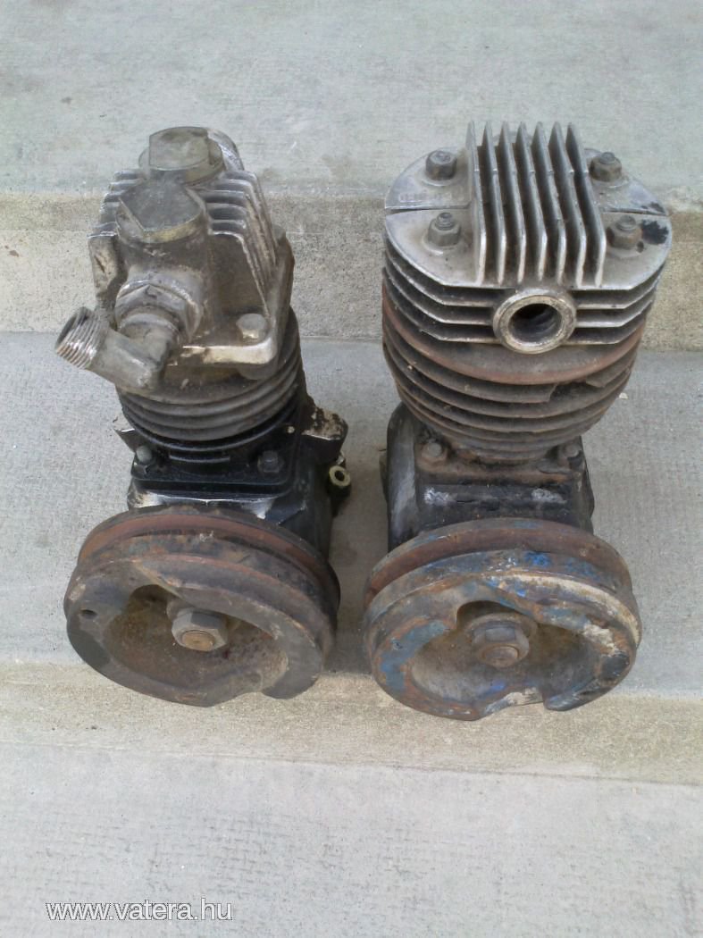

Más. A csatolt képen mindkét kompresszor IFA-hoz való. Nekem a jobb oldali fajta van. A bal oldali is ugyan olyan löket és furat méretű, csak a hengerfej más?
(#) witi válasza szbalogh hozzászólására (») Máj 13, 2019 /
Így van.Régebben már írtam róla. ITT. NDK lego.
(#) szbalogh válasza witi hozzászólására (») Máj 14, 2019 /
Hálásan köszönöm! Így könnyebb lesz még egyet keríteni.

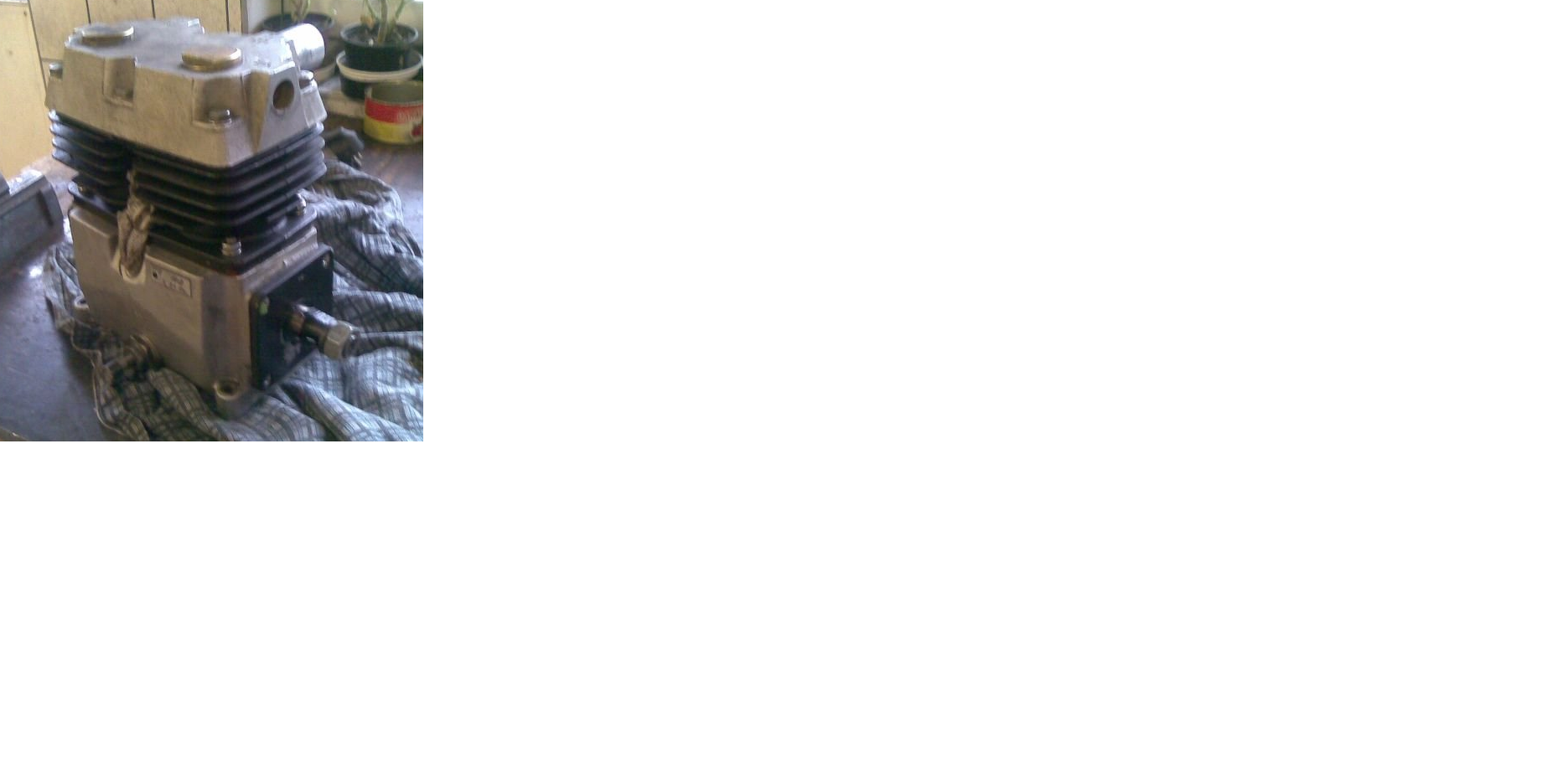

(#) mategrull hozzászólása Máj 27, 2019 /
Kaptunk egy kompresszort, amit kicsit rendbe kell tenni, hogy használni lehessen.
Amit lehet megcsináltam, de a hétvégén egy érdekes dolog felmerült.
A képen látható (nagyon hasonló) kéthengeres kompresszor van rajta és az olajbetöltő nyíláson keresztül üzem közben nyomás keletkezik, nem is kicsi.
Mi a hiba? gondolom ez nem normális jelenség.
Köszönöm a segítséget!
(#) elektroncso válasza mategrull hozzászólására (») Máj 27, 2019 /
De normális, úgy nevezik, hogy kartergáz, meg kell oldani a kivezetését, de úgy, hogy az olajat ne hordja ki az olajteknőből.

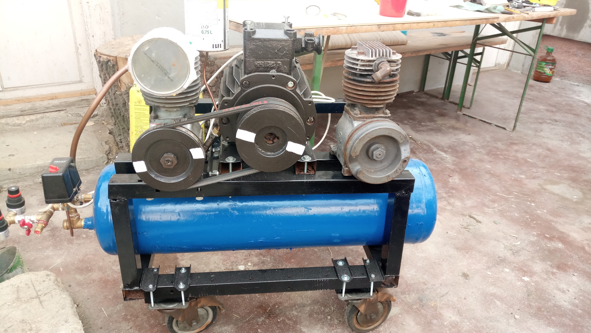

(#) szbalogh hozzászólása Jún 2, 2019 /
Így néz ki a festéshez használt szilikagéles szárítóm. A többi még készül, ez a legvégső elem lesz.
videó
(#) szbalogh hozzászólása Jún 3, 2019 /

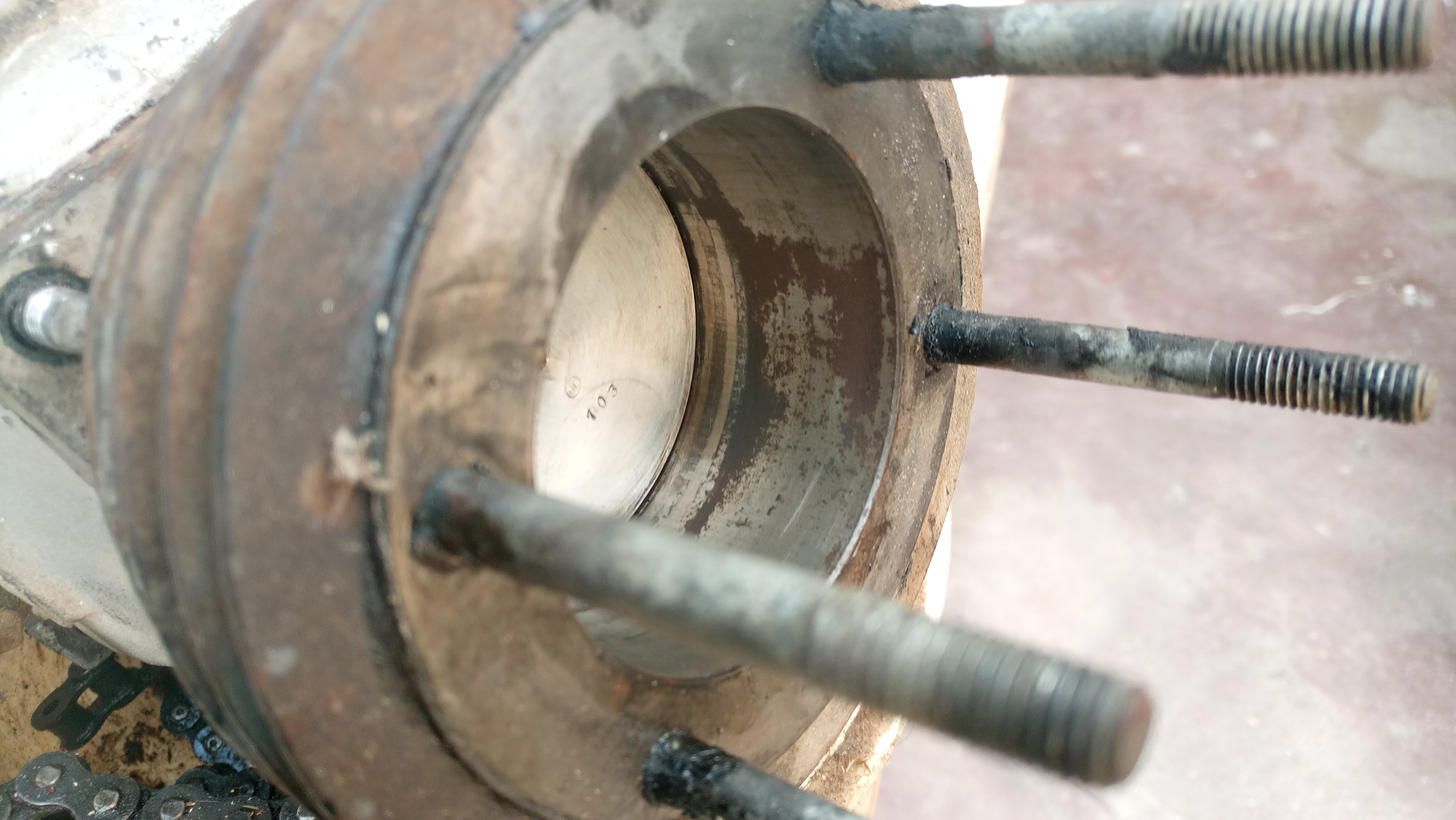

A sztori folytatódik
Ahol az előző sűrítőt vettem volt még egy ugyan olyan, meg is vettem gyorsan. A srácnak van még három; kettő a másik IFA fajtából és egy számomra ismeretlen típus... a hármat odaadná egy tízesért.
Az új szerzemény szelepjei könnyen szétszedhetőek, itt-ott volt pár rozsdafolt. Viszont a hengerben annál több. A kartergáz problémát nem lihegték túl, simán le volt dugózva.
Ehhez viszont keskenyebb szíj való, a motoron szélesebb tárcsa van. A vékonyabb szíj mehet a szélesebb tárcsán?

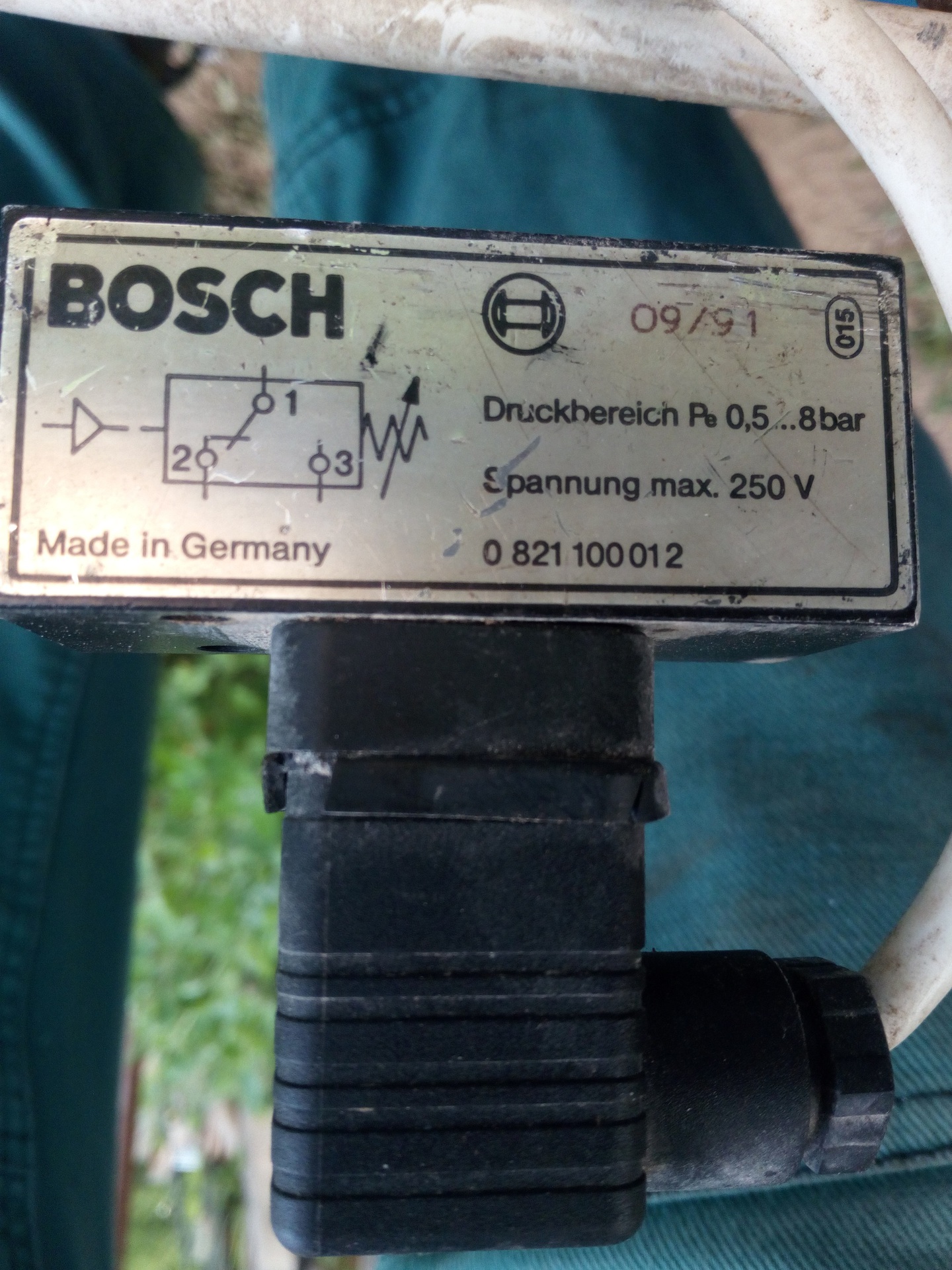

(#) mategrull hozzászólása Jún 3, 2019 /
sziasztok!
Köszönöm az előző kérdésre a választ. Sajnos megint felmerült néhány probléma. Remélem ezekben is tudtok segíteni.
1. a henger és a tartály közé kell visszacsapó szelepet tenni?
2. A kompresszor hengere egy 2 hengeres Csonka gyártmány. Kerestem itt a fórumon is, de nem találtam olajmennyiséget. Kb mennyi kell bele? Azt olvastam, hogy a főtengely aljáig, de az térfogatba kb mennyit jelent?
3. a Képen látható módon van elhelyezve most a hűtő. Feljebb kell helyeznem, hogy a henger csonkja felett legyen a hűtő alsó csonka, vagy ez jó így?
4. Sajnos a kapcsolódobozt is rendbe kell tenni, mert nem akart működni. A képen látható nyomáskapcsoló van 2 db. egy mágneskapcsoló, egy hőkioldó és 2 db nyomógomb.
Nincs valakinek ilyen felálláshoz kapcsolási rajza?
(#) erbe válasza mategrull hozzászólására (») Jún 3, 2019 /
Eltúloztad a hűtőt. Bármilyen személyautó belső fűtőradiátora elegendő. Ha nincs keringetőszivattyúd a rendszerben, azt a kicsi hűtőegységet feljebb teheted a csonknál és gravitációsan is keringeni fog.
A felsorolt eszközökkel nem tudod megoldani, ahhoz kellene még egy mágneskapcsoló vagy relé. Általában nem szükséges, elég a nyomáskapcsolóval sorba kötni egy egyszerű ki-be kapcsolót.
