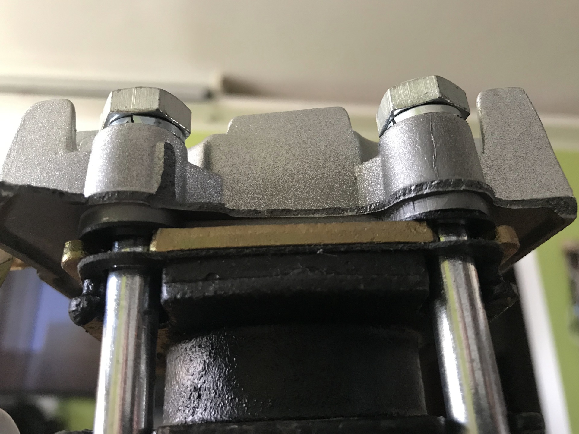

Szeretnék egy kis segítséget kérni. Adott egy kicsi kompresszor (STIER Kompressor LKT 260-8-24) aminek a henger(feje) sérült, törött. Kérdés az lenne, hogy honnan tudnék beszerezni eme kinai csodához alkatrészt itthon? Köszönöm ha tudtok segíteni.
Mennyire törött, megvannak a darabjai?
Autó hengerfej javítókat kérdezd meg, meg tudják-e hegeszteni.

Megvan a darab. Ott van a tetején, csak nehéz észrevenni, mert beleolvad...
A hegesztés szerintem nem játszik, nagyon vékony az anyag és elég silánynak is tűnik. Ezért volna jó beszerezni egyet. Amugy zsír új a gép, csak leesett és pont rá esett.
A töréssel ki is lyukadt, vagy csak egy borda törött le róla?
Ó, már látom. A pereme törött le. A képen éppen szemközti oldalon. Semmit nem kell tenni vele. A hozzászólás módosítva: Jún 14, 2019

Én a képen úgy látom, hogy végigrepedt teljesen. Nem? Alul a réz idomtól keresztben át a túloldalig. Ha jól látom. Így viszont kuka. Vagy nem jól látom?
Amit én látok, hogy a pirossal keretezett részen hiányzik a hengerfej széle. Ennek a darabnak a hűtésben van csak szerepe, tartása nem volt. A lényeges részek nem sérültek. De talán majd a tulajdonos is fűz hozzá néhány szót.

A történet a következő. Kicsomagoláskor a készüléket felborították, lelökték valahonnan (passz, nem fog kiderülni sosem), az akkori tulaj szépen visszacsomagolta és visszaküldte a boltba, mondván kinyitotta és össze volt törve. A bolt meg hibásként árusította ki. Na itt kapcsolódtam a képbe. Megvettem látatlanba (kb.:7000 Ft-ot kockáztatva). A leirásban szállítási sérülés, törött müszerek, burkolat.... Ma reggel nekiestem és kicsit helyre pofoztam. Ahogy írtátok, csak egy kis hűtő borda törött le, a műszerek kicsit összenyomorodtak, de kikalapáltam, burkolat meg lett patkolva néhol. Szerintem itthonra jó lesz nekem kifujkálni a pc-t Ami sajnos nincsen meg, elveszett valahol az a levegő szűrő komplett és az olajbetöltő nyillás kupakja.
Oké, igaz, rosszul láttam. Már látom. Csatoltam a képet, hol láttam én repedtnek. (kékkel jelöltem)

Ha nem akarod meghegesztetni, lehet venni alu forraszt, amivel házilag is (gázlánggal) vissza tudod forrasztani a letört darabot. A hűtést javíthatná, úgy látom nem kis darab ami letörött
