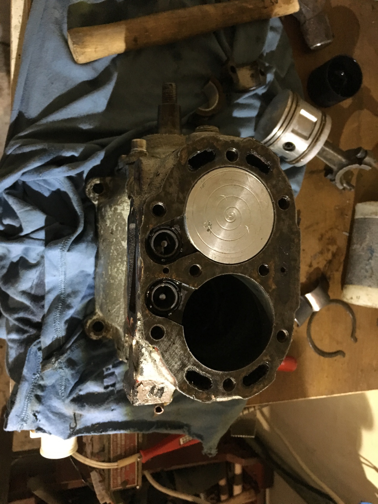

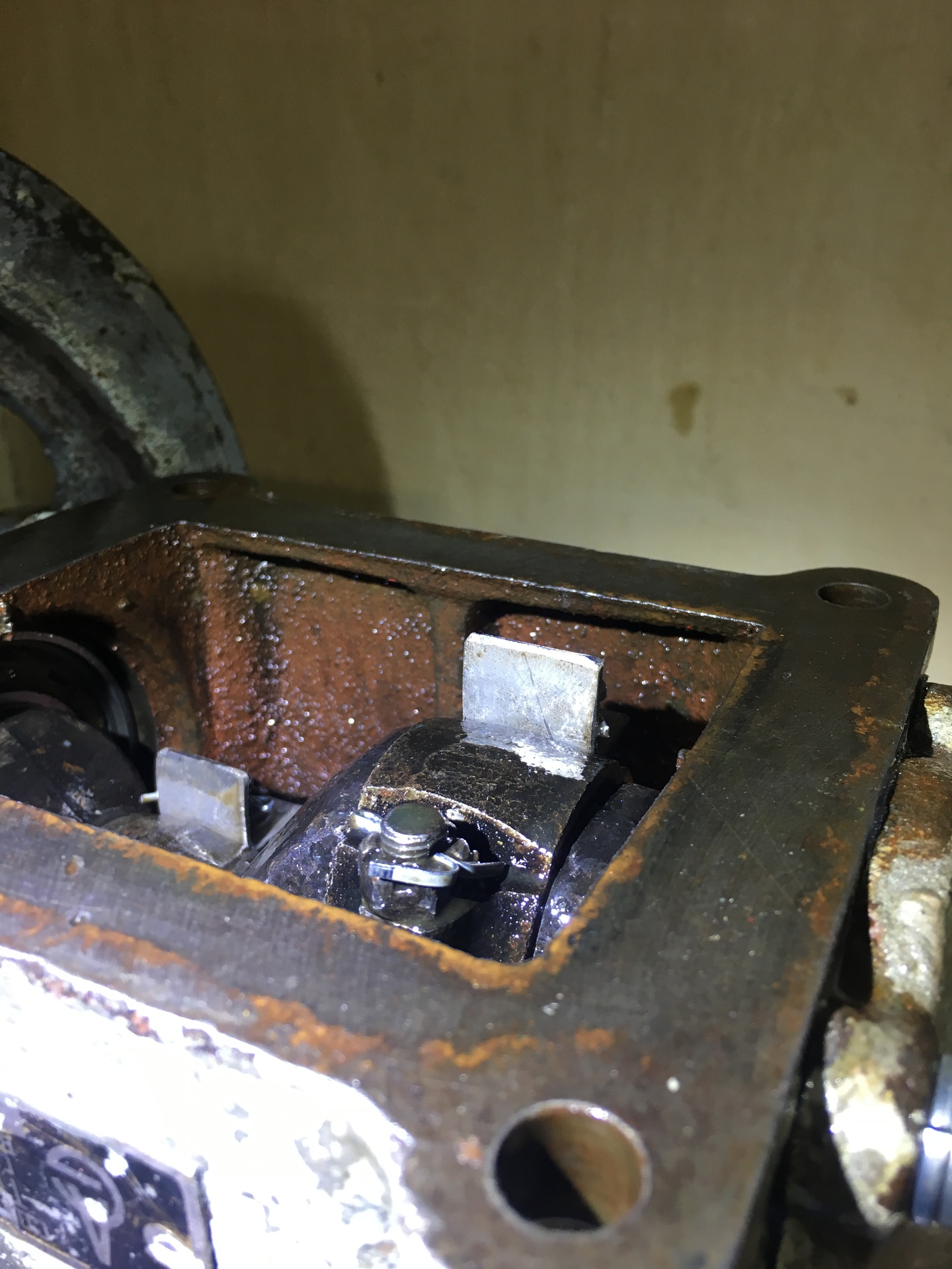

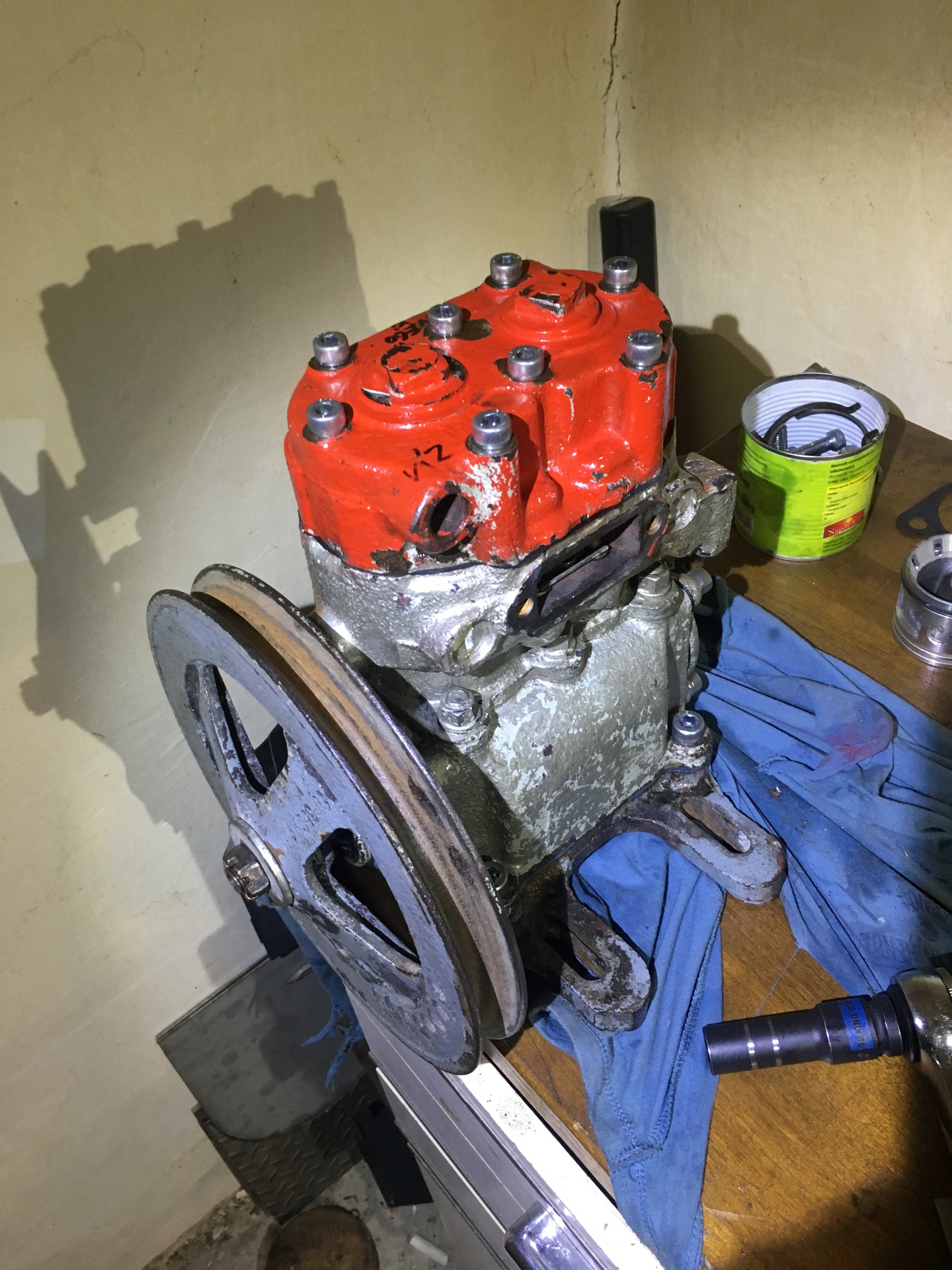

Sikerült végre összeraknom a ZIL sűrítőt. Ezt ajándékba kaptam, a szürkét a vas telepen vettem 5000 Ft-ért(az gyűrű töréses) Rendeltem hozzá egy felújító készletet, 12e szállítással. A dugók kisebbek voltak, úgyhogy az maradt a régi, de annak ezen semmi baja nem volt, a hengerfal is elment... viszont a siklócsapágyak olaj nélkül futottak, azokat mindenképp cserélni kellett. A golyóscsapágyakat is kicseréltem, új Koyora.Kapott új csavarokat, a szürke olajdeknijét, és ékszíjtárcsáját, új tömítéseket, szelepet, rugót.
Az olajzást egy kis lemezkével oldottam meg, ami felveri majd az olajat a csapágyakra.
Most majd jön a két olajcsere, bejáratás.
Nagyon szépen klattyan

Bocsánat,hogy beleszólok... A sikló csapágyaknak olajnyomás kell ( ugyan úgy,mint az autóknál is ),amit a tengely végén vezetsz be. Ezt egy külön kis olajszivattyúval tudod megoldani. Nagy nyomás nem kell, 0.5-1 bár már elég,de 0.5-nél kevesebb ne legyen.
A lemezkék,amit alkalmazol,a csapágy belsejébe nem juttat olajat. Ugyan úgy összefognak sülni a csapágyak.
Ajánlott olajszivattyú : https://www.aliexpress.com/item/32837719110.html?spm=a2g0s.9042311....4Di9Av
Mivel a szivattyú többet szállít,nyomásszabályzót is be kell tenni a rendszerbe.

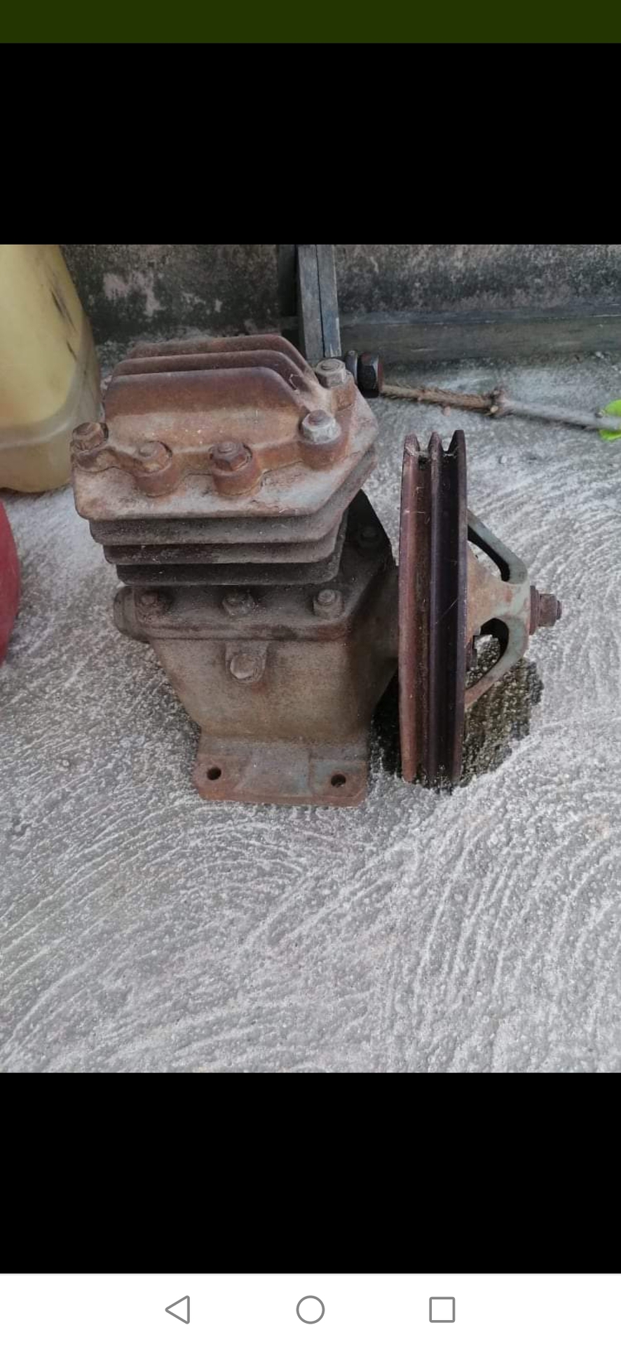

Valaki betudná nekem azonosítani?
