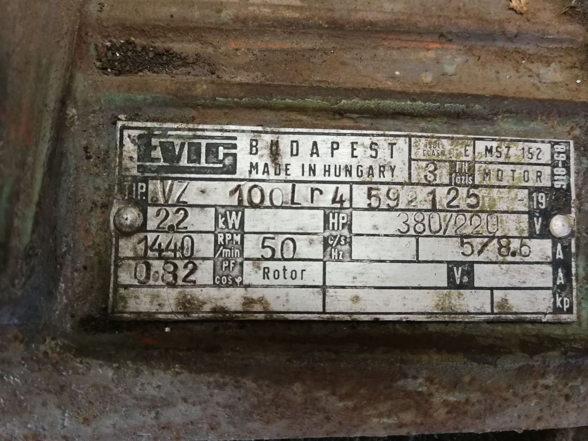

Örökség ez a kompresszor. A szülői háznál 3 fázis van, nekem viszont csak 1fázis 32 A van. Ha ezt a motort egy 150µF kondival bekötöm, van esély a működésre a fentebb vázolt körülmények alatt? István
Szia! Ez a motor 3F esetén is alul van méretezve a tk200-nak.
Másik oldalon nem tudom, mi van, és milyen nyomásra van nyomáskspcsoló. Ha nincs rendes vízkör, meg normális olajzás, akkor mehet 230V-ról, de gyenge lesz. A 8 bar-t meg se célozd... Ha jól akarod csinálni, frekiváltót keress, lassú felpörgetéssel indítsd, és fényképezd le a másik oldalról is, van rendes hűtése? Olajzása.. stb... Ennek a kompresszornak 3f esetében is kicsi ez a motor.. ha ki van hajtva...

Újra jelentkezem, mert egy kis segítségre lenne szükségem. Vettem a kompresszorra egy 1 fázisú motort, ami elvileg egy 1500W-os Imi motor. Van rajta egy relé amire 100/180 van írva, de nekem gyanús, hogy nem jó rá. E mellett van egy 100 mikros kondi. A lényeg, hogy a tábla le van kopva, így valójában semmit nem tudok a motorról. Amikor hajtja a kompresszort akkor 11,7A-t vesz fel, induláskor pedig 40A körül. A kérdésem pedig az lenne, hogy mekkora relé kellene rá valójában, mert olyan mintha nem akarná elengedni amikor kezd felpörögni? Köszi a segítséget!
Mutasd meg a motort az a tuti.
A reléd kb 750wattos daráló motor értéke kb. Indító kondis 1500 valószínűleg a "gyakori" 2920 fordulatú lesz, kb 12 ampert vehet fel épp, azon 120/530 a miha

Igen, itt az adattáblája.
Az enyémet akartam lefényképezni, de elég kopott rajta, így kerestem a neten egyet.
