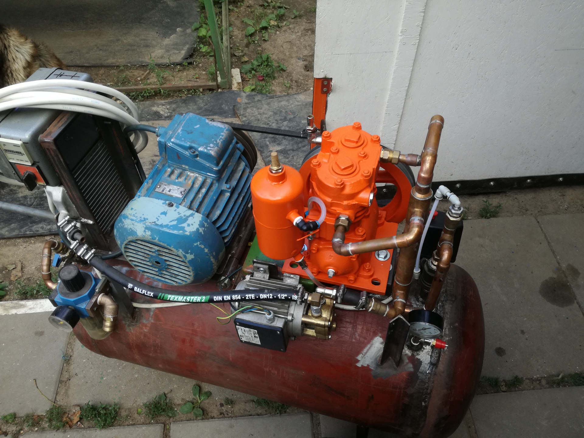

(#) csavarkulcs hozzászólása Jún 24, 2021 /
Ma eltört a gebocső a kis aranyos alutáralyos kompresszoron, ez egy előre gyártott gázcső volt hegesztett végekkel, egyszer az egyik aztán a másik vége is letört. Nagyon remegett a cső üzem közben, várható volt hogy bekövetkezik. Kicseréltem egy igazi gebocsőre, aminek préselve van a vége, és nem hegesztve. Ráadásul 3/4 es.
Utana eltömődött a szelep, egy pici spéndarab beszorult a szigetelő gyűrű alá. Így néz ki szétszedve:
(#) zoly15 válasza csavarkulcs hozzászólására (») Jún 26, 2021 /
Inkább csinálj oda egy fix, forrasztott eréz csövet.
Az sem baj ha hűtött... nekem a képen ez folyadékhűtéses
