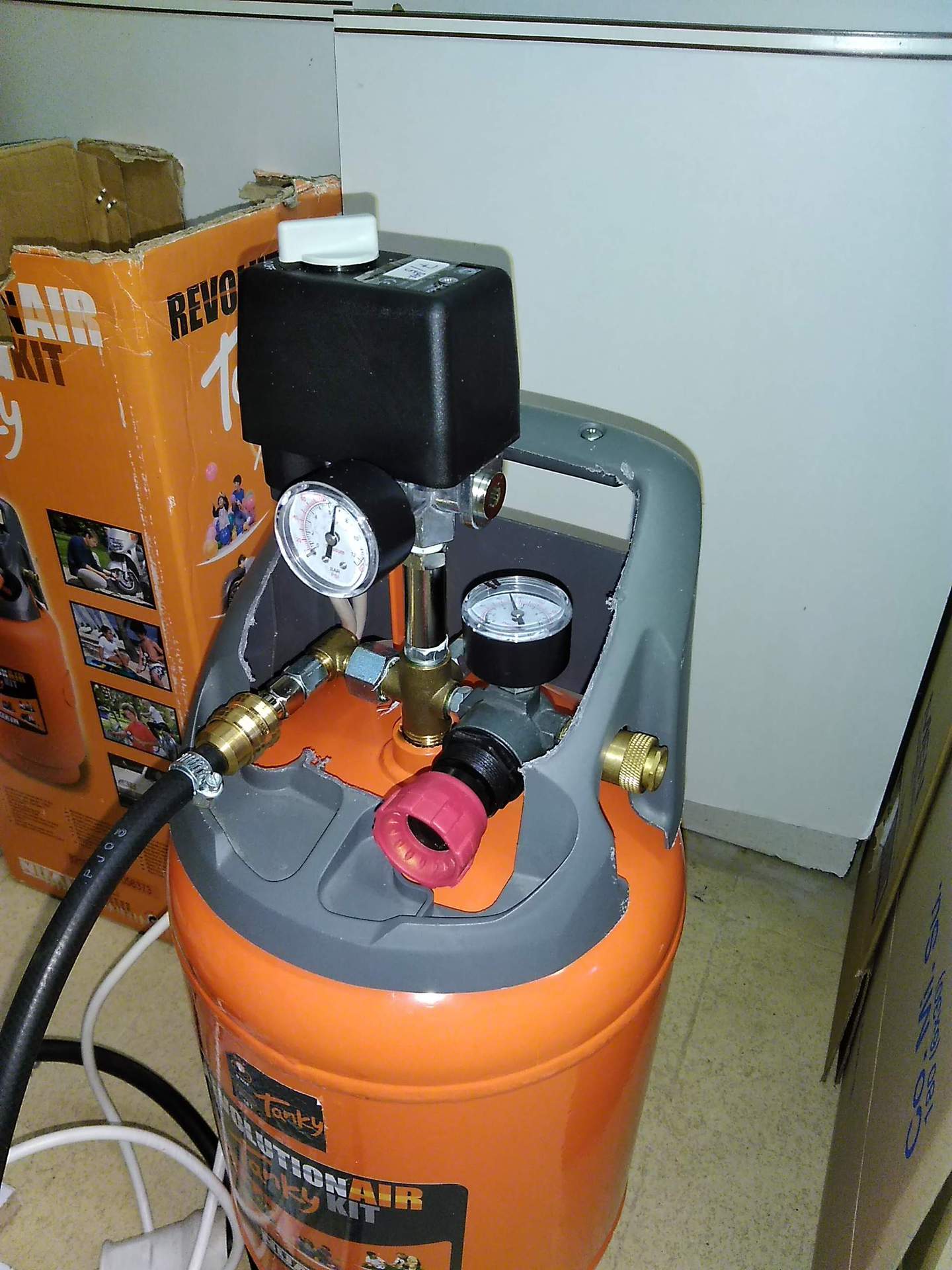

(#) sike hozzászólása Márc 25, 2023 /
Nem rég vásároltam egy IFA légsűrítőből épített kompresszort ami igazából jól működik viszont nincs nyomáskapcsoló rajta így addig termeli a levegőt még a biztonsági szelep kinyit és elkezdi elengedni.
Itt olvastam üresjárati szabályzót ami jó megoldásnak tűnik,(segédkondenzátorral indul a motor így nem szeretném kapcsolgatni) viszont nem találok ilyet. Valaki tudna nekem linkelni egyet?
(#) VIM válasza sike hozzászólására (») Márc 25, 2023 /
Szia! Mutass képet a kompresszorról. Akkor látni lehetne, hogy az amit biztonsági szelepnek vélsz az lehet, hogy az üresjárati szelep lesz csak nem jól van beállítva. Bővebben: Link
(#) sike válasza VIM hozzászólására (») Márc 26, 2023 /
Így néz ki. A kis valamit gondolom biztonsági szelepnek. A másik gondolom reduktor, vagy esetleg víz leválasztó lehet. A légsűrítő és a tartály között pedig csak egy cső van.

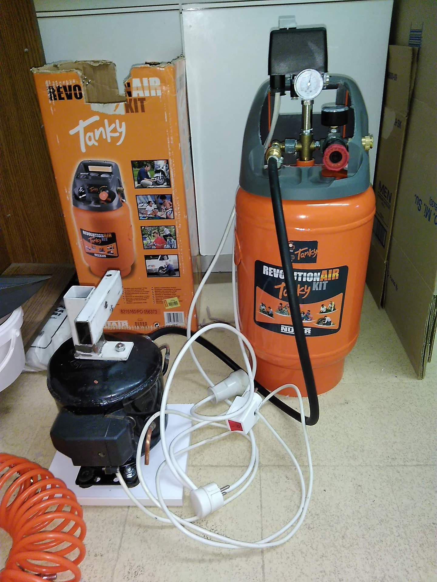

(#) diginewl hozzászólása Máj 9, 2023 /
Tiszteletem!
Építettem egy házibarkács, csendes kompresszort. Működik, van benne nyomásszabályzó, biztonsági szelep, műszerek, stb. Amiben kérem a segítséget:
A hűtőgép motor beszívó csövére szeretnék tenni valami egyszerű légszűrőt, hogy ne csak úgy szívja be, ami éppen odakerül.
Mi javasoltok, vagy boltban hogyan kérjem ezt a légszűrő feltétet?
Köszönettel: jenő
(#) VIM válasza diginewl hozzászólására (») Máj 9, 2023 /
Szia! Erre a célra megfelel egy benzinszűrő is.
(#) diginewl válasza VIM hozzászólására (») Máj 9, 2023 /
Ok köszi!

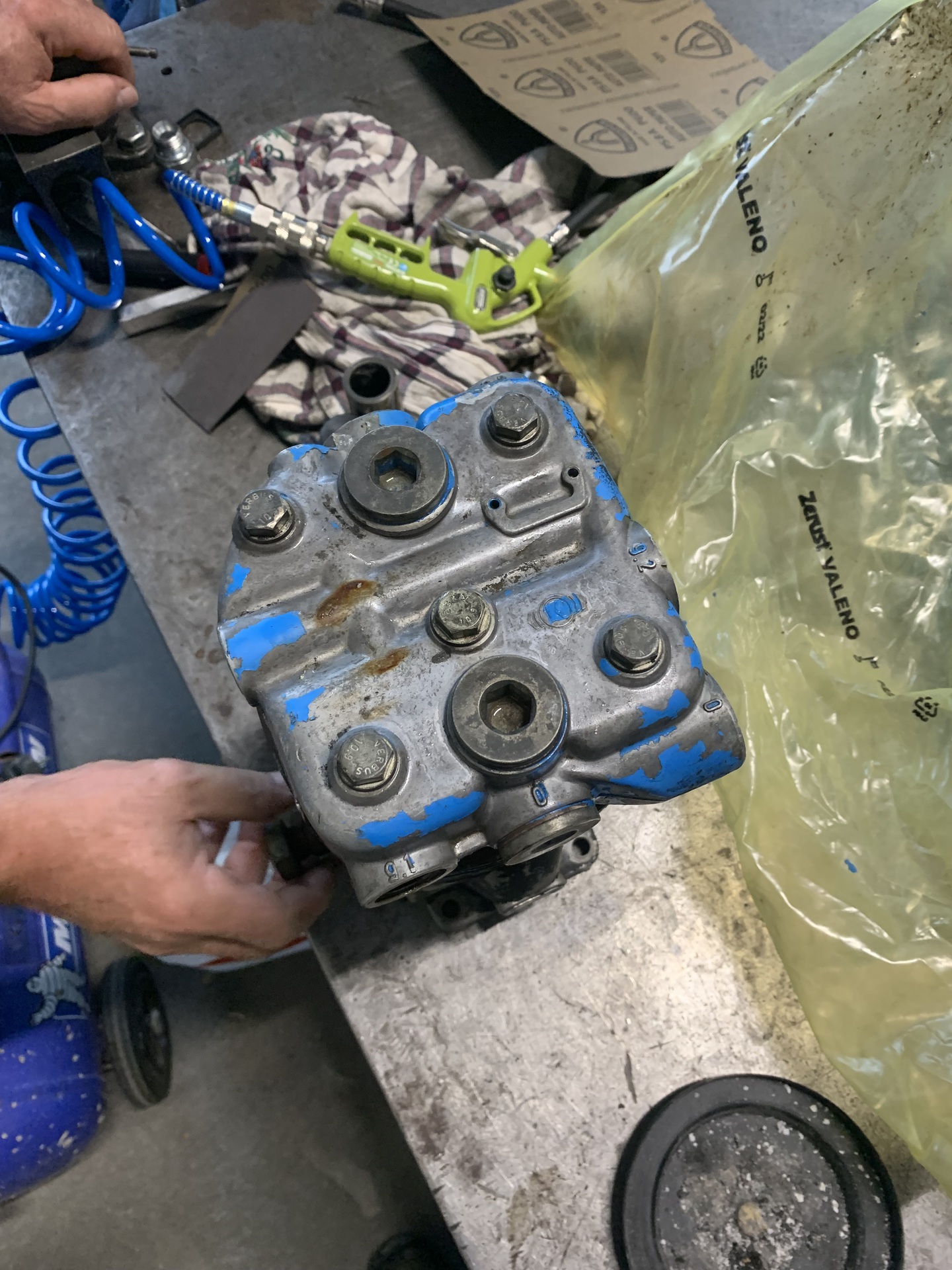

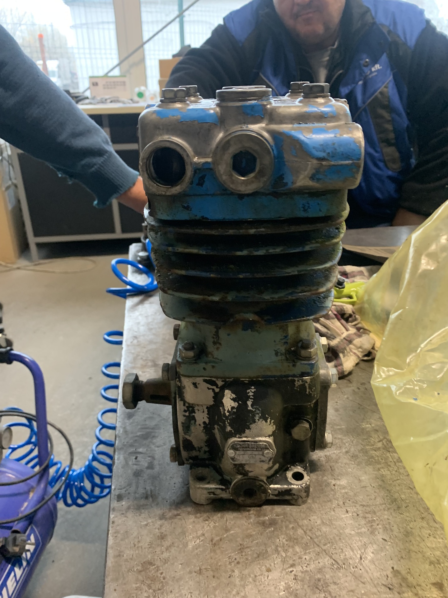

(#) colSzalai hozzászólása Máj 11, 2023 /
Segítséget szeretnék kérni kompresszor beazonosításban és építésben. Knorr Bremse a gyártója, lp3938g, see647 számokkal a tábláján. Milyen gépben lehetett benne ? A knorr annyit tudott csak róla, hogy valamilyen közutas járműben.
Érdemes belőle otthon gépet építeni ? A viszonylag nagy dugattyú mérete miatt gondoltam arra, hogy egy 60l tartályra tenném, 3fa villany motorral. Rendelkezésre áll több, eltérő kw villanymotor. Elakadtam az olajzás kérdésénél. A bronzpersely miatt kénytelen vagyok kényszerolajzásosra megcsinálni, ebben van valakinek tapasztalata ? Pár tippet, ötletet adnátok, hogyan valósítsam meg ? Én szervoszivattyúra gondoltam, 2 soros ékszíjtárcsával hajtva a kompresszort, plusz a szivattyút is. Minden választ előre is köszönök.

(#) Dióda válasza colSzalai hozzászólására (») Máj 11, 2023 /
Érdekes jószág a képek alapján. Én nem spiláznám annyira túl a dolgot. Sima tengelyszintig töltött olajházzal plussz szuszogóval simán elmenne. Ami érdekesebb az a siklócsapágyas mivolta. A siklócsapágy miatt én a rá eső fordulatot 900 alá méretezném így viszont lassú kompresszor lessz. Jó visszacsapó szeleppel ránézésből kb 1000Watt vagy 1500Watt-os motor elviszi ha leáttételezed neki a fordulatot mondjuk 1400-ról felezve 700-ra.
(#) VIM válasza colSzalai hozzászólására (») Máj 11, 2023 /
Szia! Szerintem elég körülményes ezt az egyhengerest egyszerűre megépíteni. Az igaz, hogy léghűtésesnek néz ki de a hengerfej az vízhűtéses, ott vannak a csatlakozások hozzá. A másik pedig a tengely "vak" oldalán látszik a végén, hogy onnan hajtott le a szervo szivattyú csak van hozzá kompatibilis zárófedél ha nincs szükség a szivattyúra. Nekem az a meglátásom, hogy ehhez kelleni fog a 3HP 3fázissal.
(#) colSzalai válasza VIM hozzászólására (») Máj 11, 2023 /
Köszi a választ, illetve Diódànak is.
3 fázis, 1.5kw motorom van, 2hp. 2850 fordulat, 100mm szijtarcsaval. 250mm szijtarcsam van a kompresszorhoz. 1140-et forogna igy. De az egyedileg, erre gyárott szíjtárcsa is számításba jöhet. Az olajzasnal nincs “nyelv” a hajtokaron, emiatt nem tudom h elegge csapná e az olajat. Illetve a bronz perselytől fèlek. Láttam pár vízhűtés megoldást a fórumon, azt meg tudnám oldani. Valamilyen gyári villás hajtású szivattyút tudnátok képpek vagy linkkel küldeni?
Köszönöm előre is.
Ha a vízszivattyút kérdezed az lehet mosógép szivattyúja is. A hűtő pedig gk. fűtő radiátor vagy a nagy hűtő a ventilátor az meg lehet (egy kisebb) szobai is hozzá. Az olajhoz talán egy gk. olajszivattyúja megteszi bontóból is.

Olajszivattyúnak már szereztem olcsón egy Golf 3 szervo szivattyút, ami ékszíjról hajt. Mosógép is van talán vezérlő hibás, kiszedem belőle a szivattyút. Köszi minden tippet.
(#) user1914 válasza colSzalai hozzászólására (») Máj 12, 2023 /
Szevasz!
Ha már az egyik oldala siklócsapágyas, én nem terhelném ékszíj feszítéssel.
Inkább a motor cserét részesíteném előnybe (960-1450 ford/perc) és tengely irányból egy gumis hardy tárcsával meghajtva még egy személyautó ventilátort felrakva a léghűtés is megoldható.
A kimenő nagynyomású levegőcső a ventilátor felé nézve kapná a hűtést.
Üdv. M.
