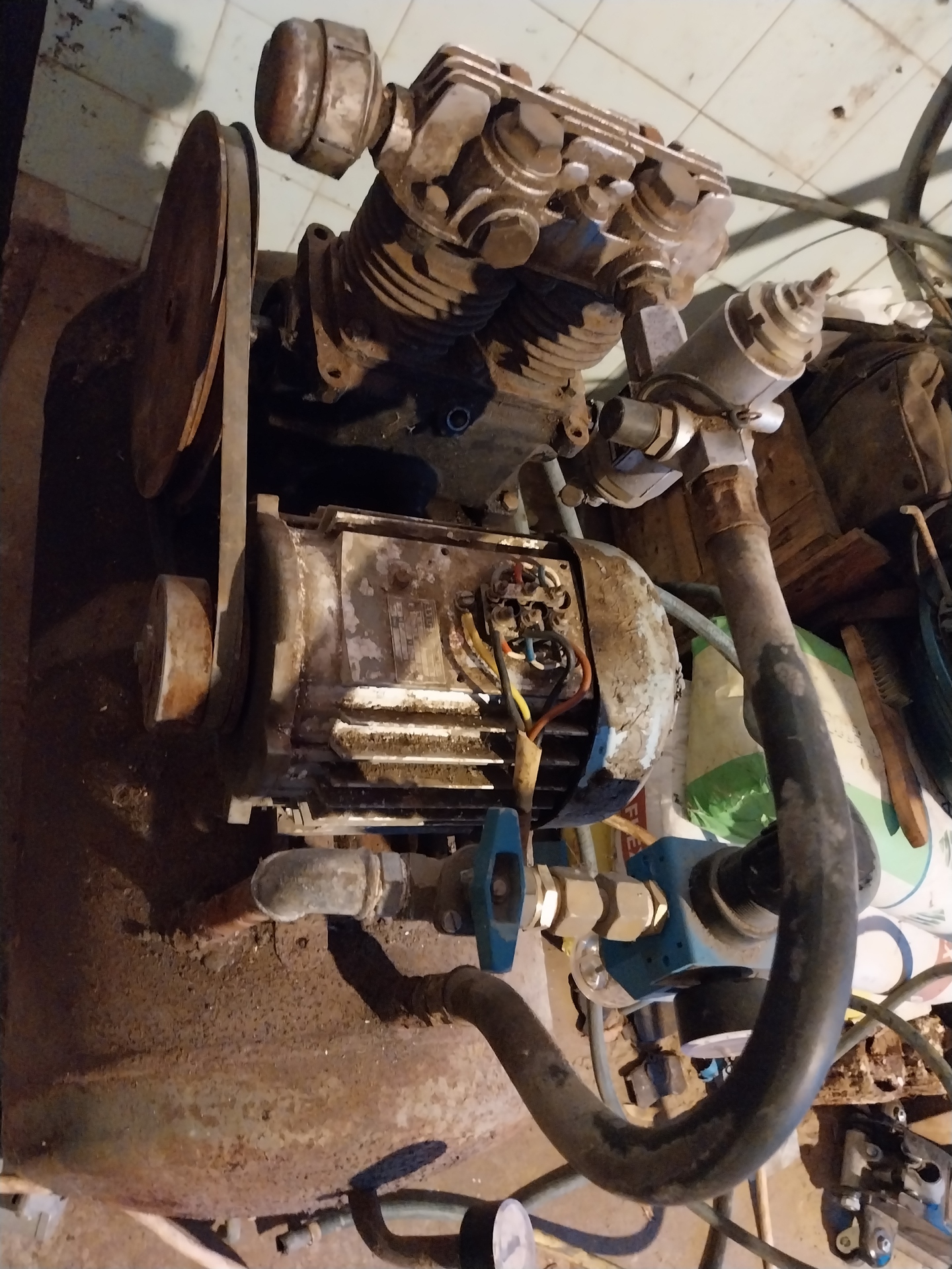

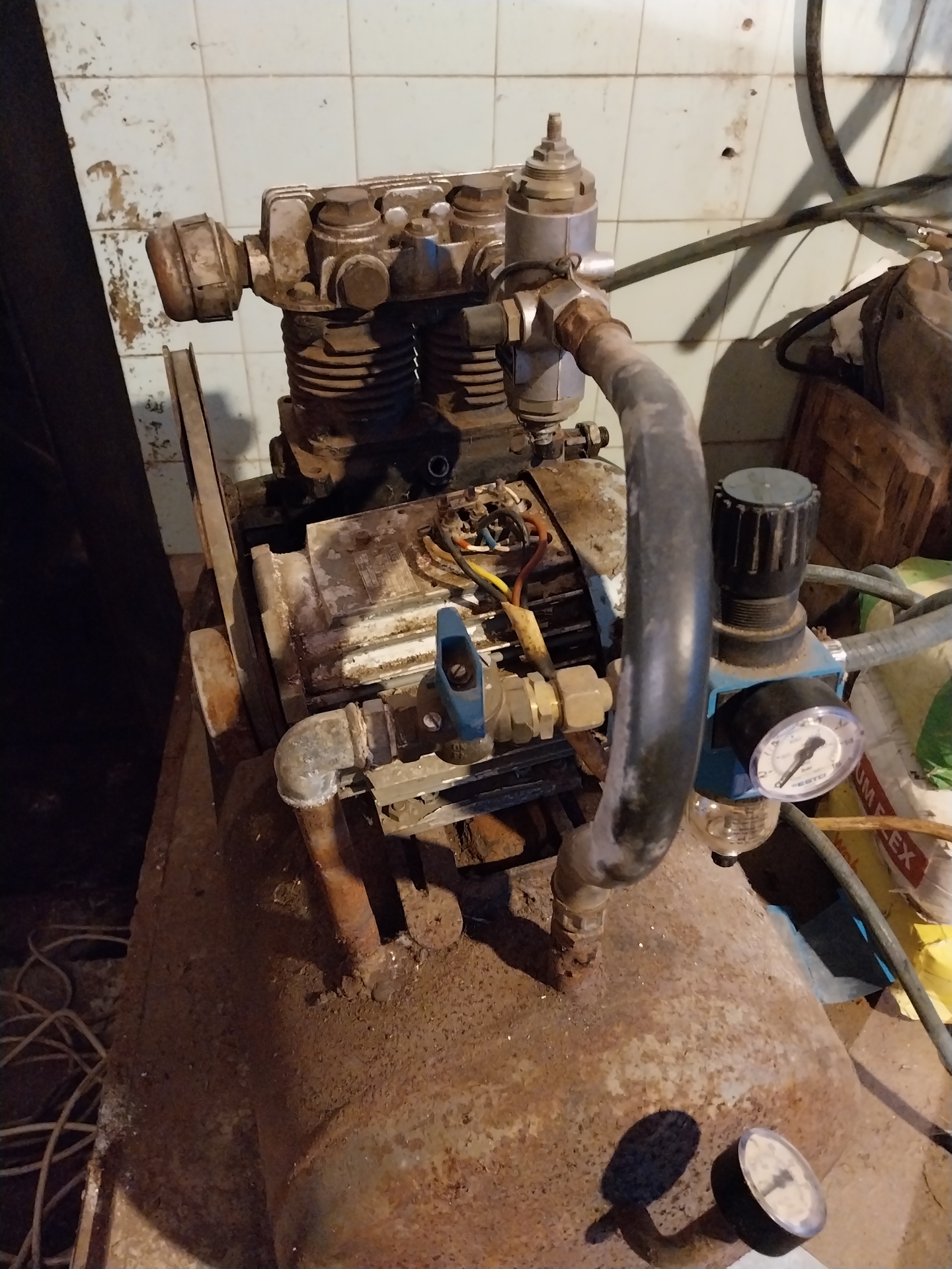

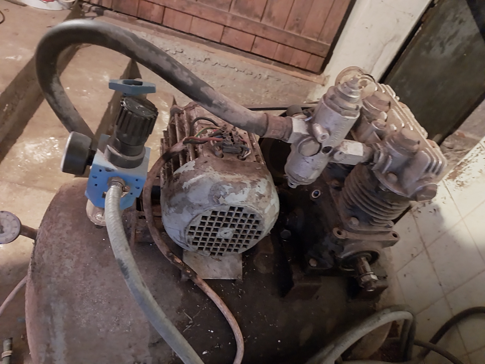

Sziasztok örököltem egy házilag készìtett kompresszort és e témában nem vagyok profi nagy szaki de azt látom hogy szerint egy kis átalakìtásra szorul ebben szeretném segítségeteket kérni.Azt látom hogy van rajta(kék színű)nyomásszabályzó de viszont ami a sürìtőegység és a tartályközt van szintén nyomásszabályzó formálya van azt nem tudom mi.Amit szintén nem tudok hogy a dugattyúk honnan kapják vagy kellene kapnia olajat?Azt viszont látom hogy egy nyomáskapcsoló az kellene mert szerintem ez nem áll le semennyi bárnál sem.Segìtségeteket köszönöm!
Szia. Ami a tartály illetve kompresszor között van az első ránézésre egy ifa lefúvószelep. Folyamatosan működöt amint hálózatra volt kapcsolva. Olajzása pedig a légsűrítő forgattyúsházába töltött olajjal történt, legalábbis szerintem.
Szia köszi csak akkor most ha beiktatok egy nyomás kapcsolot akkor nem kell oda az a ifa lefúvószelep?vagy vajon az mikor fújhat le mekkora nyomásnál?A másik hogy olajat mikor kelle vajon beleöntenem vagy nem kell?A segìtséget köszönöm!
Idézet: „ha beiktatok egy nyomás kapcsolot akkor nem kell oda az a ifa lefúvószelep?” Az nem feltétlen kell, de akkor helyette kell egy biztonsági lefúvó! Idézet: „vajon az mikor fújhat le” Nyomásmérő óra fogja megmondani! Idézet: „hogy olajat mikor kelle vajon beleöntenem vagy nem kell?” Ha van benne elég és nem egy elhasznált szurok, akkor nem kell!!
Oks köszi

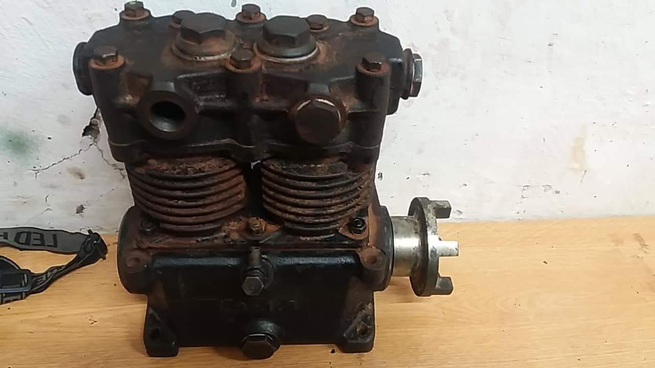

Szia! Ha nyomáskapcsolót veszel hozzá az rendszerint tartalmazza a biztonsági lefúvatót is ami 10 báros (de rá is van írva) Bővebben: Link Bővebben: Link Az olajszintet a kompri motor felőli karter oldalán alul lévő csavarnál lehet ellenőrizni. Akkor megfelelő ha menet alsó részénél éppen megjelenik az olaj. A felső furatot nem szabad ledugózni, az a karter szelőzője. A képen alul látszik, hogy onnan van kivéve egy csavar de az nincs kifúrva. Ha ez a kompresszor így ment, az ette az olajat ami a tartály belsejére tekintettel jó is lehet, mert nem rozsdásodhatott. Azt a csavart érdemes kifúrni és egy rövid csövet beledugni, hogy még véletlenül se tudjon kihordódni olaj. A forgásirány az mindenképpen jobbos legyen ha szemből nézzük a hajtást, így az olaj nem oda verődik a szellőző furatához. A tartályt nagyon nézd át, mert a képen siralmasan fest és a hegesztések .... még a salak is rajta lett felejtve a varraton.

A két henger között ott középen a karter felső részénél hiányzik egy csavar ami feltehetően ott alulra le van téve az olajszint ellenőrző csavar elé. Azt kell(ene) kifúrni és kis csövet beledugni vagy a képen látható megoldást kereshetsz hozzá. Bővebben: Link

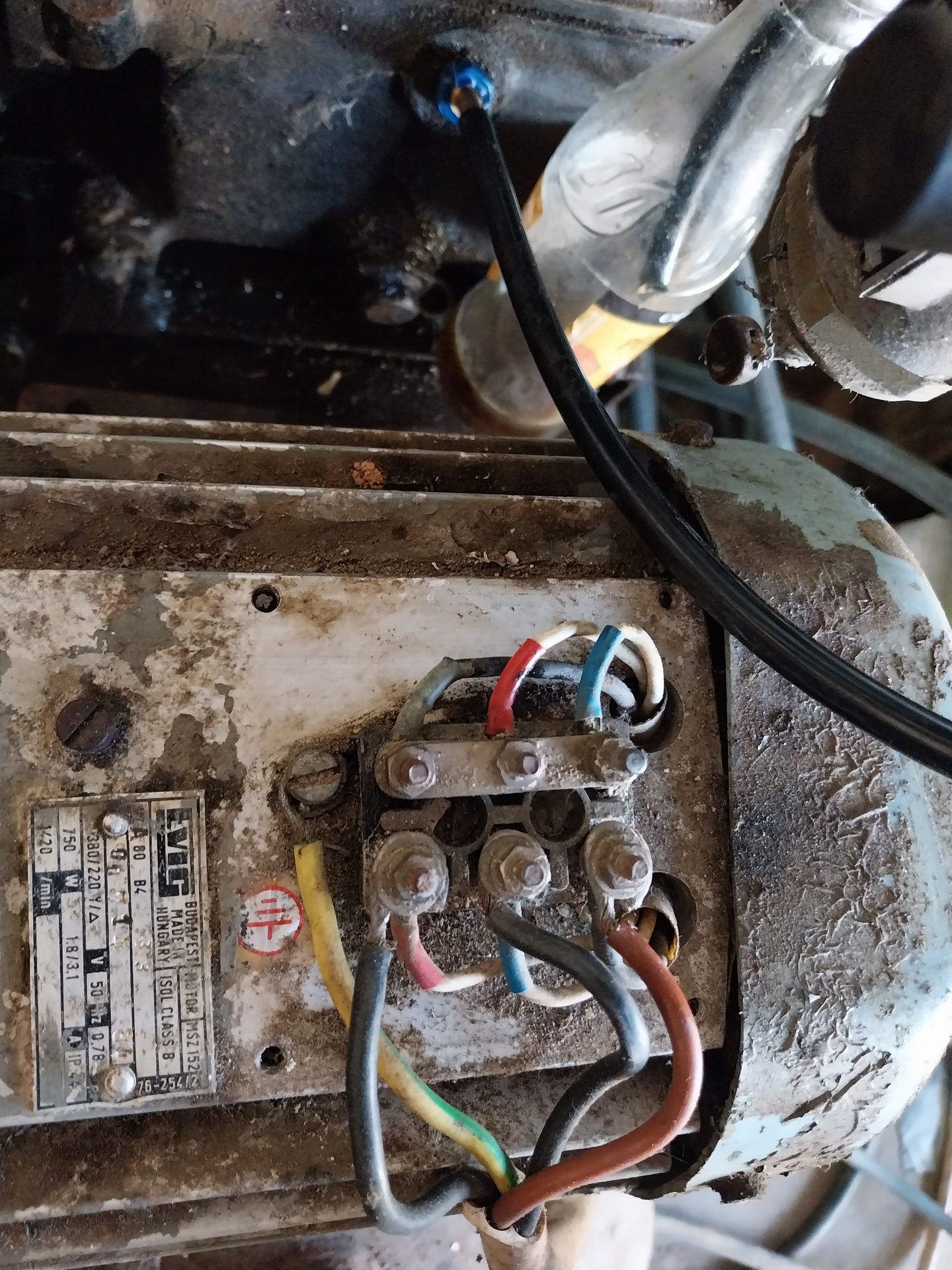

Hello a fölső csavart ideglenes megoldotam de valószinű a forgásírány miatt nyomja még a csövön keresztül is ki az olajat ezt hogy tudom 380nas váltoáramnál megoldani?
