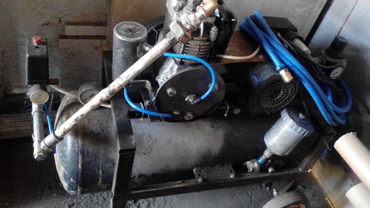

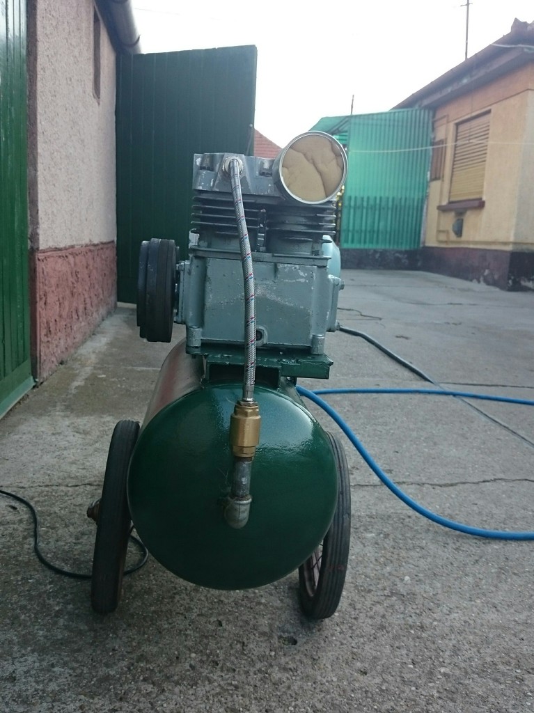

(#) Hajas csaba hozzászólása Júl 20, 2015 /
Az igért képek , még kell pàr apró simítás ,de màr üzemképes
( a levegőszűrő csak ideglenes megoldàs )

(#) gyufi76 válasza Hajas csaba hozzászólására (») Júl 20, 2015 /
Helló!!!! Teljesen jóóóóó A légszűrő is oké, nem a kinézet a rászerelés a lényeg!!!! A visszacsapót beraktad szerintem oké , én annyit csináltam volna másképp , hogy 1000ft/db körül van fűnyíró kerék azt tettem volna rá. Alacsonyabb csak ennyi a különbség. De teljesen jó és jó egészséget a használathoz!!!!!

(#) laacika válasza Hajas csaba hozzászólására (») Júl 22, 2015 /
Faja,de 3 nagy hibát látok!
1.úgy látom a forgattyús ház levan zárva,ez igy nem jó.(ha nem jól látom akkor nem szóltam).
2.A trmelőcsöve egy flxibilis cső aminek marha kics a keresztmetszete/átengedő képessége!
3.Nem ártana hűtés,vagy a bordákra levegő de inkább a hngerfejbe vizet forgatni!mégjob ha mindkettő megvan!

(#) Hajas csaba válasza laacika hozzászólására (») Júl 22, 2015 /
Igen így volt , másfèl óra szenvedès után rájöttem hogy igy nem.lessz jó.
Ugyanis miután lekapcsolt a nyomaskapcsoló a viszacsapó szelep előtti szakaszból viszaóramlott a levegő a forgatyús házba
Így a villanymotor nem dírt elindúlni (220 v 1,2kw áttètel 2:1 fordulatszàm 1250 ) 7 bárnál màr erőlködik,
Csak az a gond hogy alig jut rà időm
Hengerfej hűtèsre egy lada fűtőradiàtort gondoltam 2db 12 cm es 12v os ventivel es egy olcsó szobai szökőkút szivatyút a vizforgatásra.
Ha elkészült rakok fel.kèpeket
(#) yulo5310 válasza Hajas csaba hozzászólására (») Júl 22, 2015 /
A nyomáskapcsolóban nincs tehermentesítő szelep? Ez pedig a könnyű ráindításhoz nélkülözhetetlen!
(#) laacika válasza yulo5310 hozzászólására (») Júl 22, 2015 /
Szerintem nem olyan kapcsolója van
(#) yulo5310 válasza laacika hozzászólására (») Júl 22, 2015 /
Pedig anélkül nem megy!
Nem nagyon,főleg akkora motorral!
(#) Hajas csaba válasza yulo5310 hozzászólására (») Júl 22, 2015 /
Hello Megy mert nem zàrnak tököletesen a csonka szelepei , kètő három perc alatt elengedi a nyomàst
Tudom ez nem megoldàs ! főleg hogy kicsi a tartàlyom
Ha lessz rà keret majd veszek egy új minősègibb nyomàskapcsolót
Addig meg óvatosan hasznàlom
