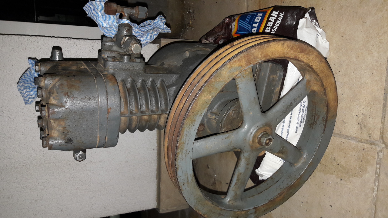

(#) ridelife válasza Nagy Tamás hozzászólására (») Jún 13, 2016 /
Nagyon köszönöm.
Már meg is van a kompresszor szerdán megyek érte.
Szívóoldali ellentétes oldalon az a csonk mire szolgál?
Illetve meddig töltsem olajjal?
Szelepeit is kitisztítottad?Ha igen mik a tapasztalataid?
Bocsánat a sok kérdésért eddig tk200-am volt ahoz minden info elérhető a neten.Ennek meg még a nevét sem tudom.
(#) Nagy Tamás válasza ridelife hozzászólására (») Jún 14, 2016 /
A túloldali T alakú csonk is a hengerfejből jön ki. Gondolom egyéb rendszert,vagy légkört látott el. Nálam le van dugózva mindkét ága. (levegő elvételi lehetőségnek meghagytam)
Olajjal csak néhány centi magasságig öntsd! Az a lényeg hogy a hajtókarok belecsapkodjanak.
Én elkövettem azt a hibát hogy tengelymagasságig öntöttem! Nem szabad! Okádta az olajat.
Igen megnéztem a szelepeket. ha retkes megpucolhatod. (Én fel is köszörültettem a szeleplapot.)Az a fontos mikor megveszed ellenőrizd ,hogy félfordulatonként fújjon egyet.Így biztos működik mindkét henger,illetve szelepek.

(#) Nagy Tamás válasza ridelife hozzászólására (») Jún 16, 2016 /
Tyű!!! Ez jobban néz ki mint az enyém!! Azt elfelejtettem írni hogy valamiféle ventillátoros hűtés kelleni fog neki!
(#) ridelife hozzászólása Jún 16, 2016 /
Nyomóágba epítek egy hűtőradiátort, de ha az nem elég kap egy ventit is.
Nagyon melegszik?Ha igen mennyi idő után éri el az űzemi hőmérsékletet és mennyi lenne az?
Forgásirány számít vagy ugyan ugy olajoz mind két iranyba, nincsenek terelő lemezek?
A hozzászólás módosítva: Jún 16, 2016
5-6 perc üzem után kézmeleg. Tartós üzemben hűtés nélkül nagyon felmelegszik venti nélkül.
Olajzás szempontjából mindegy hogy merre forog,teljesen szimmetrikus belűről.

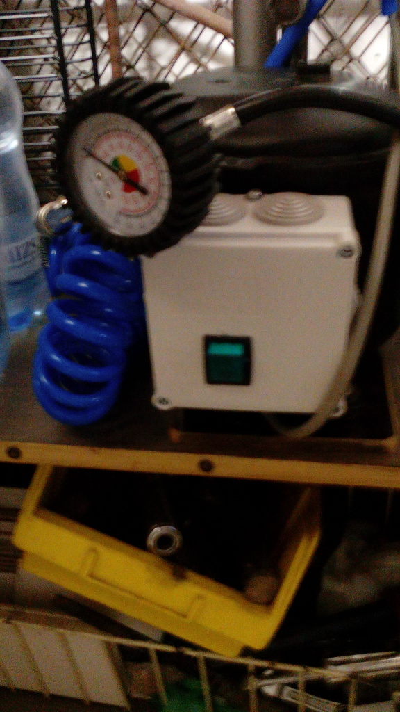

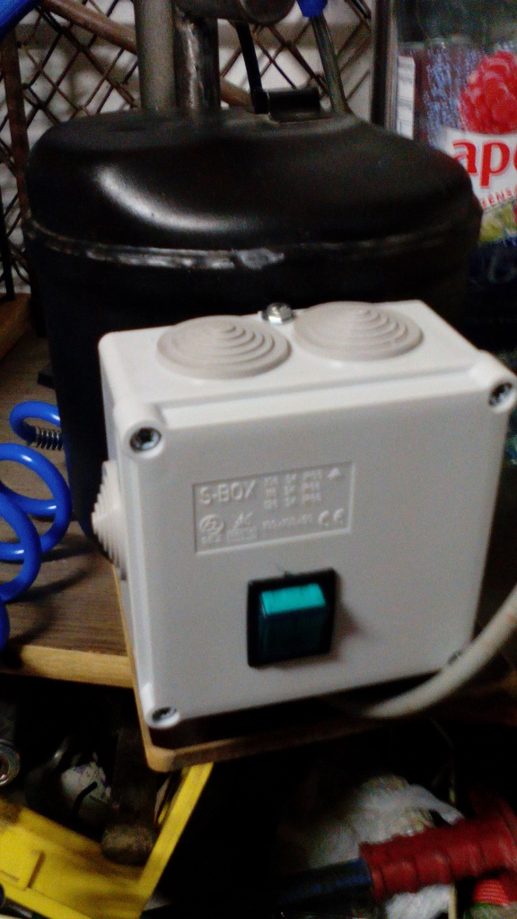

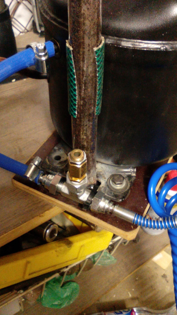

(#) robi811003 hozzászólása Jún 16, 2016 /
Hello
Kellene egy kis segitség
Van egy barkácsolt kompresszorom hűtő kompresszorból.Ahoz kellene segitség,hogy van e valami megoldás,hogy ha nem fujtatok vele akkor engedje el a levegőt ne kelljen rögtön lekapcsolnom.van hozzáz tömlőm pisztolyom és az elzárja a levegő utját.(és idővel szétnyomja a tömlőt)
Ugy mint a táskakompresszoroknál azoknál ha elengedem a pisztoly ravaszát akkor a szabadba fuj ha pedig pl kereket fujtatok vele akkor a csőbe nyomja.
Hogyan tudnám igy megoldani mert tartájt nem akarok hozzá,és ugy 8 Bar nyomás kell nekem.
(#) zolika60 válasza robi811003 hozzászólására (») Jún 16, 2016 /
A legegyszerűbb megoldás egy lefújó szelep. Ami egy beállított nyomáson kiengedi a levegőt.
nekem olyan megoldás kellene amit a kompresszor és a pisztoly közzé tudok épiteni.
A lefújószelep az a tartályba való, nem?
Vagy a kompresszor és a pisztoly közé a csőbe, ha már tartály nincs.
(#) sunside válasza robi811003 hozzászólására (») Jún 16, 2016 /
Máshova is írtál, ott válaszoltam képpel.

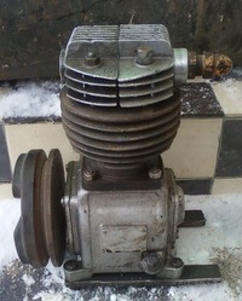

(#) schoneis hozzászólása Jún 16, 2016 /
Segitséget kérnék,van egy nagynyomatéku inditó 1100 w 1470 perc 220 villanymotrom egy kb 40 literes tartályom és egy ifa kompresszorom,kérdésem mekora sebeségel hajtsam meg a kompreszort és mire lesz alkalmas,
(#) Nagy Tamás válasza schoneis hozzászólására (») Jún 17, 2016 /
Üdv! A gyári IFA szíjtárcsát már szereld is le. Jóval nagyobbra lesz szükséged! Fateromnak hasonló az összeállítása holnap megmérem a szíjtárcsát.
(#) furko válasza Nagy Tamás hozzászólására (») Jún 17, 2016 /
Az ifa kompresszor tárcsája lendkerékként is funkcionál, ha van rá mód azzal célszerű megoldani. Persze van hogy a motor paraméterei miatt nem lehet.
