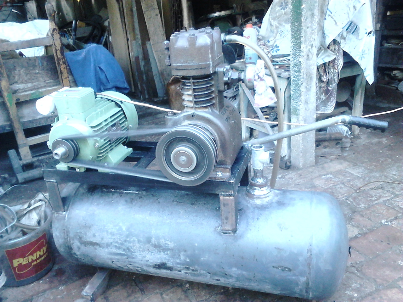

(#) Nagy Tamás hozzászólása Jún 6, 2016 /
Sziasztok! Elkészült az én komprim is. Két hengeres kb.120 ccm kompresszor 1,5kw 1450f motor 1:2,2 áttétel 65 literes lpg tartály . 11 bárig bírta a motor ,ott már erőlködött,de 8-9 bárig szépen ment.a kép még szerelvények nélkül Nyomáskapcsoló kelleni fog majd....
A hozzászólás módosítva: Jún 6, 2016
(#) csavarkulcs válasza Nagy Tamás hozzászólására (») Jún 6, 2016 /
Ki van kenve a tartály belseje valami védőbevonattal? Mert a hegesztéseknél igencsak rozsdásodni fog.

(#) Nagy Tamás válasza csavarkulcs hozzászólására (») Jún 7, 2016 /
Egyenlőre csak a kompresszor kiköpködött olajával

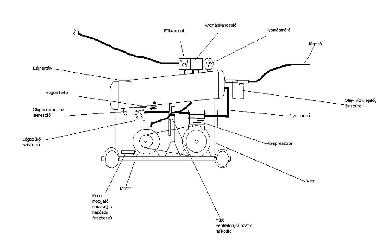

(#) tündér hozzászólása Jún 9, 2016 /
A következő elrendezésű kompresszort, egy asztalos műhelynek készítettük haverommal ketten. Ezzel az elrendezéssel stabilabb a gép mert a súlypontja lent van. A hűtőventilátor a főkapcsolóról ment direkt. A kompresszort hajtó motort a nyomáskapcsoló működteti.
Persze lehetne fokozni a kompi hengerén elhelyezett hőérzékelővel…stb.
Külön felhívom a figyelmet a légtartályra – a légcső elé- szerelt légszűrőre,
- páraleválasztóra. Abban elég jól lecsapódik az olaj, és a vízpára. Ez ugye festéskor, nem mindegy…
Egyébként gyári gépeknél sem láttam még ilyen elrendezést.
Én kreáltam -emlékezetből, a kissé sematikus rajzot. Remélem értelmezhető...
(#) ridelife hozzászólása Jún 9, 2016 /
Nem lenne jobb a nyomóágba tenni a radiátort?
Jobban hűtené a nyomott levegőt és ott is lecsapódik a pára.
Egy csapon le is lehetne ereszteni.
Kérdés birná e a 10 bar üzemit.
Én most egy hőcserélőt teszek be a nyomóágba.
Reményeim szerint 10l vizet fel tud melegíteni kézmosáshoz műhelybe.
(#) witi válasza tündér hozzászólására (») Jún 9, 2016 / 1
Hali !
Az elrendezésre egyszerű a magyarázat. A tartály tölti be az "alváz" szerepét is, nem kell külön váz a gépészetnek, ergo könnyebb és olcsóbb a berendezés...
A hozzászólás módosítva: Jún 9, 2016
(#) tündér válasza witi hozzászólására (») Jún 9, 2016 /
A mi elrendezésünknél nem számított annyira a mobilitás. Betámasztották a sarokba oszt' jóvan... Ott elvolt magában... Egy festőkamrát szolgált ki. A karbantartások idejére toltuk ki a helyéről.
Tehát ez olyan stabil megoldás
