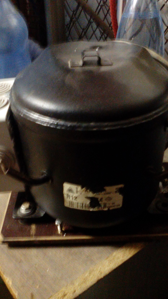

Valaki nem tudna segiteni,hogy ez milyen hűtőből való motor? A lényeg az lenne csinálni szeretnék egy másik kompresszort és ez a motor el bír indulni akkor is ha nyomás van a tartályban. Vagy milyen hűtőből szedjem ki ami tutira jó?
Amelyiknek elindul a kompija, bármelyikből! Sokat kidobálnak, mert ereszti a gázt, a kompinak viszont semmi baja. Ez tud 12 Bart is, anno én is építettem magamnak belőle a szobába, hogy ne verjem fel a házat, viszont amit tudott, arra pont elég volt.

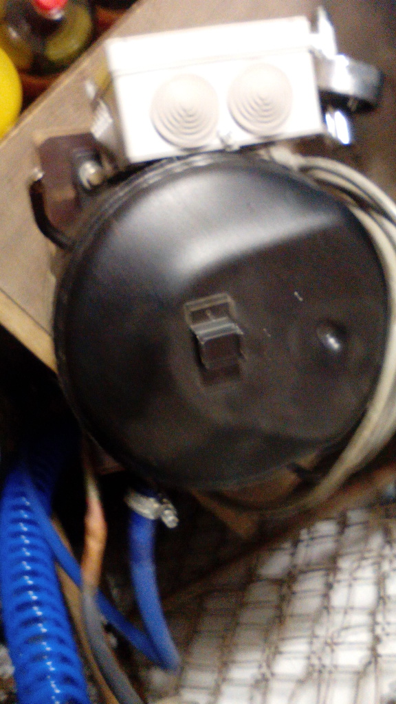

De bármelyik elindul nyomás alatt?
Nekem az lenne a fontos mert van hozzá egy régi porral oltó lefújó szeleppel. És eggyel már próbáltam de az nem indul el csak ha teljesen kiengedem a nyomást. Visszacsapó szelepet nem szeretnék plusszba beépiteni.

A hűtőbe való kompresszor végnyomása olyan 32-35 bar
Nem azt írta, hogy csak annyit bír... csak hogy 12bar üzemi nyomásra is alkalmas. Gondolom mert hobbi célra ennél nagyobb nem is jellemző, és a légtartály is nehezen beszerezhető nagyobb nyomásra. Minden a nyomáskapcsolótól, és biztonsági lefúvószeleptől függ.

A visszacsapó, csak akkor ér valamit, ha előtte ki tudod engedni a nyomást, hogy a kompi 0-ról induljon, s mire felveszi a fordulatot, már van elég nyomatéka. Nekem van egy kis autó kompim, olyan mint a kínaiak, csak amcsi,az elindul 10 Bar-na is 12 felé azt sem mertem níomatni, mert szétvágja az összes műanyag csövet, ezért is írtam 12- őt elébb. Ettől több biztos nem kell, ha csak nem CO, Oxigen, vagy Argon tartály próbálsz telepumpálni. Ahoz ezek karcsúk , mert ott 160-180 Bar nyomás van.

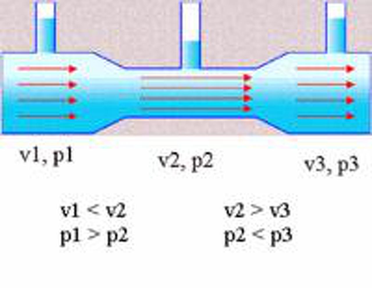

Az olajozónak zártnak kell lennie, másképp nem működik.Tehát a betöltő csavarnak is tömítetten a helyén kell lennie.Az egész "lelke" a venturi cső, és az abba épített fúvóka.A fúvókán Te állítod be hogy mennyi olajat szívjon fel. ITT is olvashatsz róla. A hozzászólás módosítva: Szept 18, 2016
