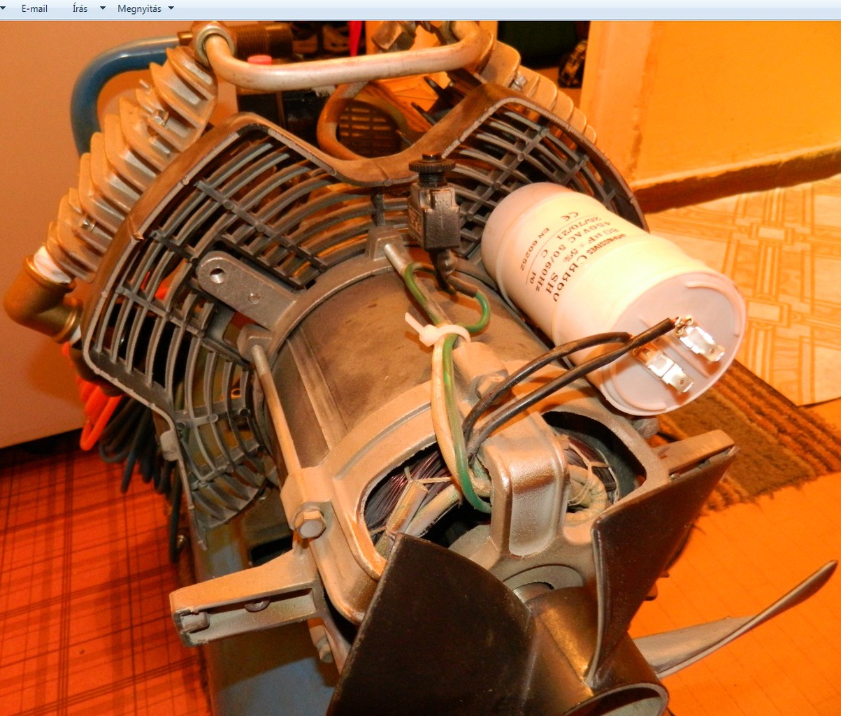

(#) pepifull válasza witi hozzászólására (») Nov 8, 2015 /
Hello,
koszi a segitsegeteket itt kuldom a fejlemenyeket
feltettem par kepet a geprol
Nem folyamatos uzemrol van szo a melegedesnel
amikor szetszedtem es kitakaritottam a dugattyukat es a szelepeket utanna 3 szor allt meg amig megtoltotte az 50L tartalyt 8 barra, es rendesen meleg volt a dugattyuk haza minden megallaskor, pontos homersekletem nincs de kezet nem lehetett rajta tartani. Par masodperc pihenes utan ujraindithato volt a gep, es ismet tolott a tartalyon, a motor kivulrol nem volt meleg, megcsak uzemhomersekletu sem
- megkerestem a termikus kapcsolo ezekelojet, az lathalo az 5. kepen, vajon az nem lehet a ludas? (az alloreszen talalhato leghatul a ventillator feloli reszen)
-a gyuruk a dugattyukon viszonylag rendben voltak , konnyen mozogtak ki be a vagasukban, ami fura volt hogy valami szurke olajos por volt a dugattyuk tetejen (valoszinu a kopastermek vagy valami ilyesmi) esetleg szedjem ki a gyuruket es takaritsam meg a vajatokat?
- igy osszerakva megmozgattam a ventillator vegetol a motrot, nem eszleltem kotyogast
- kivulrol szamottevo elszinezodest nem eszeltem a tekercseken ( mondjuk ez lehet nem mervado, mert hasznaltam festesre is es volt amikor a ventillator besszippantott a fetekgozbol es ezek nyomai szinesen tukrozodnek mindenhol szinte
- esetleg probaljak meg meg egy olajcseret? toltsem fel uj olajjal?
(#) fongab válasza pepifull hozzászólására (») Nov 9, 2015 /
"esetleg probaljak meg meg egy olajcseret? toltsem fel uj olajjal? "
Mint írtad, mostanába töltöted újra. DE ha nagyon fekete, esetleg kokszos (olajos sár ) akkor benzinnel (esetleg gázolajjal ) átmosni mindent, majd jöhet az új olaj.
DE ettől a időnként leáll, nem fog megoldodni.
"az 5. kepen, vajon az nem lehet a ludas?" Még, bármi lehet. Esetleg egy égőt közvetlen a motor bekötésére. Ha nem világit akkor a "termikus kapcsolo" elé és igy tovább, amig nem marad égve, és a motor leáll. (nyomás kapcsoló, inditókapcsoló, vezetékek, stb. ) Ha a égő márt a motornál nem alszik el akkor a motort kell tüzetessen átnézni. Nagyobb e a motor áramfelvétele, a leállás előtt? Megmérni, a motor ellenállását, majd ujra mérni, közvetlen a leállás után.
üdv.
(#) pepifull válasza fongab hozzászólására (») Nov 22, 2015 /
sziasztok,
vegre sikerult! Lemeresgeltuk a tekercseket, nem volt semmi rendellenesseg. Minden rendbe, semmi zarlat, mar csak az maradt, hogy a termikus relle hujeskedik. Rovidre kotottem a termikus relebe vezeto ket szalat, es beroffentettem ugy. tokeletesen mukodott, kicsit feltem ha melegszik de semmi. Volt alkalmam egy egyoras folyamatos uzemre is, megallas nelkul mukodott 1 oran at, miutan megallitottam korbeszaglasztam, semmi kulonos, es a gep uze,homersekletu volt, a motor sem melegedett tul, es a dugattyuk sem lettek forobbak a szokasosnal!
termikus relle csere lesz!
Koszi mindenkinek a segitseget!

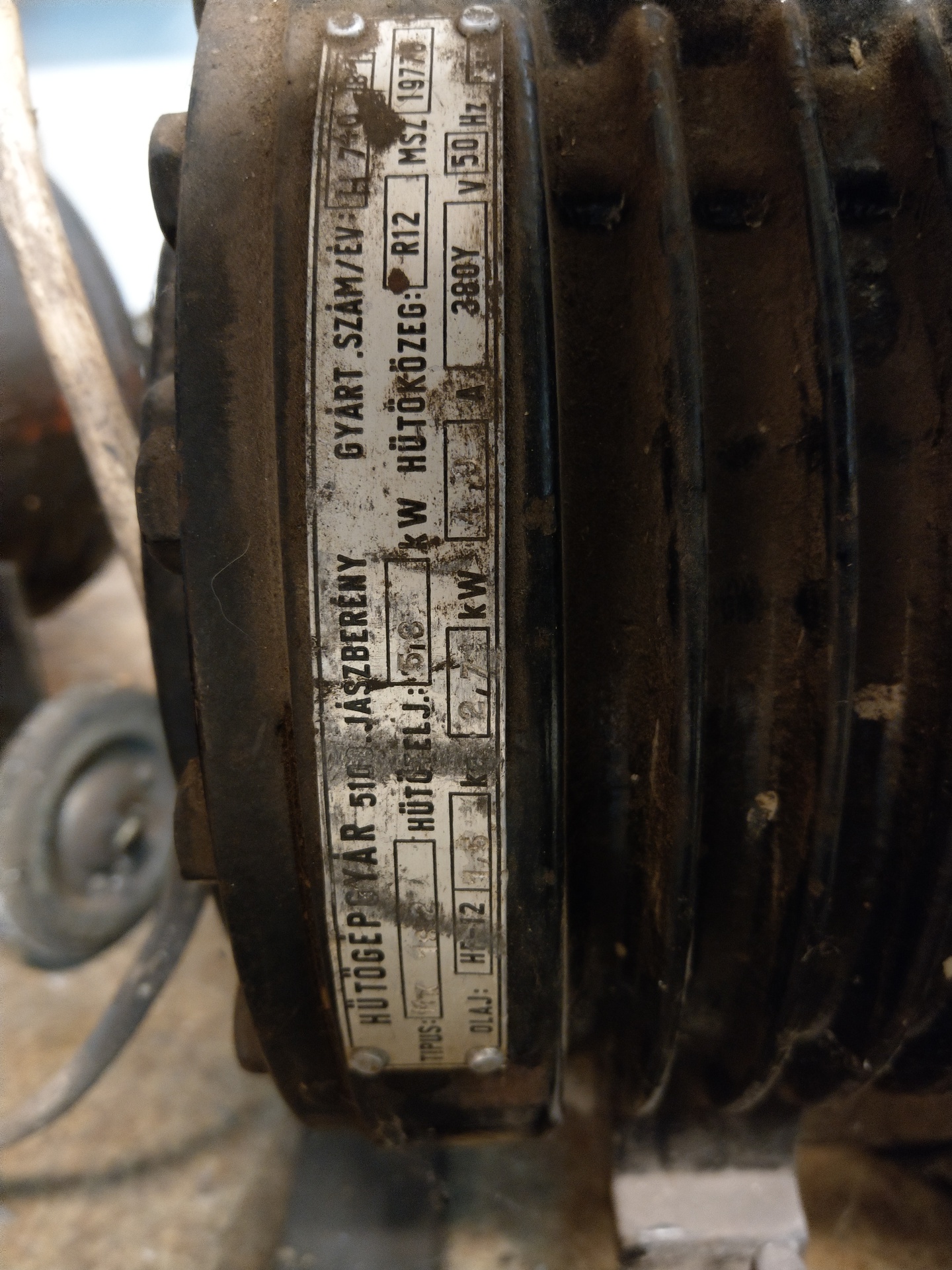

(#) Hitmanus hozzászólása Nov 17, 2018 /
Van nekem egy 1975-ös kiadású kompresszorom.
Egy dugattyús, 2.2kW, Magyar hűtő gyártó van a bilétáján, mav-182 vagy mk 182 a típusa, nem egyértelmű.
60l- es tartállyal.Az a bajom, hogy nem tud 5.5 bar-nál többet.
Olaj cserélve, légszűrő is..
Mihez lehetne nyúlni, hogy tudjon többet?Vagy alapból ennyit tud?
Köszi előre is
(#) fastaction válasza Hitmanus hozzászólására (») Nov 17, 2018 /
Szia . Lekapcsol ilyenkor , vagy megy állandóan ? Mérőóra jó ? Ha megy állandóan , akkor fel kell újjítani . Leáll , akkor a nyomáskapcsolón lehet állítani . Üdv.
(#) Hitmanus válasza fastaction hozzászólására (») Nov 17, 2018 /
Nem megy állandóan.Eléri az 5.5 bárt és lekapcsol.
Nem nagyon látok rajta állítható nyomáskapcsolót.
(#) witi válasza Hitmanus hozzászólására (») Nov 17, 2018 /
Tegyél fel pár fotót, azután meglátjuk...
Az jó hír , mert nem hibás . Érdemes lenne rámérni , ilyenkor egy másik órával is , hogy biztosan 5.5 BAR az a nyomás .
(#) erbe válasza Hitmanus hozzászólására (») Nov 17, 2018 /
A nyomáskapcsoló állítási lehetősége mindig a fedele alatt szokott lenni. A nagy rugón keresztülmenő csavaron általában 8-as csőkulccsal lehet állítani a felső nyomásértéket. ~50 éves cseh(szlovák), ~30 éves német és néhány napos kínai majdnem egyforma. A hiszterézis állítása már nem ilyen egységes.

(#) erbe válasza Hitmanus hozzászólására (») Nov 19, 2018 /
Az állítható nyomáskapcsolód a tartályon van. Az a fehér doboz, amiból megy a kábel a motorhoz. Ráadásul ez a fajta általában kívülről állítható.
(#) Tomi111 válasza Hitmanus hozzászólására (») Nov 19, 2018 /
Épp írni akartam, hogy ez egy hűtőkompresszor, húsüzemekben, boltokban kisebb termek hűtésére használták, használják, ahol húst, tejterméket tároltak, de aztán látom rá is van írva. A nyomáskapcsoló is hozzá való és ahogy erbe írja, a tetején lévő csavarral állítható a nyomás. Előtte lehet le kell venni a kis rögzítőlemezkét. Elöl az ablakán láthatod a mutatót a skálán, az jelzi a beállított nyomást. Ha leveszed a burkolatot jobban látszik.
(ezekben szokott lenni karterfűtés is!!)
