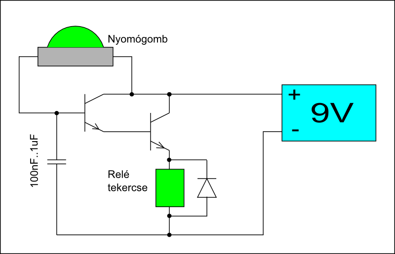

Csinálnék Karácsonyra egy időrelét,mert ugyan van egy működő időrelé panel,doboz nélkül,de én sokkal egyszerűbb,helytakarékosabb megoldásra gondoltam.
Kell hozzá egy kondi,egy relé,és egy elem.
Relére párhuzamosan a kondi,ezt a két alkatrészt egy pillanatra nyomógombbal feszültség alá helyezni(a táp az elem)és addig tart behúzva a relé,amíg a kondiban van feszkó
na igen,csak ezt kültérre szeretném
Szóval szerintetek nem gond,hogy ha egy elektrolit kondi kintvan a minuszokban?(persze dobozban,de az nem szigetel semmit a hideg ellen)
(arra emlékszek,hogy kiszáradhatnak a régi készülékekben ezek az elektrolit kondik,de itt a hideg játszik szerepet.)
Nah és mi a helyzet az elemmel? (nem akku)
A teljesítményét hogyan befolyásolja a hideg?
Ha gond e két alkatrésznek a mostani nagy hideg,akkor lehet hogy beburkolom őket valami tervulin félével.
Köszi Előre is
Előre is Kívánok minden kedves HE-s társamnak,és Családtagjának Boldog Karácsonyt,és Boldog Új Évet
(#) varttina válasza Pulyka hozzászólására (») Dec 18, 2009 /
Sokkal kisebb térfogatban meg tudnád építeni a kapcsolást, ha a több ezer µF-os elkót egy kisebb méretű kondival és egy kisjelű tranyóval "helyettesítenéd".
Elképzelhető, hogy olyan hideg lesz, hogy az elkóba belefagy az elektrolit. Az viszont szinte biztos, hogy az elem odakint kb. tized annyi idő alatt lemerül, mint jól fűtött helyen.
(#) Pulyka válasza varttina hozzászólására (») Dec 18, 2009 /
Köszönöm a választ.
Azt sejtettem,hogy az elem kérdésre ez lesz a válasz,mert a motor,és autók akksijait is kiszokták venni télen,és bevinni a fűtött helyiségbe.(de az akkumulátor)
A hely a kapcsoláshoz nem lenne gond,mert elférne egy 2200 µF-es 16V-os kondi egy 12V-os relé,és egy 9V elem,de ha gond a hideg,akkor csak hőszigetelni fogom.

(#) Pulyka válasza (Felhasználó 13571) hozzászólására (») Dec 18, 2009 /
Ez egy izzót fog vezérelni.
Ugyanis reggel,és este mikor hazaérnek a családtagok,akkor a biciklisben(ahol tároljuk a bicikliket) elég sötét szokott lenni,és ezért kell egy időrelé,mert ha egy nyomógomb nyomással valaki feltölti a kondit,akkor kb egy 20 másodperc kell,hogy elhelyezzük a kerékpárt,és bemenjünk,vagy el.
Szóval 20 mperc kellene nékem
Csak lesz egy 3-4 ezer mikrós kondiban elég töltés,hogy egy 12V-os relét(vagy 6V-osat,az is van)meghúzva tartson kb 20 másodpercig

(#) varttina válasza (Felhasználó 13571) hozzászólására (») Dec 18, 2009 /
Én ezt építeném meg. Ha a darlington pár erősítése 10000 akkor egy 1 µF-os kondenzátorral ugyanúgy fog működni az áramkör, mintha egy 10000 µF-os elkó lenne közvezlen a relé elé kötve.
