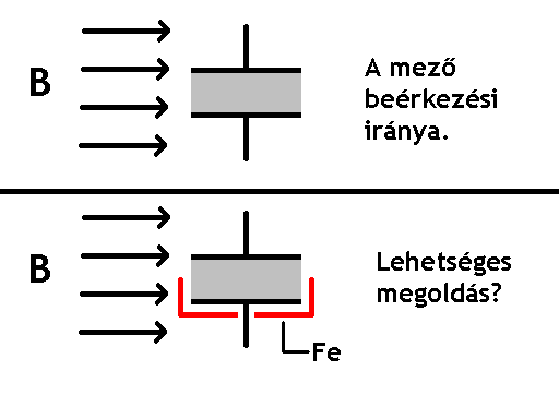

(#) Greg House hozzászólása Feb 19, 2010 /
Köszönöm az eddigi válaszokat.
Hp41C:
1.: A fóliafeltekeréses ötlet megfontolandó, köszönöm.
3.: Igen, mozgatni akarom a kondenzátort magát.
enpesta:
1.: A stiroflex szóra rákeresek google-n, köszönöm.
3.: A mágneses mező másik komponensét akarom leárnyékolni, bővebben lent.
A 3. kérdés pontosításához pedig az "egy kép többet mond 1000 szónál" szellemében feltöltök egy képet, remélem úgy jobban érthetővé válik.

(#) erbe válasza Greg House hozzászólására (») Feb 20, 2010 / 4
"Le tudom árnyékolni egy síkkondi egyik fegyverzetét vmi vaslemezes konstrukcióval egy melléhelyezendő mágnesből oldalról érkező erővonalak elől? (Vagyis hogy az erővonalak csak az egyik töltésű felét találják meg, a másikat ne.)"
A kondit le lehet árnyékolni a mágnes elől, de minek. A kondira nem hat a mágnes. Az állandó nem, a mágneses tér változása igen, de a kondi egyéb jellemzői miatt nem szokta befolyásolni.
Azt viszont, hogy egyik oldalát leárnyékolod, a másikat nem, az képtelenség. Ha az egyik fegyverzetet vasból készíted, az elfoghatja a másik elől a mágneses teret de csak sík kondenzátornál tudod ezt érvényesíteni. Több rétegnél az első réteg már mindent leárnyékol. Legalábbis a telítődéséig.
A képen ábrázolt elrendezésben az általában használatos szigetelőrétegvastagság miatt nincs sok értelme a mágneses árnyékolásnak, de ha az egyik fegyverzetet vasból készíted vagy megpróbálod vassal takarni, az a környékből minden erővonalat magába szipkáz, így a másik fegyverzetbe már nem jut semmi.

(#) enpesta válasza Greg House hozzászólására (») Feb 20, 2010 /
Szia! Megnéztem a rajzot, és rájöttem, hogy felületesen olvastam el a témaindítódat.
Szerintem a helyes választ „erbe” barátunk adta meg: a síkkondenzátor egyik fegyverzeteként mágnesezhető anyagot használva, az addig párhuzamosan haladó mágneses erővonalak eltorzulnak, és abban az anyagban haladnak (mert annak kisebb a mágneses ellenállása, mint a dielektrikumnak) így a másik fegyverzetet nem érintik. De ez csak elméletben van így, ugye? Az egész szerkezet mondjuk 1 mm vastagságú! Nem vagyok elméleti fizikus, nem tudom milyen lehet a mágneses erővonalak finomszerkezete – már ha egyáltalán létezik ilyesmi. [-Hiszen az erővonalak nem láthatóak, nem tudjuk milyen sűrűséggel helyezkednek el egymás mellett. Vagy léteznek-e egyáltalán? A fizikai hatásukat (pl. vasreszelékkel) ki lehet mutatni, és ha megpróbáljuk a reszelék szemcseméretét minden határon túl finomítani, amíg eljutunk a legkisebb mágnesezhető dologig – esetleg 1 db vasatom? – az talán megmutatná az erővonalak sűrűségét. És ha már itt tartunk: a gravitációs vonzásnak vajon vannak-e „erővonalai”? Vagy csak a hatás mutatható ki? Meg érezzük is, az anyaföldtől nehezen tudunk elrugaszkodni…. -] Áruld már el, milyen gondolatok foglalkoztatnak!

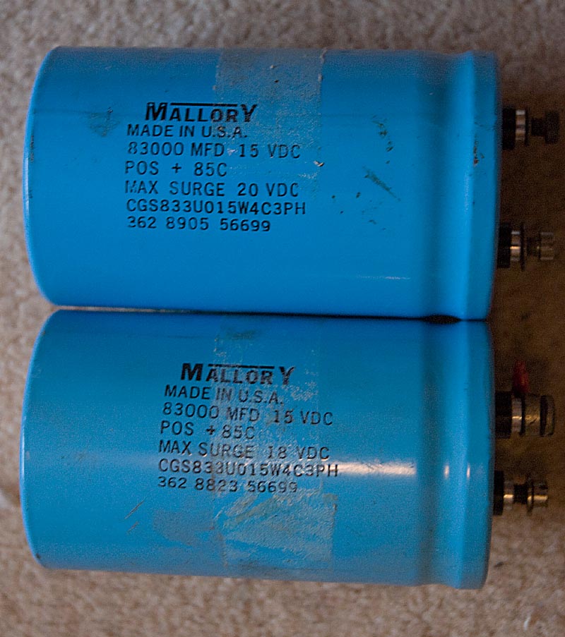

Kaptam egy ismerősömtől egy szabályozható tápegységet, aminek csak a doboza kellett, így kivettem belőle mindent. Találtam benne 2db jó nagy kondenzátort.
Csatolom a képet róluk. Látszatra egyformák, de az egyik feszültségérték különböző rajtuk. Meg azt sem értem, hogy miért van 2 feszültségérték a kondikon. Melyik a valós?
(#) kadarist válasza melorin hozzászólására (») Márc 1, 2010 /
A kisebb a valós. A nagyobb feszültség a hullámosséggal növelt érték.
