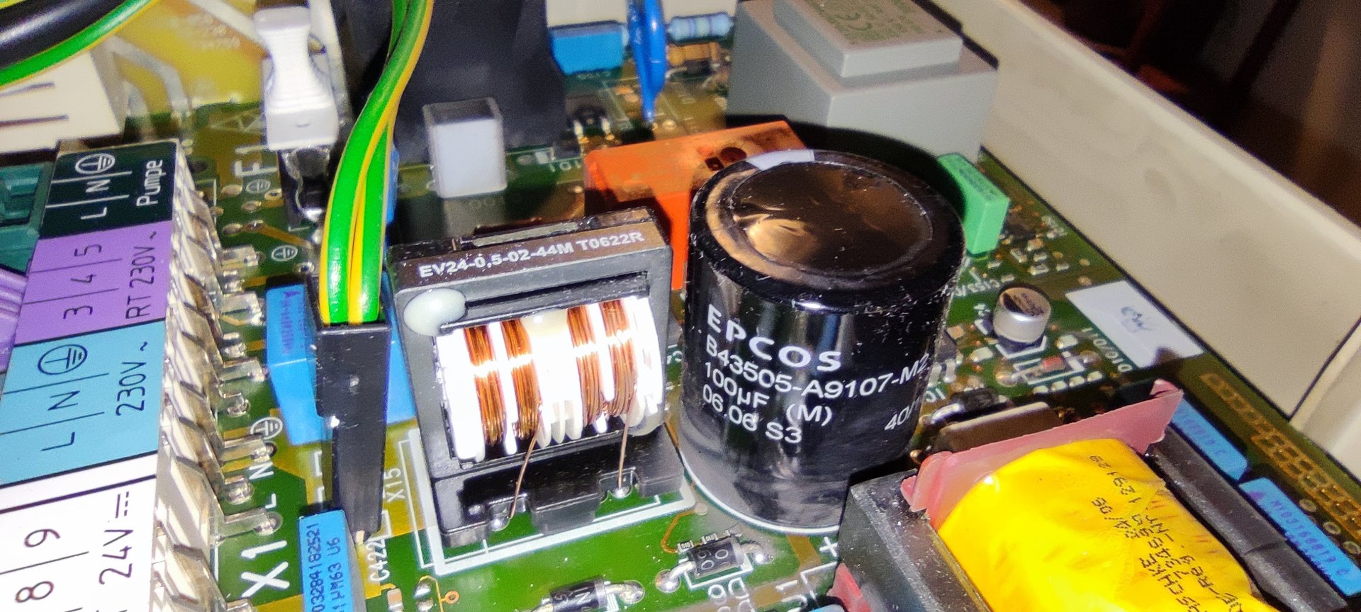

(#) karmantyu hozzászólása Máj 4, 2021 /
Szervusztok!
A képen is látható EPCOS B43505-A9107 kondenzátort, vagy helyettesítőt keresek. Hazai boltban nem találok ilyet.
Főbb paraméterek: 100uf 400V low ESR Snap-in, max. 26mm (25mm) átmérő, max. 40mm (30mm) magasság .
Köszönöm, ha tudtok segíteni.
(#) Hp41C válasza karmantyu hozzászólására (») Máj 4, 2021 /
(#) karmantyu válasza Hp41C hozzászólására (») Máj 4, 2021 /
Köszönöm, de 26mm-nél nagyobb átmérő sajnos nem fér be (fotó).
(#) VJ72 válasza karmantyu hozzászólására (») Máj 4, 2021 /
Ez sem fér el?Bővebben: Link

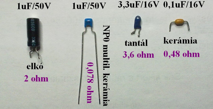

(#) Ge Lee válasza freddyke hozzászólására (») Máj 7, 2021 / 1
Tantált ne tegyél sehova, de teszek be egy képet ami szintén beszédes. A 4 kondi közül a tantálnak van a legnagyobb kapacitása, ennek ellenére ennek van a legnagyobb ESR értéke is. Pedig, új, csak beforrasztva és kipróbálva volt egy áramkörben, még 1 órát sem ment. Nem tudom mi készül, és hogy ott mekkora áramok folynak, de azok a kék négyzet alakú NP0 kondik visznek mindent. Abból 1µF-ot teszel a stab után, minden egyes IC táplábainak tövébe meg 100nF-ot. Örök élet, nincs vele évek múlva sem gond mint a tantállal vagy az elkóval, ráadásul ez a legkevésbé hőfokfüggő is, pákával melegítve sem változik a kapacitás értéke. Az ESR meg töredéke a többihez képest. A kis dióda méretű 100 nanók régi alaplapban voltak, minden egyes IC tövében volt egy.
Vannak egyébként jó kondik SMD-ben is, nem csak ilyen lábas kivitelben.
