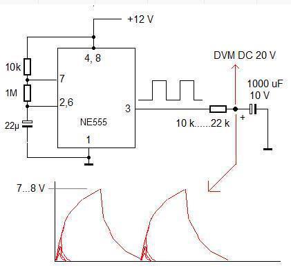

(#) ferci válasza duke hozzászólására (») Jún 4, 2021 /
Azt a netes rajzot felejtsd el, mert ha nem figyelsz oda, könnyen átpolarizálhatod az elkókat.
Az csak bipolárishoz való.
Semmi nem mindegy.
Ha maradsz az automatizálásnál, a tranzisztoros rész egyáltalán nem kell a te elkóidhoz.
A tesztelendő elkó előtti ellenállással nagyjából bent maradsz a periódusidőben.
Először csak kis feszültségeket látsz a multin, aztán fél-1 óra múlva már elérheted a 7-8 volt környékét, ha jó még az elkó. Ha ez bejön, akkor már használhatod.
Lemehetsz egészen 3-4 kohm-ig, ha ott sem látsz akkora feszültség maximumot, akkor inkább kuka.
Ha van sok időd kapcsolgatni, az 555 helyére ( 3. láb ) egy kétállású kapcsolóval ( mikró pl. ) is adogathatsz 10 voltot vagy gnd-t fél perces ütemben.

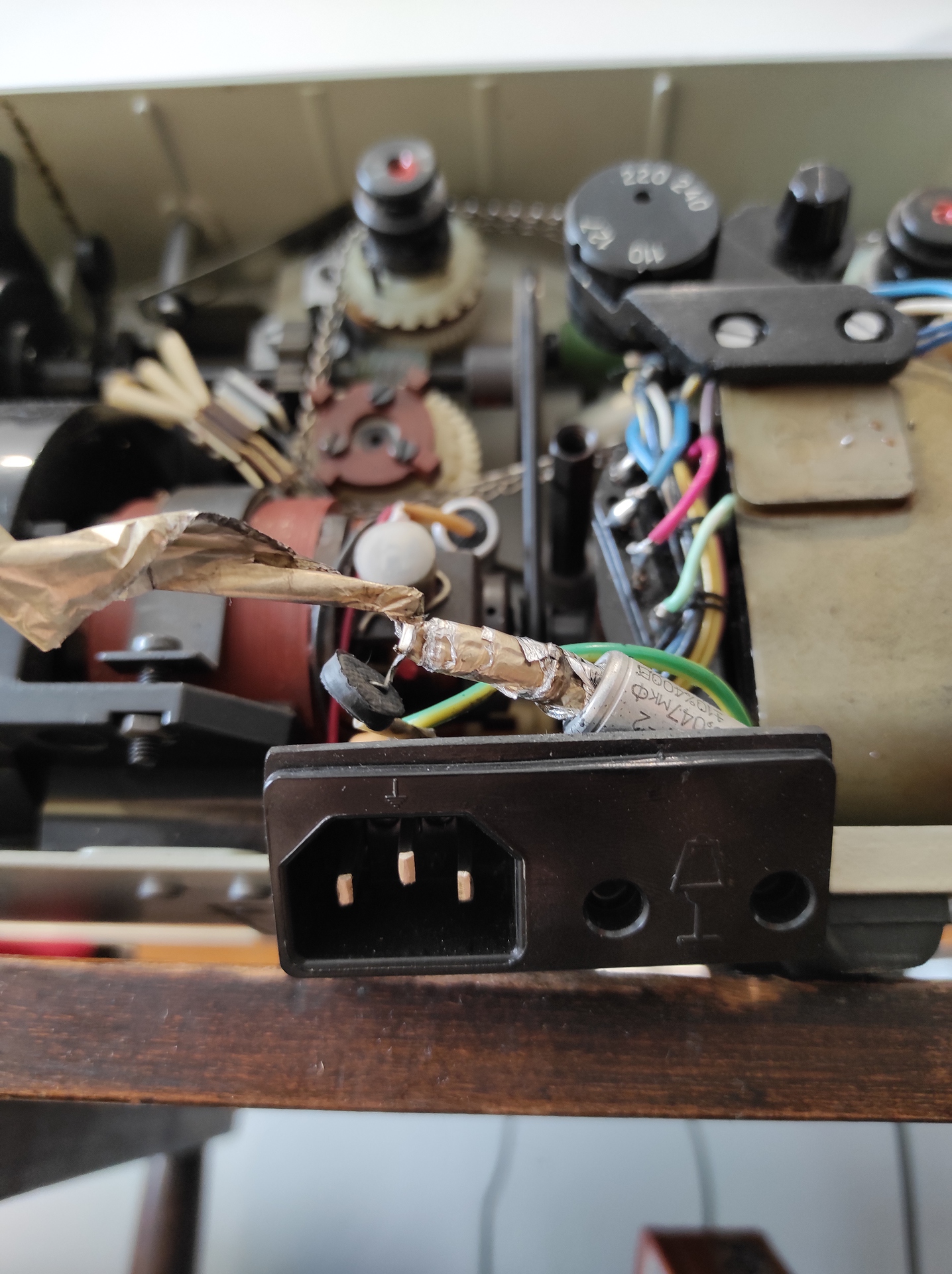

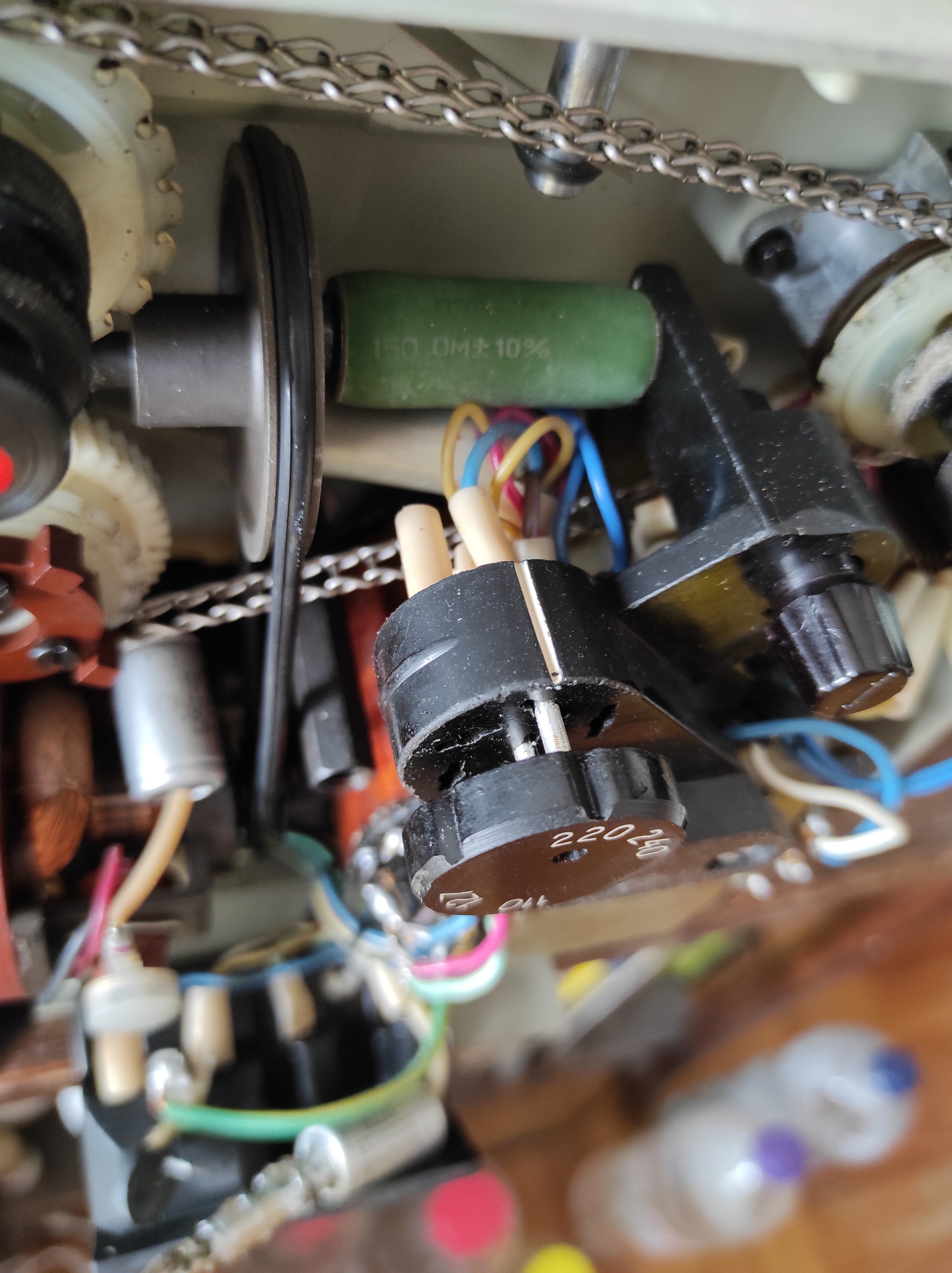

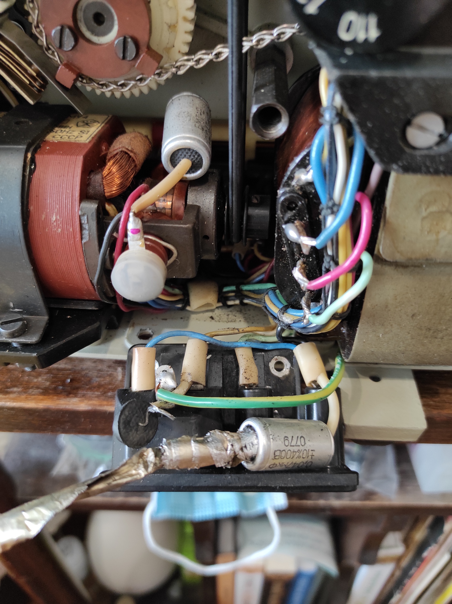

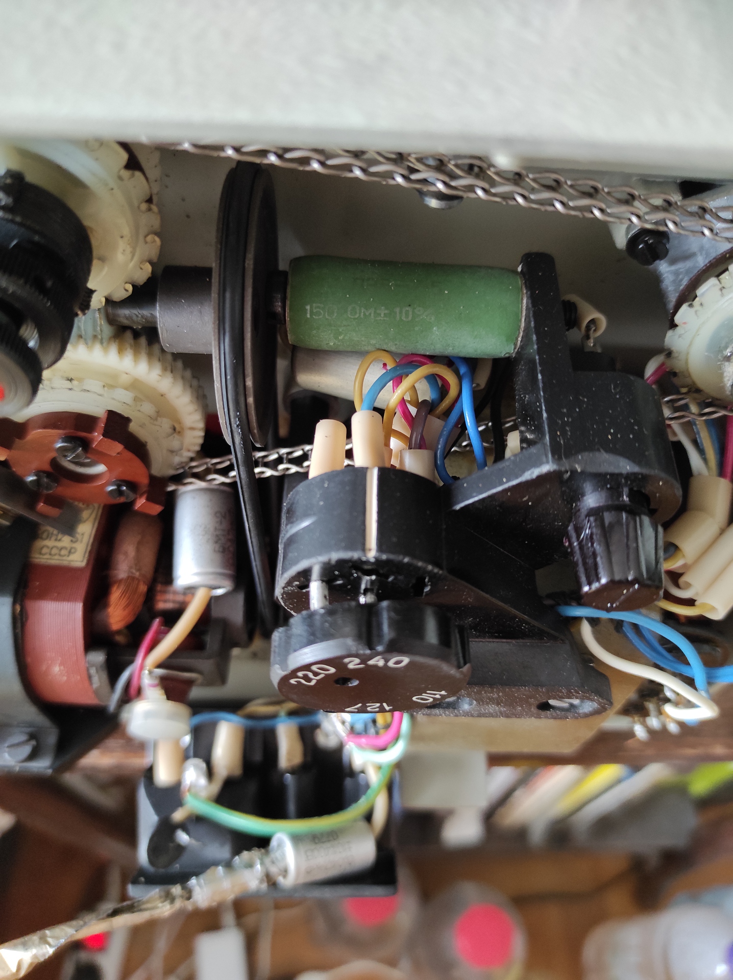

(#) norbertv99 hozzászólása Júl 18, 2021 /
Rusz (pycb) filmvetítő gépemben használat közben megadta magát a képen látható kondi. Ha kicserélem, mennyi esély van rá, hogy az is szétdurran? Más lehet az oka, vagy egyszerűen csak elöregedett az eredeti kondi? Érdemes a gépben lévő többi kondit is cserélni, mielőtt azok is durrannak?
(#) Tomi111 válasza norbertv99 hozzászólására (») Júl 18, 2021 / 1
Szerintem egyszerűen csak elöregedett. Ha jól látom 1979-es gyártmány. Egyébként csak zavarszűrő kondi, enélkül is üzemel a gép. Tehetsz helyette másikat, de ha teszel, X2-est vegyél. Valószínű szögletes tokozásút vagy mártott csepp alakút kapsz csak. 47nF 400V-os az eredeti. Látok ott egy feszültségválasztó kapcsolót. Azt a mai hálózaton 240V-ra kapcsold!
Ez pl jó lehet.
(#) norbertv99 válasza Tomi111 hozzászólására (») Júl 18, 2021 /
Köszi, akkor ha tudom kicserélem, de addig akkor max nélküle használom. Többi kondit érdemes cserélni? A feszültségválasztóra azt írja az eredeti leírás, hogy csak 220v-ra van bekötve, és ahogy látom, valóban így van.
(#) vision61 válasza norbertv99 hozzászólására (») Júl 18, 2021 / 1
A motornál is van egy hasonló, annak is kezd a közepe dudorodni.
