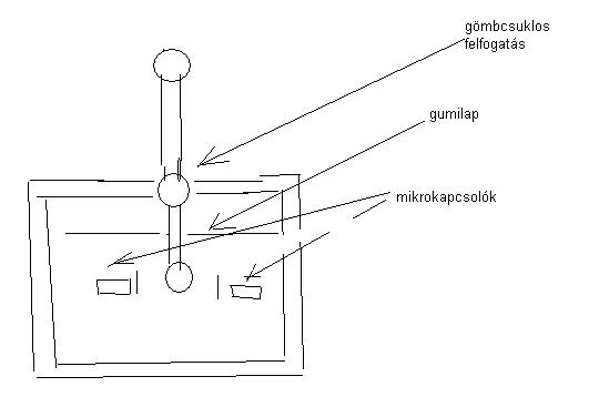

(#) mgabesz hozzászólása Dec 30, 2008 /
Remélem, hogy jó topicba írok.
Szeretnék készíteni egy kormányt a pc-hez.
Azonban megfejeltem a dolgot és a sebváltóját igazi 6
( + hátra +üres +kuplung ) sebességes típusra szeretném megcsinálni.
Azonban elakadtam a mechanikai kialakításnál. Méghozzá, hogy, hogyan lehetne profin megcsinálni azt a kaloda rendszert amin a váltó karját kapcsolni lehetne.
Az elektronika pic-es és a game port-ra szimulálja le a megfelelő számú impulzust, bármelyik fokozatba is kapcsolok.
A kuplung egy mikrokapcsoló lesz külön pedállal, amit szintén a pic kezel.
Annak idején a Skoda 120-as autómban nagyon ötletes volt a váltókar pozicióban tartása, azonban sajna már nem skodrim van és a "bibliáját" is odaadtam valakinek.
Várom az ötleteket.
Előre is köszi
mgabesz
ui.
Ha nem jó helyre írtam akkor szóljon az illetékes és nyitok a dolognak egy új topicot.
Hali.
(#) kaqkk válasza mgabesz hozzászólására (») Dec 31, 2008 /
Mit szólnál az elektro mágneshez? A váltókarra rákötni a gnd-t a mágnes vasmagjára az egyik kiveztetést a tekercs másik végét a + tápra , így amikor a váltókar és a mágnes vasmagja összeér záródik az áramkör és a mágnes tartja a váltókart .
(#) kaqkk válasza kaqkk hozzászólására (») Dec 31, 2008 /
Vagy egy másik ötlet : egy erősebb gumilap ami veteti is
a kart és a kivágéásoknak megfelelő helyen megtartja
(a mórickarajz ) csak az alsó két sebességre van rajtolva de a lényeget remélem érted
(#) mgabesz válasza kaqkk hozzászólására (») Jan 1, 2009 /
Szia.
Először is BUÉK !!!
Az eletromágnes nem jó, mert a game port-ról szeretnék tápot adni az elektronikának. Én valami rugós dolgon gondolkodom, egyenlőre még képélékeny a dolog. Azért köszi az ötletet, nem vetem el teljesen, még rágódom rajta. A gumist profin meg lehet csinálni.
(#) kaqkk válasza mgabesz hozzászólására (») Jan 1, 2009 /

(#) Macsek71 válasza kaqkk hozzászólására (») Jan 1, 2009 /
Kicsit bonyolultabb mechanikai kialakítást javasolnék :
A váltókar alsó végére gömbcsukló, fentebb mágnesek+hallok(reedek) vagy nyomógombok.
A H alakú felső borítás belső felületén kellene kialakítani "gödröket" amik egy rugós egységgel fokozatba kattintanák a váltókart...
