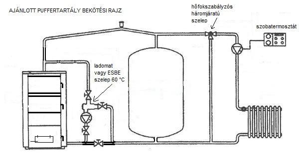

(#) Bakman válasza aroxol hozzászólására (») Jan 22, 2022 /
Szerinted hány részlet hiányzik még a rajzból? Mennyire szabványos a rajz? Ehhez képest te időnként megforgatod a vizet a pufferben... Érdekes nézőpont de elfogadom, hogy vannak ilyenek is.
Igazábol azokat sajnálom, akiknék Mekk Elek és leszármazottai készítik/készítették el a fűtést és nem értik, miért kell (sokkal) több tüzelőanyag egy elvileg jobb rendszernél mert a szaki váltig állítja, hogy márpedig a felhasználó nem ért hozzá. Hát nem.
(#) aroxol válasza Bakman hozzászólására (») Jan 22, 2022 /
Gyári bekötés. Szerintem ez is több sebből vérzik.
(#) aroxol válasza aroxol hozzászólására (») Jan 22, 2022 /
Ebből már csak pár részlet hiányzik. Most nézem ez sem jó.
A hozzászólás módosítva: Jan 22, 2022

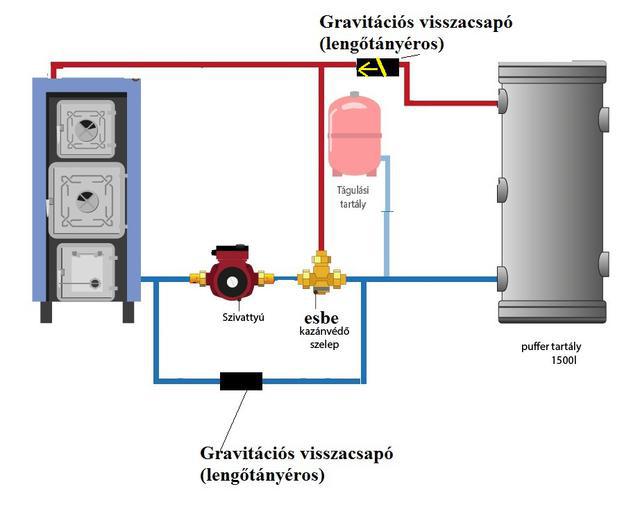

Így már minimum elfogadható.
(#) zolika60 válasza aroxol hozzászólására (») Jan 22, 2022 /
Miért kell a kazánvédő szelepet megkerülni egy golyócsappal?
(#) aroxol válasza zolika60 hozzászólására (») Jan 22, 2022 /
Biztonsági okból. Rajtam már többször segített.
Részleteznéd? Nem látom azt az okot ami indokolná.
Volt hogy megszorult és csak meleget engedett vissza.
(#) JZoli válasza zolika60 hozzászólására (») Jan 22, 2022 /
Én már egy-két helyen találkoztam olyan hibával, hogy a kazánvédő szelepben lévő termosztátbetétben megsérült a tágulótest, és nem nyitott ki a puffer felé. Ilyen esetben, na meg néhány kiépítésnél, hasznos lehet egy megkerülőág. De erre vagy feltöltésnél, vagy szelephibánál van csak szükség.
