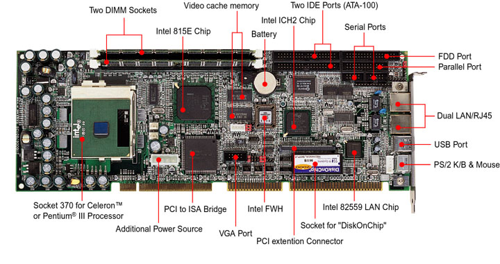

Sziasztok, van nekem egy ROBO-678n típusú CPU kártyám, azon egy nagyonspeciális PCI foglalat található. A kártya kézikönyve így nevezi:
-On-board 68-pin PCI device connector Support one additional PCI device daughter board A kézikönyv még a lábkiosztását is leírja, de maga a csatlakozó egyáltalán nem hasonlít egy PCI típusra sem. Itt egy kép a foglalatról, a téma tárgya a "TEST 2 OK" matrica alatt található: KÉP LINK A foglalat lábkiosztása: LÁBKIOSZTÁS Tud valaki valamit mondani nekem erről a valamiről? A google tehetetlen az ügyben. Az is érdekelne hogy normál átlag PCI eszközhöz való átalakító lehetséges lenne e sima kábelezéssel?

A test 2 ok az azt jelenti,hogy az ic átment valamilyen teszten A csatlakozó meg olyan mint ami régi videókártyákon szokott lenni. Üdv!

Szerintem oda egy "backplane" kártyát lehet rakni, amin vannak szabványos ISA és PCI csatlakozók. Sok weblap PICMG Backplane expansion kártya néven említik, bár a képeken nem látni a CPU kártyához csatlakozó részt. Szerintem... :gumicsirke:
Eszerint öszekábelezed.
Gondolom hogy egy hasonló kártyáról lenne szó mint ami a mellékletben van?
Ott is van egy hasonló: PCI extention Connector Cabel. Pár oldal amiben találhatsz valamit: Bővebben: Link Bővebben: Link Ha ez tényleg az hogy egy hatalmas spec lapra bele tehetsz 10 kicsi ilyen lapot akkor én is össze akarok rakni egy ilyen csodát Linkek javítva, legközelebb használd a LINK gombot. -- kobold
