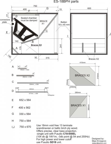

Hali urak milyen ládát ajánlotok a 18" ew-18hn tip hangszórómhoz van aki band passt istenít???
eme a terv azt mondták ebben bombázni fog amúgy rms 600w de sokan 1000w-al küldik és semmi baja pesze 8.Ohmon
Hú,már megijedtem hogy bele van ragasztva.
Egyébként a band passt nem kell isteníteni ,de szerintem is nagyon jól tud szólni. Az általad belinkelt dobozzal lesz hangja elég szerintem ,bár én ezt a hangszórót inább reflexdobozba szerelném
összerakok 1 band passt és 1 refit és meghallom a különbséget mondták azt is hogy a band pass-ban a zárt teret tömjem ki vatelinnel akkor még nagyobb lesz a hangzás persze rács legyen a nyomón
amit sound.mannak rajzoltam itt lejjebb az 18"-os hsz hez való de a lakást akarod rombolni?
Azért kösz a segítséget. Több hülye kérdést már nem merek feltenni.
Fölösleges két dobozt összerakni hogy aztán meghallgatással eldöntsd melyik a jobb.
A winisdbeta-val lehet bandpasst és reflexet is tervezni,és az meg néhány kattintással megmutatja mire számíthatsz.
Jelentem megépítettem és hatalmas mélyeket produkál nem az a tipikus ütős hanem az a gyomor tépő agy rezgető
Milyet építettél?
-Agy rezgető- hogy erre én nem gondoltam
A Band passt amit belinkeltem,eszmélet ereje van és kültéren is gyönyörűen szorja a mélyet nem csak sávokban mint általában. :yes:
