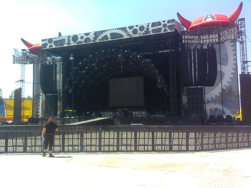

Egyébként most belenyúltunk egy olyan témába, ami a legtöbb nagy gyártót is foglalkoztatja a hagyományos (stackelt) nem line array rendszerű berendezéseknél.( A line array azért egyszerűbb mert ott csak egymás alatt vannak ládák, és a vertikális lesugárzásban 0 vagy 0 közeli szöget elértek a gyártók, így az egymás alatti ládák nem szólnak "egymásba". A hagyományos rendszereknél ez nehezebben megvalósítható,( Sok láda van egymás mellett, mind a saját "össze vissza" lesugárzási szögével, ezért történnek olyan dolgok mint pl a Turbosound Polyhorn Itt. Arról a sárga műanyagbetététről beszélünk.
Ez az egész jelenség nagyon jól hallható füllel is. Ha leraksz 2 ilyen ládát egy vonalba egymás mellé, majd miközben szól elkezded őket szétforgatni, hallani lehet hogy szépen kitisztul a hangkép. Nagyon leegyszerűsítve.
