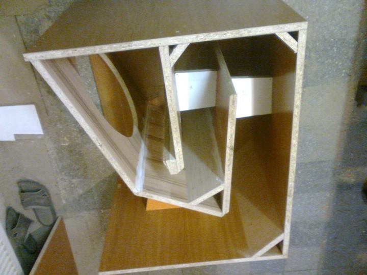

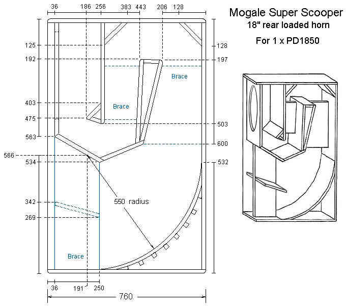

(#) huligoon hozzászólása Jan 27, 2014 /
Sziasztok !
Gondoltam megosztom amit csináltam, hátha valaki hasznot húz még belőle, vagy csak úgy okulásképp!
Gondoltam azért nem a tölcséres topicba írok, mert az "nem nagyon aktív" ahogy nézem.
(A külseje még kap egy kis törődést).
Igazából még nem építettem ilyet, viszonyítási alapom csak hagyományosokhoz van, de azt mondom így már el lehet "hallgatgatni" muzsikát, jó a hangzása-mélyedése.
(#) ptesza válasza huligoon hozzászólására (») Jan 27, 2014 /
Olyan mint egy összetekert rutse. Mi ez pontosan? Saját terv? A belsejének a hangszórótól indulva folyamatosan tágulni kell. Pl exponenciálisan. Azt a két függőleges darabot én elmozdítanám, hogy táguló formát kövessen . Ha még van rá lehetőség. Biztosan jobb lesz a hatásfoka.
Amúgy nagyon Ok , főleg hogy be mered mutatni.

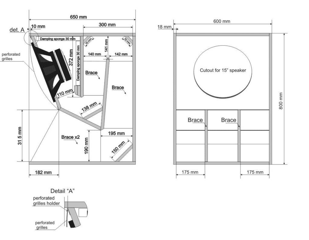

Ez alapján készült, teljesen megegyezik (1-1.5mm eltérés viszont van)
Akkor nem is szóltam. Kicsit csalóka volt a kép.
Azért is gondoltam megosztom, mert én 270w rms hangszórót építettem bele...
(#) bajtaig válasza huligoon hozzászólására (») Jan 27, 2014 /
Éppen mondani akartam, hogy ebbe min. kappa pro lf jár!
(#) huligoon hozzászólása Jan 28, 2014 /
Hát nem tudom hogy szólna ez a hangszóró másik ládában. Ennek az adatai : 97dB ; 270w rms ; 4ohm; 77 oz; 40-4000 Hz , Rh audio márkájú.

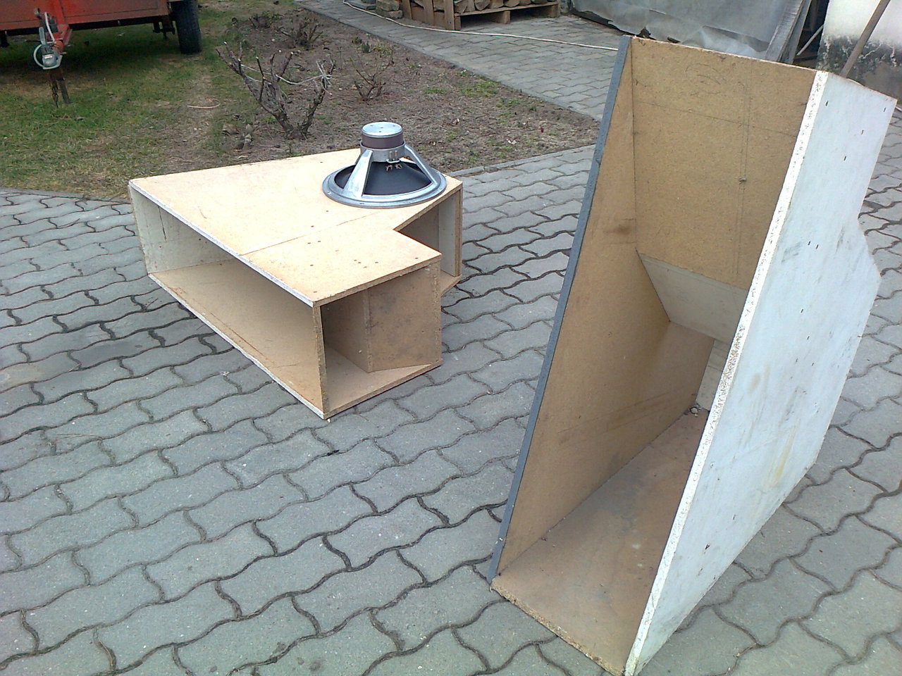

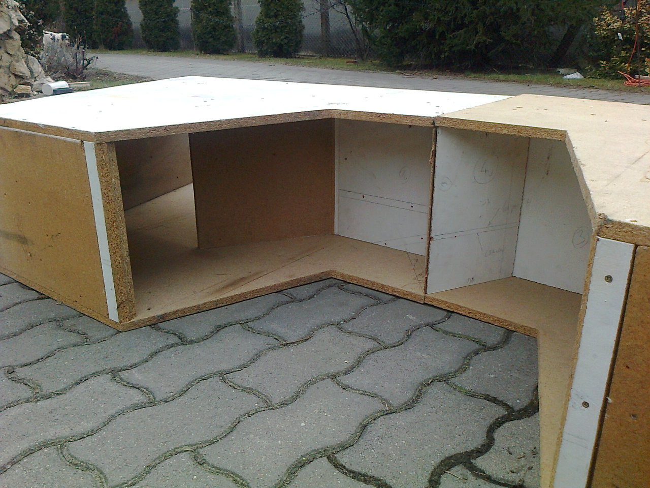

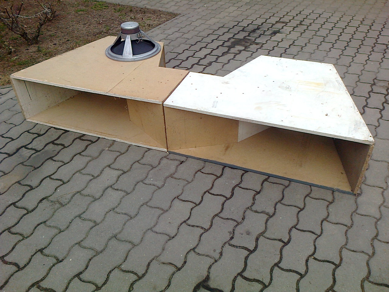

De kitaláltam egy jó megoldást. Hátha valaki ötletet merít belőle.
Ide is bemásolom. Az eredeti méretű Klipsch tölcsért hosszában feleztem és három részre szedhetőre alakítottam. Ez már sokkal nagyobb verseny társa a sok kicsi kompromiszzumos doboznak. Mit is nyerünk vele. Először is 100 Hz-től 22 Hz-ig teljesen tiszta torzítatlan hangokat. Másodszor, hatékonyan rendszerbe állítható más hasonló tölcsérekkel. A tölcséres reflexekkel ez nem ilyen egyszerű.
(#) vili hozzászólása Feb 24, 2015 /
Még egy apróság. Mikor ez a tölcsér már falbontó hangerővel sugároz, a membrán kitérés kézzel alig érezhető!!! Ezek után gondoljunk azokra a hangsugárzókra, amik ugyanezt a hangerőt többször ekkora membránkitéréssel valósítják meg. Könnyen rá lehet jönni, melyiknek nagyobb a torzítása.

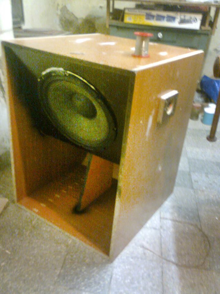

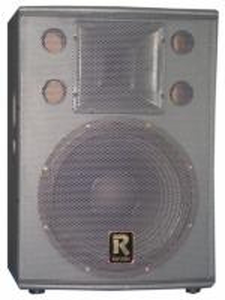

(#) Sanya84 hozzászólása Okt 31, 2015 /
Sziasztok.A képen látható hang(falat)sugárzót szeretném megépíteni és tervrajzot szereték kérni tőletek hozzá.Ha róla nem tudtok akkor jó lessz ehez hasonló is.Köszönöm előre is.Üdv

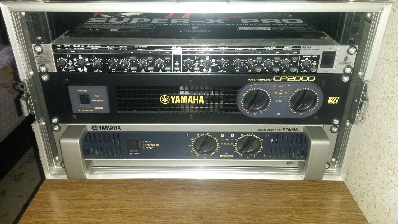

(#) djkoxi hozzászólása Ápr 25, 2016 /
Két Yamaha végfokkal kapcsolatban szeretnék kérdezni valamit. CP2000, és P7000S. Számadatok alapján nagyobb különbséget vártam a két végfok között a 7000 javára, a valóságban szinte egyformák voltak. A 2000-esnek bemeneti érzékenységnél 4dB van megadva, míg a 7000-esnek 8 dBu. Elképzelhető, hogy a 7000-est közel dupla jelszinttel kell vezérelnem, hogy a maximumát hozza? Tehát ha ugyanakkora jellel hajtom a nagyobb végfokot, akkor csak "félgőzzel" dolgozik? A 4 dB kb 2x0,775V, a 8dB meg majdnem 3x0,775V. Ilyen bemeneti szint kellene ahhoz, hogy hozza a papírformát?
Köszönöm a hozzáértők segítségét.
Behringer cx3400 crossover van a két végfok előtt, a topok Yamaha s115v a CP2000-rel, a szub Carlsbro Alpha 15( később csere 18"-os jobb szubra ) a P7000-rel.
(#) bajtaig válasza djkoxi hozzászólására (») Ápr 25, 2016 /
Így világos?
(#) djkoxi válasza bajtaig hozzászólására (») Ápr 25, 2016 /
Köszönöm szépen!
Még sosem láttam ezt a táblázatot, ki is nyomtatom magamnak. A sejtésem, hogy nagyobb jellel kell meghajtani a 7000-et az jó? A használatija is azt írja, hogy a zöld led akkor világít folyamatosan, ha 2V bemenő jelet kap.
Igen, feltéve hogy az érzékenységszabályzó poti 0 dB-en áll.
