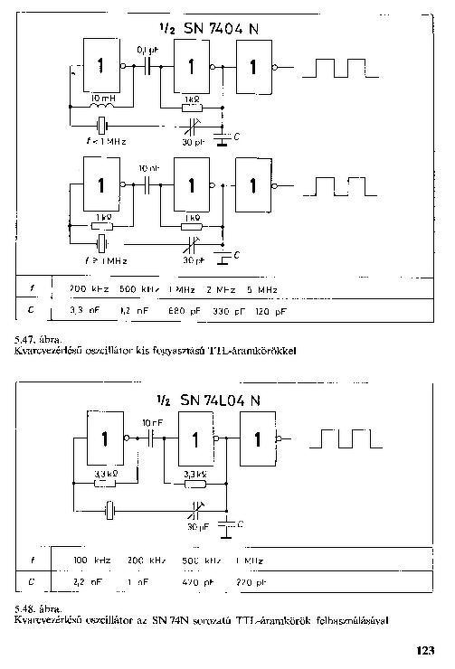

(#) gerry hozzászólása Júl 7, 2018 /
Tiszteletem! Van a melléklet szerinti kapcsolás. Működik rendesen, de nem mindig. Van hogy bekapcsolás után eltelik 10-15 másodperc is mire elindul. Hol és min kellene változtatni, hogy biztosan elinduljon bármikor, és ne véletlenszerűen? Köszönöm!
(#) _BiG_ válasza gerry hozzászólására (») Júl 8, 2018 /
Fordítsd meg a kvarcot.
(#) gerry válasza _BiG_ hozzászólására (») Júl 8, 2018 /
Én inkább egy multifázisos referencia áramkörre gondoltam beépítésre, sorbakötve a kvarcal. Ezzel asztrahálnám a rezgéseket és elősegíteném az áramkőr elindulását!
Ha megfordítom a kvarcot az nem lesz jó mert akkor a kimeneten megjelenő órajel megint invertálódik. Meg különben is szeretem látni beforrasztás után az alkatrészek számát, értékét. Ezért sem raktam felirattal a nyák felé az ic-t. De lehet kipróbálom!
(#) Gafly válasza nagym6 hozzászólására (») Júl 8, 2018 / 1
Ez nem CMOS, hanem TTL.
De ettől függetlenül valóban lehetne játszani az ellenállás értékekkel. Például megmérni az első kapu kimenetén a(z egyen)feszültséget, és nagyjából fél tápfeszültségre állítani ellenállás cserével.
Segíthet esetleg néhány (tíz) pF a GND-re, a kvarc két oldalán.

(#) Sebi válasza gerry hozzászólására (») Júl 8, 2018 /
Emlékeim alapján nincs lehúzó ellenállás a bemeneten, hanem 10...33pF kondi kell a ki és bemenetre egyaránt. Az 1k visszacsatoló is durva, inkább 2k2..3k3 között lehet.
(#) Hp41C válasza gerry hozzászólására (») Júl 8, 2018 /
Ez a kapcsolás a CMOS kapukhoz (74C00, 74HC, CD400x unbuffered verziók) való. Ráadásul azokban az ellenállás sokkal nagyobb értékű kb. 47k .. 1M és csak normál kapuval működik (Schmidt triggeressel nem). A TTL quartz oszcillátor oldalon a második kép. Sajnos ez a kép sem teljesen jó, a TTL receptek (@ Texas Instruments 1976) szerint a kondenzátor a második kapu kimenete és a föld között van.
Az elemek értéke:
Visszacsatoló ellenállás: LS családnál 3k3, Normál család: 1K, S család: 470
A kapacitás értéke:
LS családnál: C[pF] = 222000000 / F (Hz), Normál családnál: C[pF] = 680000000 / F (Hz).
A többi családdal nem működik!
Azonban tovább lehet játszani a kapcsolással: Pl. 8MHz -es kristály felhasználásával lehet 24MHz -es oszcillátort csinálni a csatoló kapacitás értékének csökkentésével. A kapcsolás a 3. harmonikuson is berezgethető.
