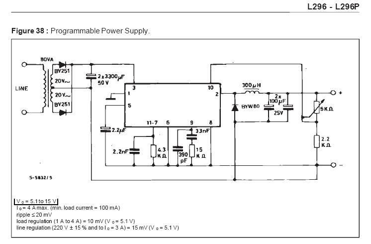

L296-os IC-vel szeretnék tápot csinálni. Eagle-vel szeretném megalkotni a beültetési rajzot de ilyen fajta tokozású IC-t nem találok benne sehol. (ha jól tudom Multiwatt 15 a tokozása). Valaki tudna segíteni hol találok benne ilyen tokozású IC-t?
Okos kis IC ! ampert tud, és kapcsolóüzemű is dolog. Az IC adatlapjá
n van 1 ajánlás, tök egyszerű az egész kapcsolás, nem kell bíbelődni mindenféle extra dolgokkal és eközben egész jók a paraméterei.
A Tietze-Schenk könyv is ezt az IC-t ajánlja kapcsolóüzemű szabályzóra, mert elég egyszerű a kapcsolása. Pont van itthon ilyen IC-m vagy 2
Amúgy elég drága mulatság szegényke.

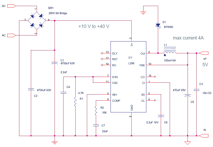

(#) tbence3 válasza ipacslaci hozzászólására (») Máj 19, 2007 /
Találtam egyet, de ez csak stab 5V-ot ad 4A.
Nem tom mért nem találtál kapcsot!
Én az adatlapban találtam a csatalományt.
5,1V-15V ig lehet szabályozni.
