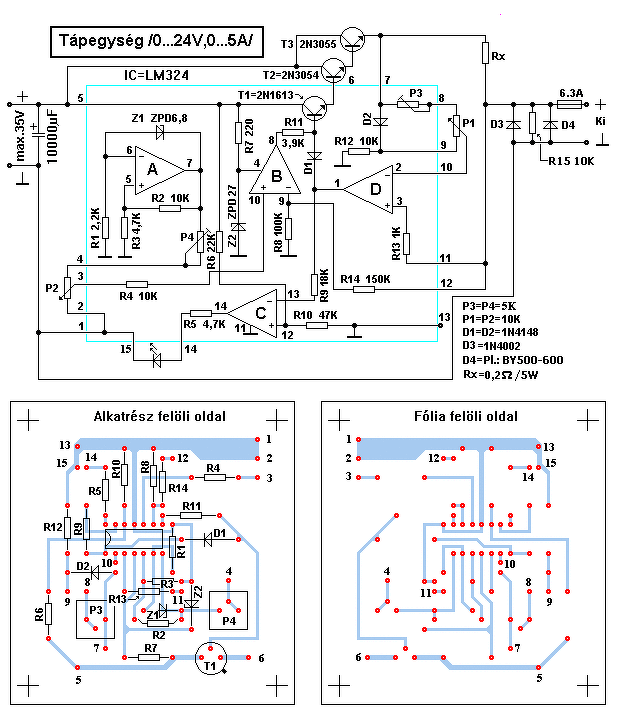

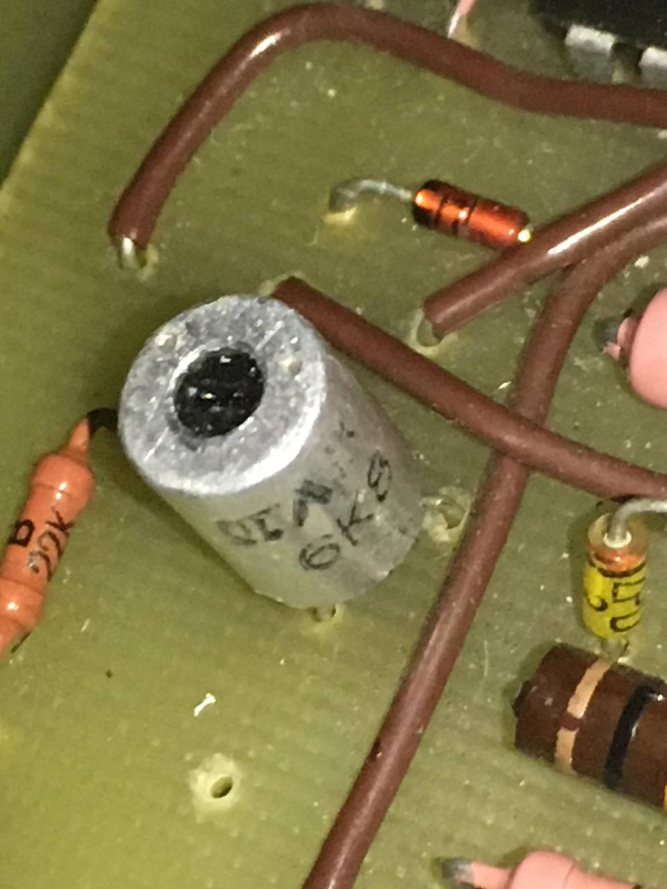

(#) AVAST8 hozzászólása Ápr 10, 2018 /
Míg nem lesz tökéletes úgy sem nyugszom
A következő potmétereket szeretném kicserélni a koruk hatása miatt, viszont ilyesmit már nem nagyon találtam. Esetleg tudnátok olyanokat mondani, amellyel ezek helyettesíthetőek?
A 2 trimmer tudtommal a 2db LM324N műveleti erősítőhöz kapcsolódik, csatornánként 1-1.
(#) proli007 válasza AVAST8 hozzászólására (») Ápr 10, 2018 /
Hello! " koruk hatása miatt" Magyarul ez mit jelent?
Jó a poti, vagy nem jó? Mert ha jó, lehet ennél nem jobb (inkább rosszabb) a "mai potik" minősége. Kivétel, ha valami drágát választasz. Ezzel a trimmerrel, viszont az égvilágon semmi baj nem szokott lenni..
(#) Gabó válasza AVAST8 hozzászólására (») Ápr 10, 2018 /
Csak egyet tudok érteni proli007 válaszával!
Ha bizonyíthatóan ezek közül vagy együttesen okoznak hibát, mert hibásak, akkor ok a csere, de ha hibátlanok, akkor kb megfelelő használat mellett, még sok jó pár évet kiszolgálnak. Én még nem futottam bele az általad említett kor hatása miatt hibás ilyen alkatrészekbe.
(#) AVAST8 válasza Gabó hozzászólására (») Ápr 11, 2018 /
Az egyik Trimmer az 100%-ig cserés.
Ezeket a potikat még lehet takarítani? És ha igen hogyan?
(#) Imi65 válasza AVAST8 hozzászólására (») Ápr 11, 2018 /
Még mindig nem árultad el, milyen táp ez, bár a potikról ítélve biztos, hogy hazai gyártmány.
Azt esetleg megteheted, hogy a feszültségszabályzó poti helyett helkális potmétert építesz be. Én azt tettem a nemrég felújított FOK-Gyem TR-9158a-val, tekintettel ara, hogy úgysem kaptam volna bele 39k-s példányt. Így aztán kapott egy 50k-s helit, amit áthidaltam 180k-val, így az értéke közel van a gyári értékhez. Sajnos kicsit drága, de megkönnyíti a fesz pontos beállítását.
(#) AVAST8 válasza Imi65 hozzászólására (») Ápr 11, 2018 /
Mondanék típust de sajnos nem tudok.
Épített táp, "Bagzs 2" becenevet kapta.
A tranyok típusának utánakérdezek, LM324N-es műveleti erősítők vannak benne, a képeken látható potméterekkel, bár többet még én sem tudok róla, mivel hétvégén lesz csak nálam, de addigra össze szeretnék hozzá szedni mindent.
Ja, hogy maszek. Törtem is a fejem, milyen gyártmány lehet. A 324-est használta a FOK-Gyem is, de ehhez leginkább panelműszert használtak, átkapcsolási lehetőséggel, ilyen a TR-9158a, a 9175a, a 9193a, és még biztos más is van, ezek jutottak most eszembe.Az áteresztőknek leginkább a 2N3055-öst építették be, kivéve, ha nagyobb feszültségre terveztek (30V-ig ideális, 40V-ra már határeset, felette pedig nem ajánlatos).
Mellékletben küldtem egy lehetséges megoldást, lehet, hogy erre hasonlít leginkább.

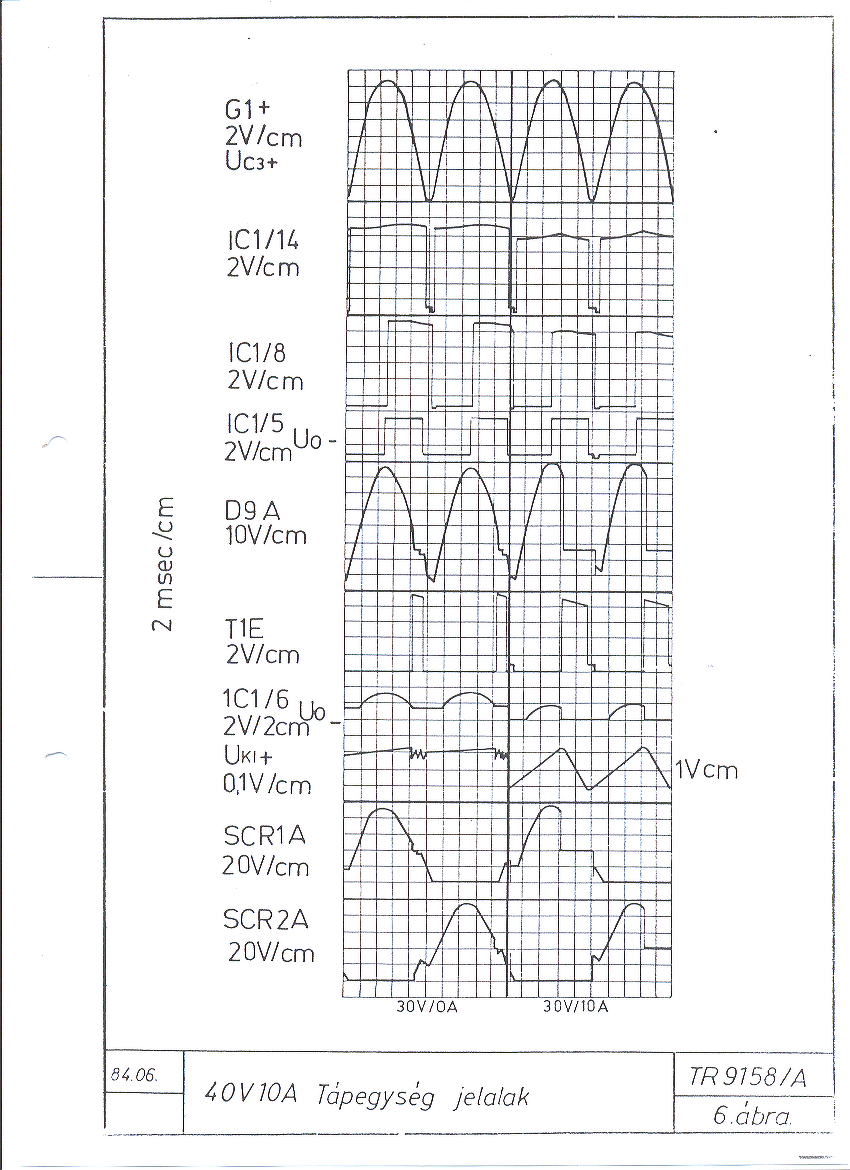

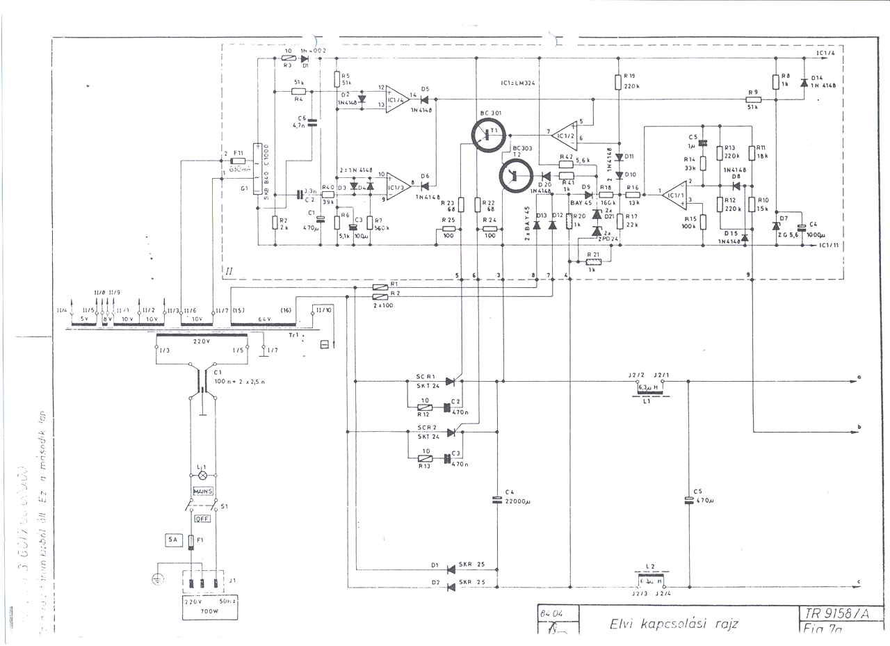

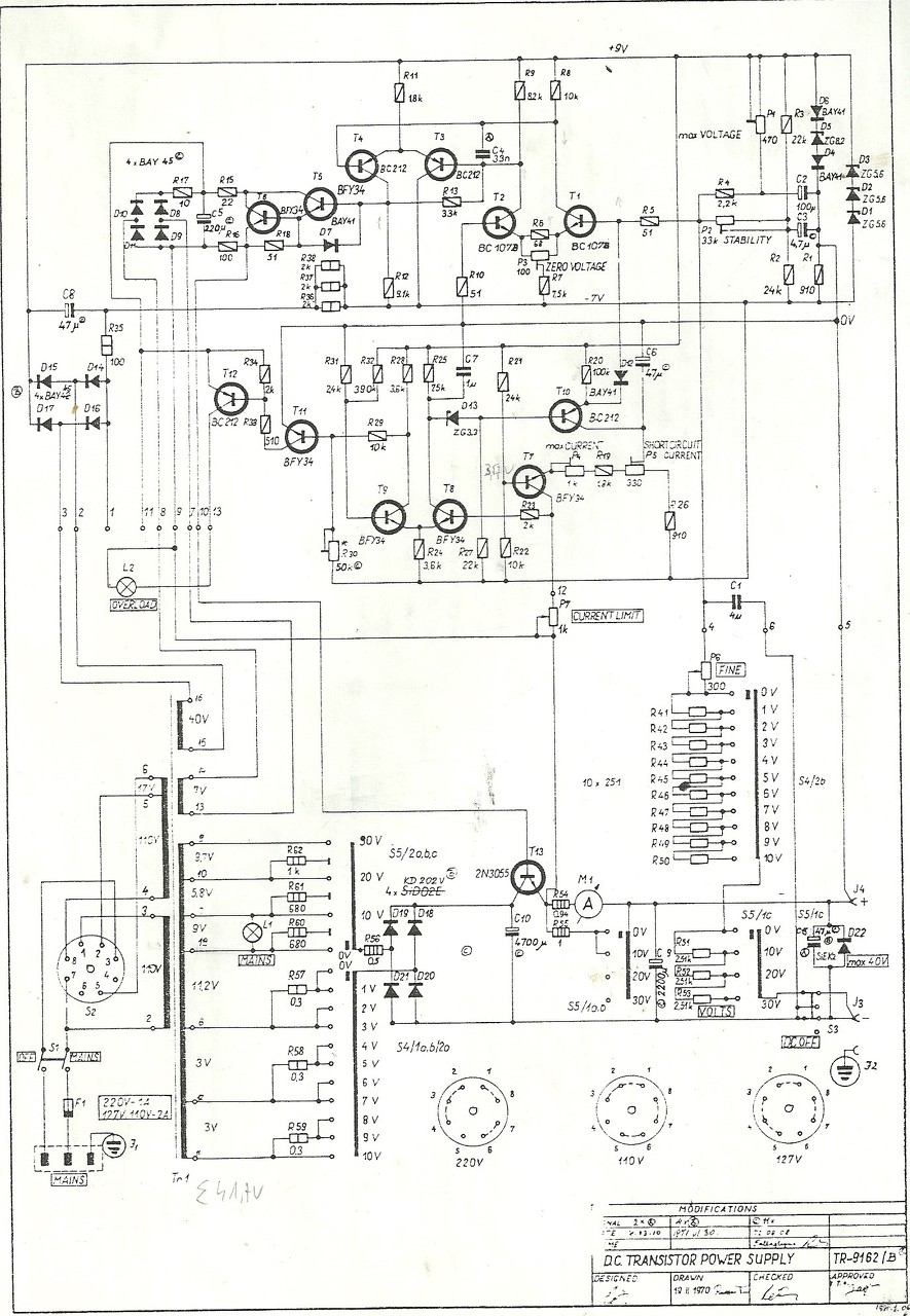

(#) Tambi válasza Imi65 hozzászólására (») Ápr 23, 2018 /
Kedves Barátaim!
Ahogy fentebb írtam, a 9158-ra botor fejjel rákötöttem egy olyan DC motort, melynek gerjesztőtekercse 8 Hy (!!) (utóbb gondosan megmértem, de mint tudjuk, bolond is megy a vásárra...). Elindult ugyan (150 V-os lévén), de néhányszor "megszaggatva" a csatlakozásnál sikerült a tápot kinyírnom. Az eredeti 3 db 2N3442-t még régebben kicseréltem 6 db BD249C-re, ezek azonnal tönkrementek. A tápfesz 40 V-ról lecsökkent 29,4-re. Visszaépítettem az eredeti 3 db 2N34442-t (újakat), a főszabályzó (látszólag) működik, a feszültségei hellyel-közzel rendben vannak, szabályoznak is a potik, stabilizál is, de az UKI max továbbra sem növelhető 29,4 V fölé, a tirisztorok nem nyitnak. Az SKT24 tirisztorokat kicseréltet CS23-ra, de persze szintén nem nyitnak. Az "II." előszabályzó panelen is megvannak a feszültségek, de a gépkönyvben szereplő értékeknél 20-30%-al kisebbek.
A TR9158_13 ban szereplő "panel 9"-en "-"6,3 V (ez a kimenet és az áteresztők kollektora közötti feszültség), így az IC1/1 1 kimenetén "+" 6,3 V van. A D1A-n 12 V helyett 8,8 V a feszültség. A trafóról jövő AC feszültségek megvannak.
Természetesen a "TR9158_24_JELALAK" feszültségei is megvannak, de nagyjából 8,8/12 arányban lecsökkent értékben. Az UT1E gépkönyv szerinti kb 9 V-os csúcsa helyett mindössze 5 V körül van, a tirisztorra jutó UGT négyszögjel csúcsa 1 V körüli, a 10 msec-os jel kitöltése kb 20%, és T1 BC301 kb 50 C fok. Ezenkívül csak a 2 db 1kOhm-os, 5 W-os R20, R21 melegszik, de úgy kell nekik...
Olyan a jelenség, mintha valami zárlatos lenne, és emiatt lecsökkent a D1A feszültség, és így nyilván a többi is. Az 1 V pedig nem elegendő sem az SKT24 (UGT 3 V) sem a CS23 (UGT 2,5 V) nyitásához.
Mit tanácsoltok?
Előre is köszönöm!

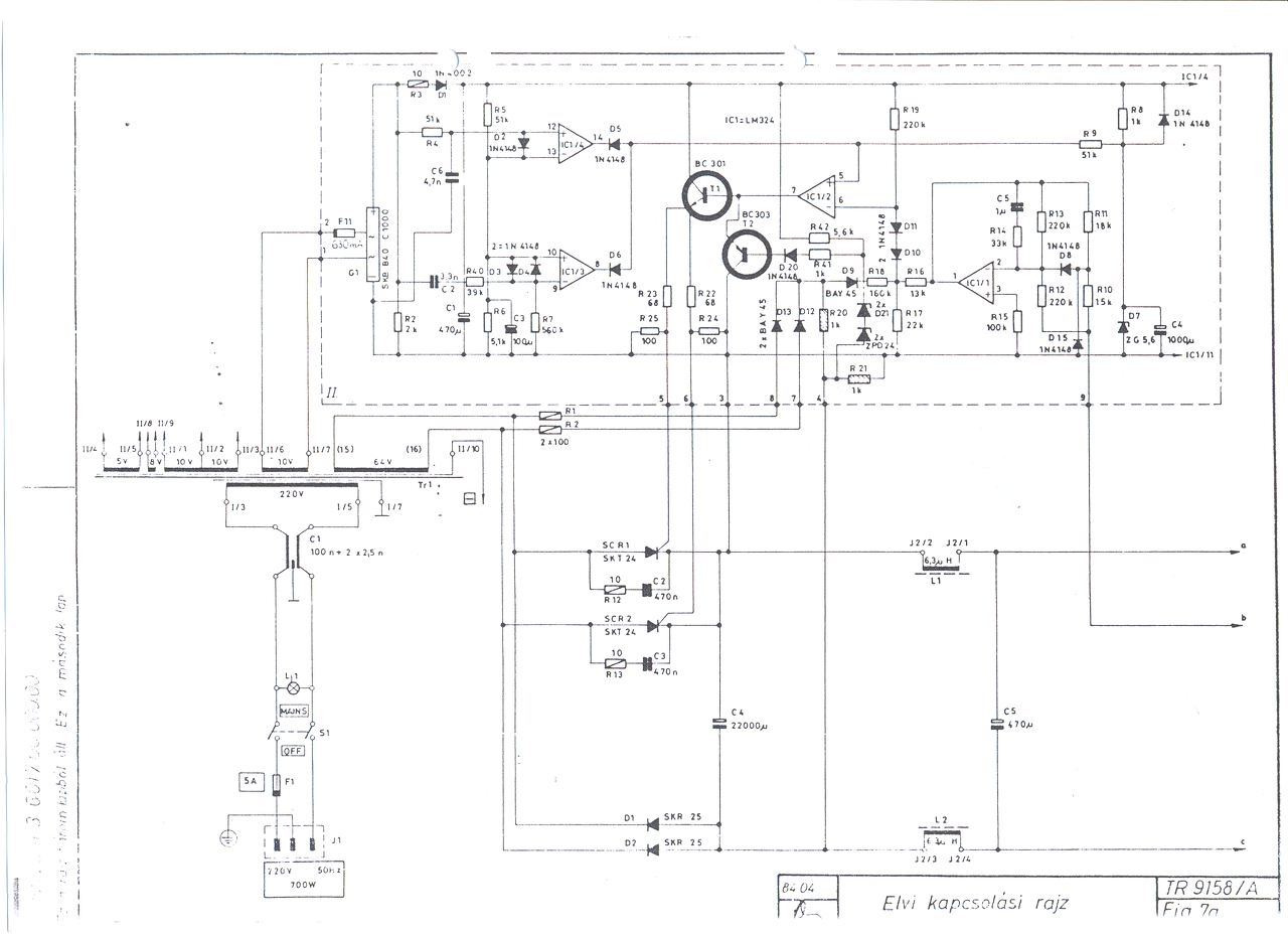

(#) Tambi válasza Tambi hozzászólására (») Ápr 24, 2018 /
Még valami:
az F11 630 mA-es biztosíték kiégett a tönkremenetel közben. Jobb híján egy sodrott huzal D 0,15 mm elemi szálát forrasztottam be biztosíték gyanánt.
(Számomra) roppant érdekes, ahogy G1-R3-D1 komplexum után C1 "+"-on alakul a feszültség (fénykép helyett a mellékelt "II. PANEL UT JELALAK" rajz). Valójában C1 "+" 8 V DC lenne, de az R20-R21-2xD21-R42 "rányom" egy kiugrást?
Az LM324-et is cseréltem, de a jelenség nem változott.
A C4 22000 µF-on 36 V körüli DC van, a D1-D2 SKR25-ök működnek.
(#) Imi65 válasza Tambi hozzászólására (») Ápr 24, 2018 /
Ennek a tápnak az a működési alapelve, hogy a "finom-szabályzóval" beállított érték a kimeneten megjelenjen. Ehhez "külső" feltételként annyi szükséges, hogy az áteresztők kollektorán meglegyen a kb. 6V-al magasabb feszültség (ez mindig fent kell álljon, pl. 12V-nál a 22000 µF -en 18V, 40V-nál meg 46V). Ha ez a feltétel fennáll, akkor a finom-szabályzó körben kell keresni a hiba okát, ha nem lehet 40V-ig felszabályozni.
Meg kell vizsgálni, hogy a referenciafeszültség értéke megfelelő-e az IC 1-es lábán. Ennek 6,5V körül kell lennie. Ha nem, lehet itt kéne az IC-t cserélni.
