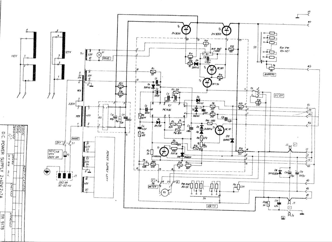

A tranzisztoros korszak után egy ideig a Motorola MC1466L IC-t használta a FOK-Gyem. Pár kiegészítő alkatrész hozzáadásával igen komoly képességű tápegységeket építettek. Aztán jött ez a kapcsolástechnika, ami a 324-esen alapul. A mellékletekben korábbi tranzisztoros verzió, és a 1466-ossal épített tápegységek rajza látható. Érdekes, hogy a filozófia mit sem változott, a megvalósítás elemei viszont annál inkább.
Csak halkan jegyzem meg, hogy azért születtek érdekes megoldások az előszabályzóra is. A 9177-es pl. kapcsolótranzisztorokkal, és energiatároló induktivitással felépített energia-visszanyerő kapcsolástechnikával szabályoz, érdekes - terhelésfüggő hangmagasságú - üzemet eredményez. A HIKI más úton indult el, ők bátran használták az akkor korszerűnek számító 741-eseket, és a 723-asokat. A TR-9120 épült ez szerint. A Radelkis is átvette a kapcsolást, a 9174-es is pontosan ez szerint van megépítve. Megtudhatjuk, hogy a tápegységed milyen körülmények között ment tönkre, és mi romlott el rajta? A hozzászólás módosítva: Márc 30, 2018

Ahogy fentebb írtam, a 9158-ra botor fejjel rákötöttem egy olyan DC motort, melynek gerjesztőtekercse 8 Hy (!!) (utóbb gondosan megmértem, de mint tudjuk, bolond is megy a vásárra...). Elindult ugyan (150 V-os lévén), de néhányszor "megszaggatva" a csatlakozásnál sikerült a tápot kinyírnom. Az eredeti 3 db 2N3442-t még régebben kicseréltem 6 db BD249C-re, ezek azonnal tönkrementek. A tápfesz 40 V-ról lecsökkent 29,4-re. Visszaépítettem az eredeti 3 db 2N34442-t (újakat), a főszabályzó (látszólag) működik, a feszültségei hellyel-közzel rendben vannak, szabályoznak is a potik, stabilizál is, de az UKI max továbbra sem növelhető 29,4 V fölé, a tirisztorok nem nyitnak. Az SKT24 tirisztorokat kicseréltet CS23-ra, de persze szintén nem nyitnak. Az "II." előszabályzó panelen is megvannak a feszültségek, de a gépkönyvben szereplő értékeknél 20-30%-al kisebbek. A TR9158_13 ban szereplő "panel 9"-en "-"6,3 V (ez a kimenet és az áteresztők kollektora közötti feszültség), így az IC1/1 1 kimenetén "+" 6,3 V van. A D1A-n 12 V helyett 8,8 V a feszültség. A trafóról jövő AC feszültségek megvannak. Természetesen a "TR9158_24_JELALAK" feszültségei is megvannak, de nagyjából 8,8/12 arányban lecsökkent értékben. Az UT1E gépkönyv szerinti kb 9 V-os csúcsa helyett mindössze 5 V körül van, a tirisztorra jutó UGT négyszögjel csúcsa 1 V körüli, a 10 msec-os jel kitöltése kb 20%, és T1 BC301 kb 50 C fok. Ezenkívül csak a 2 db 1kOhm-os, 5 W-os R20, R21 melegszik, de úgy kell nekik... Olyan a jelenség, mintha valami zárlatos lenne, és emiatt lecsökkent a D1A feszültség, és így nyilván a többi is. Az 1 V pedig nem elegendő sem az SKT24 (UGT 3 V) sem a CS23 (UGT 2,5 V) nyitásához. Mit tanácsoltok? Előre is köszönöm!
Még valami:
az F11 630 mA-es biztosíték kiégett a tönkremenetel közben. Jobb híján egy sodrott huzal D 0,15 mm elemi szálát forrasztottam be biztosíték gyanánt. (Számomra) roppant érdekes, ahogy G1-R3-D1 komplexum után C1 "+"-on alakul a feszültség (fénykép helyett a mellékelt "II. PANEL UT JELALAK" rajz). Valójában C1 "+" 8 V DC lenne, de az R20-R21-2xD21-R42 "rányom" egy kiugrást? Az LM324-et is cseréltem, de a jelenség nem változott. A C4 22000 µF-on 36 V körüli DC van, a D1-D2 SKR25-ök működnek.
Ennek a tápnak az a működési alapelve, hogy a "finom-szabályzóval" beállított érték a kimeneten megjelenjen. Ehhez "külső" feltételként annyi szükséges, hogy az áteresztők kollektorán meglegyen a kb. 6V-al magasabb feszültség (ez mindig fent kell álljon, pl. 12V-nál a 22000 µF -en 18V, 40V-nál meg 46V). Ha ez a feltétel fennáll, akkor a finom-szabályzó körben kell keresni a hiba okát, ha nem lehet 40V-ig felszabályozni.
Meg kell vizsgálni, hogy a referenciafeszültség értéke megfelelő-e az IC 1-es lábán. Ennek 6,5V körül kell lennie. Ha nem, lehet itt kéne az IC-t cserélni. |
