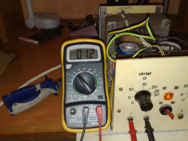

Hello! Van egy házilag készített labortápom (2 kimenettel [ egyenként 35V]) és az egyiknek nem tudom a hibáját mertha leterhelem adok neki 5-10V-ot a kondi föltölt de nem nagyon akar kisülni csak akkor ha lekapcsolom a 230V-ról és fejjeb tekerem....
a kondenzátor hibája lehet vagy valahol máshol keresgéljek? :eek2:

egy ventit kötöttem rá és csak addig megy vele amíg a kondi fel nem tölt. Miután feltöltött nem hajlandó kisülni csak ha lekapcsolom az egészet.... valami zárlat okozhatja de még nem jöttem rá hogy hol van...

Akkor én első körben kivenném a kondikat és cserélném.
Kár, hogy nincs rajz így nem tudni a pontos működést. IC van benne vagy csak tranzisztorok?
megtaláltam ( remélhetőleg a hiba forrását nagy szikrázások közepette... leégett ( mostmár végleg ) a kondirol a vezeték a (jobboldali eddigis jó volt ezt méréssel próbáltam bizonyítani! a bal oldali az akkor a nem megfelelő érintkezés miatt lehetett hogy egyszer volt egyszer meg nem volt feszültség rajta)

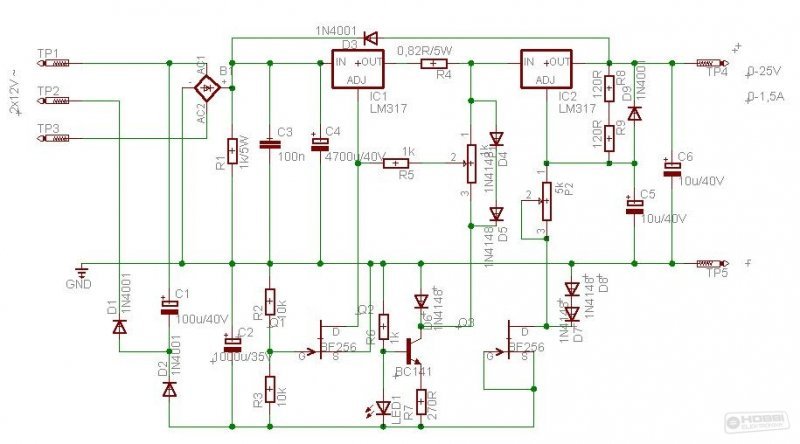

Pár hónapja építettem egy (akkor még) működőképes labortápot. Többször ki lett próbálva, órákat ment, terhelve, terheletlenül, mindenhogy, jónak láttam, bedobozoltam. A minap előszedtem, tekergetem a fesz. szabályzó potit és egyszer csak leesik a kimenő fesz. ~0,6V-ra. Azóta is kb ezen az értéken van 0,6V-1,1V között. Ha az áramkorlátot tekergetem, arra sem reagál. Égett/sérült alkatrészt nem látok. Feltételezem, hogy ellenállás, dióda nem megy tönkre látható külsérelmi nyom nélkül. vezetékek rendben. Mi romolhatott el? Hol kezdjem kimérni?
Kimaradt: Annyit tudok, hogy a leden (alul) 1,85V van csak. Épp hogy csak világít.

Sikerült ma kimérnem, legalábbis a nagy részét. A rajzot nem linkelném be még egyszer, ha nem szükséges. Tehát földhöz képest így néznek ki: IC1: A:-14V, O:-12,7V, I:-12,8V IC2: A:-13,5V, O:-13,5V, I:-12,6V BF256_1: G:-16V, S:-14,1V, D:-13,9V BF256_2: G:-17,7V, S:-17V, D:-15,6V BC141: E:-16,5V, B:-16,1V, C: -13,7V Két diódát néztem még meg: D7 után: -14,8V D8 után: -14V (záró irányban, a 2. BF256-tól mérve) Trafó maga rendben van, elkók nem vezetnek. Egyenirányító híd után közvetlenül +14 és -12,7V-ot mérek. Ha valami fontos kimaradt, akkor kérlek írd le és megnézem azokat is. Előre is köszönöm!
Kapásból nem értek semmit. Az IC1 Input lábán, ugyan akkora feszültség van, mint a pufferkondin. De az összes mérésedben csak negatív feszültségek vannak, míg azt írod az egyenirányító híd után +14V. (Ami amúgy is kevés, mert a 24V-ot egyenirányítva, itt kb. 32V feszültségnek kell lenni. De a táp negatív kimeneti pontjához képest mérj (vagy a GND jelhez képest) mert így nem értelmezhetőek a feszültségek.. Elsőként a C4 plusz, és C2 mínusz pontján. üdv! proli007

14V még egyenirányítás után GND-hez képest, tehát a két kivezetés között kb 26V van, de még ez is kevés valóban. Nem egészen vágom már... Megmérem úgy, ahogy te javasoltad. és kezdem a legelejétől, sorban haladva. Trafó kivezetésein 12,9V-12,9V C2: -17,8V C4: 12,8V mérem a többit is és beírom.

A földdel már eleve probléma van. A trafó földje és a a "negatív" kivezetés között -15,7V van ugyanez a pozitív kivezetésnél szintén -15,7V körül van. Nem csoda, hogy a kivezetések között csak néhány tized V van.
"Pedig úgy mértem direkt, hogy a trafó középső kivezetésére kötöttem a voltmérő test vezetékét..." Hagyd már békén a trafót. Annak nem a középkivezetése az áramkör GND pontja, mint ahogy az erősítőknél van! Írtam már, hogy a táp negatív kimeneti pontjához képest mérj!!! Trafónál csak azt ellenőrizd, hogy jól vannak-e sorba kötve. Tehát, hogy meg van-e a 24V váltó a két végén.. Más meg nem érdekes. üdv! proli007
Oké, értem. A negatív kimeneti ponthoz képest megmértem szinte mindent. A kapcsolási rajba írtam az értékeket, mert így talán jobban látható. A graetz hídig rendben van, mert 33,4V a + kimeneten és 0 a - kimeneten. Az első IC már eleve nem ad ki elegendő feszültséget, tehát a gond nyilván ezzel vagy ez előtt keresendő. Üdv, Sword
Ez már valami.. De a gond úgy látom onnan ered, hogy a negatív tápfeszültség a C1 kondiban igen kevés. Ezért a BF256 nem zár le, és lehúzza az IC1 ADJ feszültségét. Így az szinte nem ad ki feszültséget. Mert terhelés mentes állapotban az IC1 kimenetén, majdnem C4 puffer feszültségét kellene mérni. Ha meg lesz a negatív táp, akkor a Fet Gate elektródája akkora feszültséget kap, ami lezárja, és nem avatkozik be a folyamatba. (Jelenleg pont olyan üzemállapot van, mint amikor a táp kikapcsolása közben. A Fet pont ebből a célból van, hogy ilyenkor -vagy ha nincs meg a negatív táp- tiltsa le a táp kimenetét.) Üdv! proli007

Apropó: a C1 kondi + oldalán természetesen nem 3,9V, hanem 13,9V van, hisz ez maga a trafóról egyik tekercséről jövő AC tápfesz. A többi stimm. Köszönöm a segítséged!
A C1 kondi feszültségét, nem lehet a GND-hez képest mérni, pontosabban értelmetlen. A kondi akkor töltődik fel, mikor a váltófeszültség polaritása olyan, hogy a Tp3 negatív, a TP2 pozitív. Ekkor a C1 feltöltődik a TP2-D1-en keresztül, a 12V váltó csúcsfeszültségére (kb. 16V-ra). Amikor aztán a Tp1 lesz negatív és a TP3 pozitív, akkor az egyenirányító híd diódája kinyit Tp1 és a GND között. Ekkor a C1kondi plusz fele a B1 diódáján keresztül a GND-re kerül. Így a C1 negatív fele a GND-hez képest -16V-on van. Ekkor a C1-ben tárolt töltés, áttöltődik a D2 diódán keresztül a C2 kondiba. Így alakul ki a negatív tápfesz. De ha C1 kapacitása lecsökken, akkor nem töltődik belőle elég energia át C2-be, így a feszültség nem lesz megfelelő értékű. Ha pedig C2 kapacitása kicsi, akkor nagyon hullámos lesz a jel. A csúcsértéke meg lesz, de az átlagértéke csak alacsony, a műszer pedig azt méri. (Remélem érthető..) üdv! proli007

Mérd meg a C1 kondi lábain a feszültséget. Ott 15..16V feszültséget kellene mérned. Ha ez megvan, mérd meg a C2 lábain. Ha C1-en megvan, de C2-őn nincs, akkor D2 lehet hibás, vagy a B1 egyenirányító híd, mert a negatív feszültség előállításában annak is szerepe van. De a trafó közép kivezetését is ellenőrizd. A TP2-höz képest a TP1-en ls TP3-on 12Vac legyen, és a TP1-TP3 között 24Vac. Valamivel terheld is meg, hogy a mérés igaz legyen. Előfordulhat, az is, hogy a panelre a trafó lábait nem jó sorrendbe kötötted be.. Más ötletem nem igazán van, a feszültségnek meg kell lenni, alig terheli valami.. üdv! proli007
