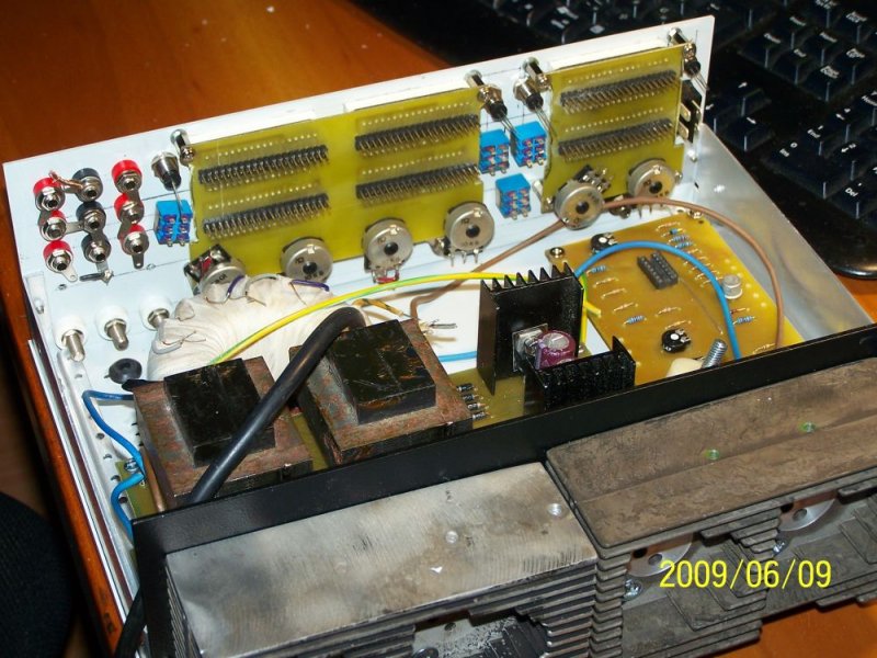

(#) Thomas10100 hozzászólása Jún 10, 2009 /
Régóta, de készül a tápegységem. Alkotó panelterve alapján a Spafi féle 0-50V 4A max.
Lesz rajta fix 12V1A és 5V1A is
Holnap jönnek még apróbb alkatrészek. Már csak egy panelt kell csinálnom. A két fő panel készen van.
Ízelítőnek egy kép.

(#) Alkotó válasza Thomas10100 hozzászólására (») Jún 11, 2009 /
Hűtési intenzitásnak ez már nagyon tetszetős. Ilyen, vagy ehhez hasonló kell legalább a SPAFI féle tápegységhez.
Főleg kritikus beállításoknál, mondjuk nagy áramú áramkorlát beállítás és rövidzár együtt.

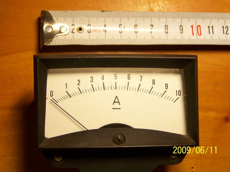

Más! (félig OFF)
Valaki tudna nekem olyan helyet vagy lehetőséget ajánlani, ahol viszonylag nagyobb méretű, analóg műszerből tudnék két egyformát venni? Esetleg otthoni elfekvő készletek is érdekelnek!
(#) slogan válasza Alkotó hozzászólására (») Jún 11, 2009 /
Nekem van 2 db ,ha érdekel ,kb 8x8cm .....
Este küldök képet ,ha gondolod
(#) Thomas10100 válasza Alkotó hozzászólására (») Jún 11, 2009 /
Helló!
Ekkora hűtőbordának elégnek kell lennie Ez bazinagy.
A két oldalára lesz középre feltéve a főáramkör.
Még 2 panelt kell csinálnom(segédtáp a pufferelkókkal, meg közben eszembe jutott hogy 600W-os toroidhoz lágyinditó is kell ). A kapcsolás remélem elsőre működni fog. a tekercs 17uH lett, de mind a kettőben ennyi. Ez talán nem lehet gond.

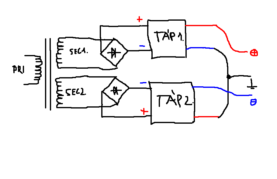

Egy kérdés ,ami lehet hogy kicsit OFF ,de egyenlőre nem látom át........
Építem ezt a bizonyos Pioneer féle tápot.
Adva van a három kivezetés (leágazásos) a trafón.....
Adva van a 2db egyenirányító kocka......
Adva van a 2db táp panelem ,teliföld (egybe a 2 táppanel)
Hogy lesz ebből szimmetrikus táp ?
Ha esetleg nem egyértelmű a kérdésem ,szóljatok

(#) lapose válasza slogan hozzászólására (») Jún 11, 2009 / 1
Ha két egyforma labortáppanelből akarsz szimmetrikus labortápot készíteni két független szekunder tekercsre lesz szükséged!
Csak a labortáp kimeneteit lehet helyesen( az egyik negatívját a másik pozitívjával) összekötni.

(#) KTobi válasza slogan hozzászólására (») Jún 11, 2009 / 1
A föld még véletlenül sem közös
Szia !
Fogalmam sincs mennyit ér ,erre gondoltál e ,ezt tudom felajánlani ,ha érdekel és bocs az OFF-ért a többiektől

(#) Pioneer válasza slogan hozzászólására (») Jún 11, 2009 /
A három kivezetéses trafóval, sehogy sem. Két különálló szekunder kell hozzá.
Ha a középleágazást szét tudod szedni, akkor jó lesz.
A két labortáppanelnak még véletlenül sem lehet közös pontja, csakis a kimeneten. Az egyik negatív és a másik pozitív fele.
(#) slogan válasza Pioneer hozzászólására (») Jún 11, 2009 /
Már szét is választottam a két középsőt ,úgy sem ?
Innentől két külön szekunder ,nem ?
(#) huba válasza Pioneer hozzászólására (») Jún 11, 2009 / 1
Két különálló szekundere van, csak össze vannak forrasztva.
slogan: szétforrasztva jó lesz.
(#) MolnarG válasza slogan hozzászólására (») Jún 11, 2009 / 1
Ha jól veszem ki amit kérdeztél akkor így kell csinálnod:
(Mórickarajz csak)
(#) slogan válasza MolnarG hozzászólására (») Jún 11, 2009 /
A rajzot így gondoltam én is ,csak zavart a "3" kivezetés ,nem gondolkodtam tovább
Mindkettőtöknek köszönöm !
De mondjuk párhuzamosíthatod is a szekundereket, egy nagy diódahíd és a két táp egyről menne. Bár a két szekunderes jobb megoldás.
