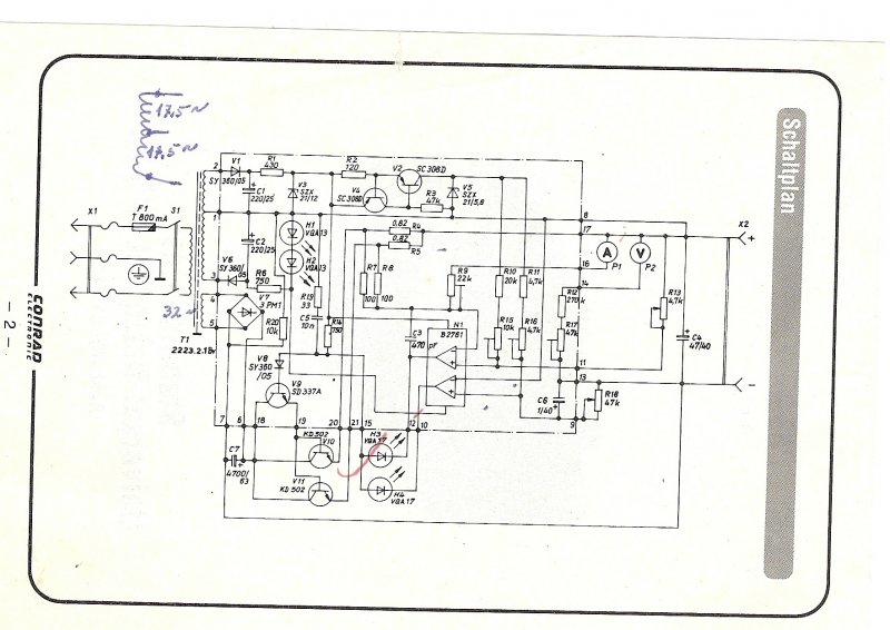

(#) oregtamas0202 hozzászólása Jún 17, 2009 /
Jó napot mindenkinek. Régóta figyelem a topicot. Csak mint felhasználó, de minden elismerésem a tudásuk és megszállotságuk miatt. Valamelyi táp topicban talán Proli007 nak már elküldtem a kapcsolást. Ismét megteszem véleményezés céljából és érdekesség gyanént. Menyire állná meg a helyét a mai technika mellett ? Ezt használom a 80-as évek közepétől minden hiba nélkül. Mint látni még a " KGST" korszakból való és főleg NDK.s alkatrészeknek vélem pl a trafót is. Esetleg bövíthetősség lehetőssége?Tisztelettel: Öreg T

(#) Pioneer válasza oregtamas0202 hozzászólására (») Jún 17, 2009 /
Ez a tápegység úgy ahogy van, jó. Viszont a negatív tápfeszültség előállítására használt két LED elég érdekes megoldás.
Miféle bővíthetőségre gondolsz?
Üdv: Pioneer

(#) oregtamas0202 válasza Pioneer hozzászólására (») Jún 17, 2009 /
Üdv. Max az áram ,de inkább elvetem. A nagyobbakhoz fix stabilt használok (autó erősítők) 25-50A. Már 3A is jobb lenne de az alapműszer kimondottan ehhez van tervezve /skála/.Öreg T
