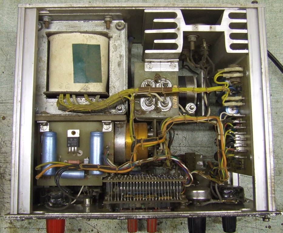

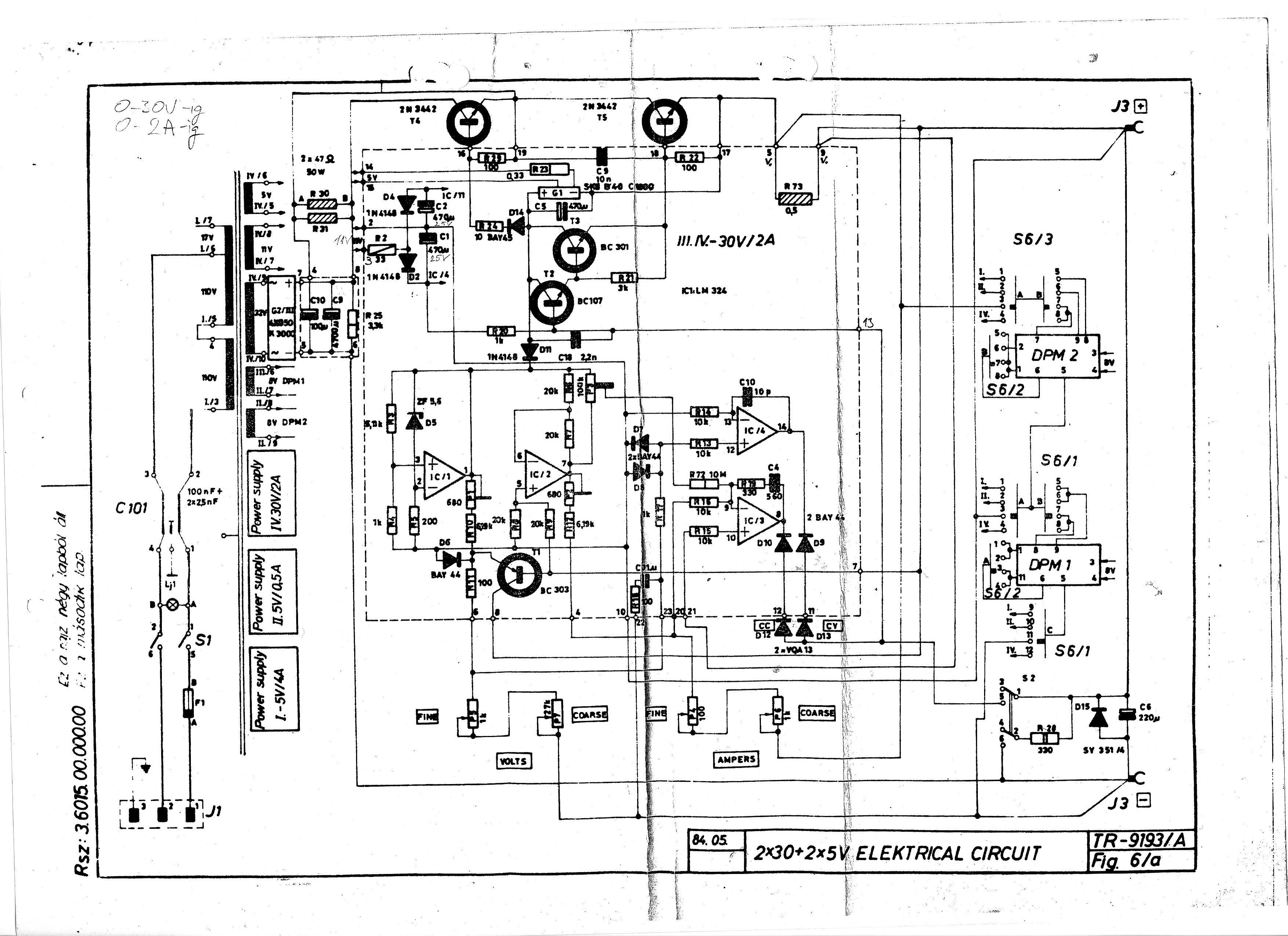

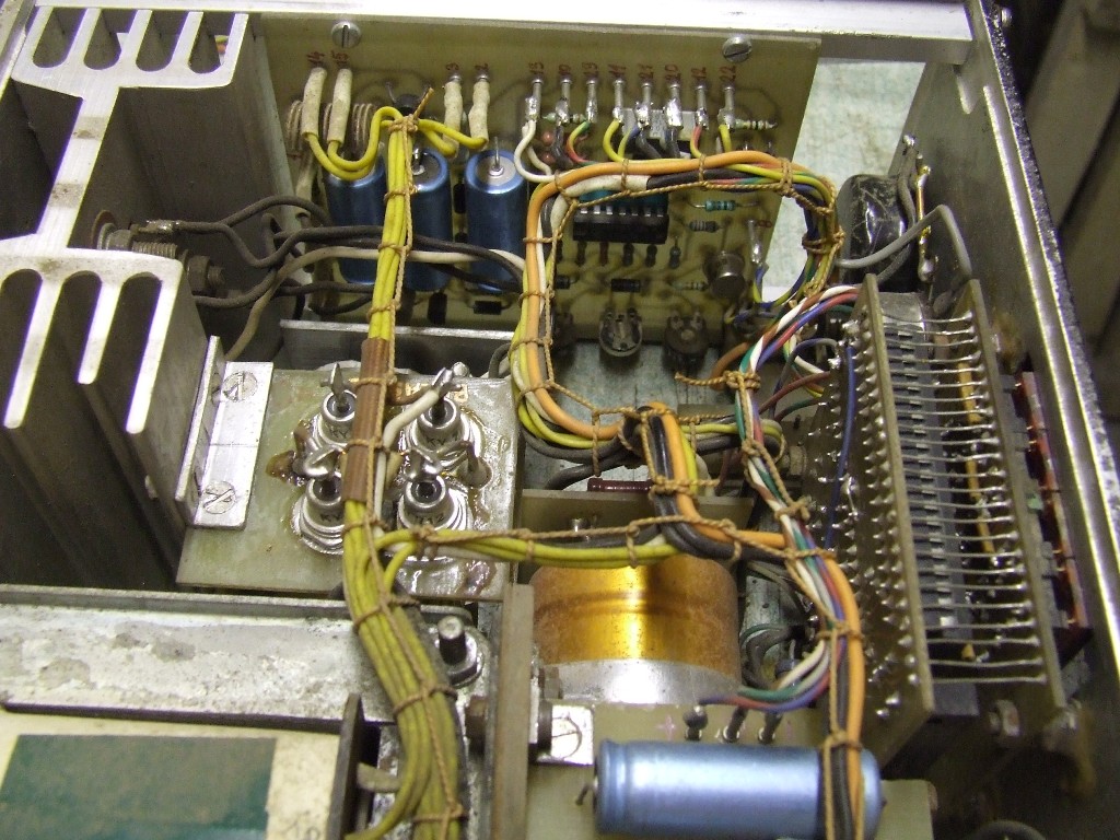

(#) Alkotó hozzászólása Júl 28, 2009 /
Ötletre lenne szükségem.
A melléklet szerinti gyári labortápol, a 90-es években csináltam kb 10 példányt. Eddig csak egyel volt gond, de azt simán meg tudtam javítani, mert tényleg rossz volt.
Viszont most a sajátjaim egyik példánya nem működik helyesen. Mellékeltem a rajzot, meg pár fotót a kialakításról. A többi is hajszálra ugyanilyen.
A hiba: Nem szabályoz az áramkorlát, nincs áramgenerátoros üzemmód, és a max áram sem a beálíltott 2A, hanem 3,86A. (Feszültség szabályozás hibátlan, stabilitása hibátlan, műszer egyaránt méri a feszültséget is, és az áramot (ennek értékét is helyesen).
Az IC-t kicseréltem (több példányt is kipróbáltam), végtranyók jók. Többi tranyó is jó. Potikat leellenőriztem, egyik sem szakadt, mind szabályoz rendesen, trimmerek szintén jók. IC tápfesz rendben.
Mint azt a fotók is szemléltetik "korhű" minden alkatrész! Esetleg valamelyik elkó? (meg lennék lepve).
Minden tippet és ötletet szivesen fogadok, mert a saját tippjeim elfogytak.
Ebben a kapcsolásban egyébként külön érdekesség, hogy van egy soros 22ohm/100W-os ellenállás a soros áteresztőtranyóval sorban, amit ha kell rövidrezár egy másik teljesítménytranzisztor. Ez azért jó, mert a képen látható bordával sem melegszik szinte egyáltalán.
(#) Lacika válasza Alkotó hozzászólására (») Júl 28, 2009 /
A rajzon szereplő G1 az micsoda?
(#) dokidoki válasza Alkotó hozzászólására (») Júl 28, 2009 /
Csak tipp.
Szerintem az LM324, foglalatában rosszul érintkezik, hosszú távon az IC-foglalatok illetve az ic lábai jelentősen korrodálnak.
(#) Pioneer válasza Lacika hozzászólására (») Júl 28, 2009 /
Ha jobban megnézed, az egy egyenirányító híd.
(#) Pioneer válasza Alkotó hozzászólására (») Júl 28, 2009 /
Én is valami kontakt hibára, vagy forrasztási hibára gyanakszom. Esetleg az R15 és R16 ellenállásokat ellenőrizd, hogy jók-e (10kohm-nak kell lennie mind a kettőnek). A D10 és D12 aminek az áramgenerátor részben még szerepe van, ezeket is ellenőrizd még le.
Üdvözlettel Pioneer
(#) Alkotó válasza Pioneer hozzászólására (») Júl 29, 2009 /
Most újra megnéztem R15-R16-D10-D12 ket. Jók!, de ezek csak az áramgenerátoros állapot meglétének jelzését végzik (csak D12led, de a többi segít neki).
A kontakthibát úgy igyekeztem kizárni, hogy az IC minden lábán "értelmes" feszültségeket mérek. Annyi érdekesség van, míg az 1-es lábon szépen változik az érték a fesz poti tekergetésére, addig a 7-es lábon fix érték van (most nem emlékszem mennyi). Viszont nem tudom egyáltalán kellene-e itt változást látnom. Kellene?
Köszönöm az eddigi tippeket, és várom az újabb ötleteket, ha még van bármi gondolat. A legbanálisabbnak látszó feltevéseket is kipróbálom.
Elég kínos, hogy kifog rajtam egy ilyen egyszerű kapcsolás, de akkor sem találom a megoldást.
Alkotó
(#) Pioneer válasza Alkotó hozzászólására (») Júl 29, 2009 /
„addig a 7-es lábon fix érték van”
Igen itt fix értéket kell mérned, mivel ez a referencia az áramgenerátornak.
Bejelöltem a rajzon azokat az alkatrészeket, amik az áramgenerátoros üzemmódért felelősek.
Még a vezetékeket és azok forrasztásait is nézd át.
