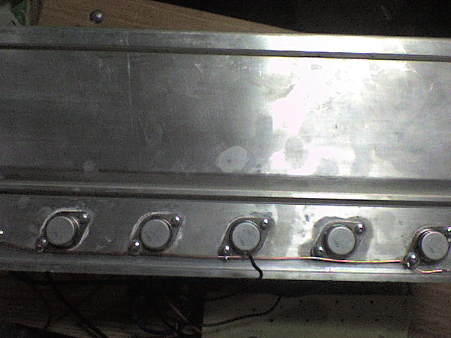

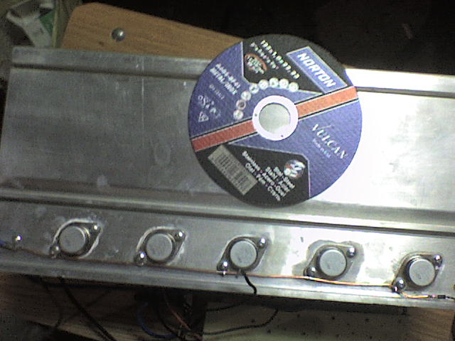

Én így jónak látom, persze ez az egyik oldala, a kollektor kör összekapcsolása majd forrszemekkel, ideiglenesen alátétekkel van megoldva. ST tranzisztor van benne, nem hamis az, elég sokat kibírt, két oldalt elbír, az u alak egyik felét fűtötte csak fel nagyon, az alsó fél langyos volt. Kap még venntit is. A sarok csiszoló korong (125 ös) méret szemléltetésnek.
Doncso: Persze hogy kicsi 10x10, nem is azt mondtam, több tranzisztor, nagyobb felület, nagy borda nagyobb hőfelvevő képesség. Ez a borda is épp elég szenvedést okoz dobozkészítésnél, szellős lesz a belseje, nem baj az csak sok helyet foglal, de legalább az előlapon is lesz bőven helyem.
(#) Slope válasza SALáta hozzászólására (») Júl 21, 2009 /
Lemezvastagság? Esetleg egy oldalnézet?
A hűtőfelület az biztos elég, a kérdés viszont az anyagvastagság, mivel a hőt el is kell szállítani.

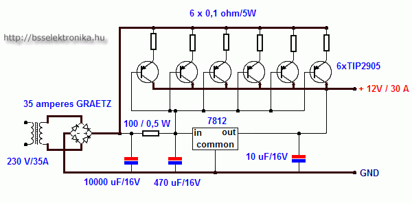

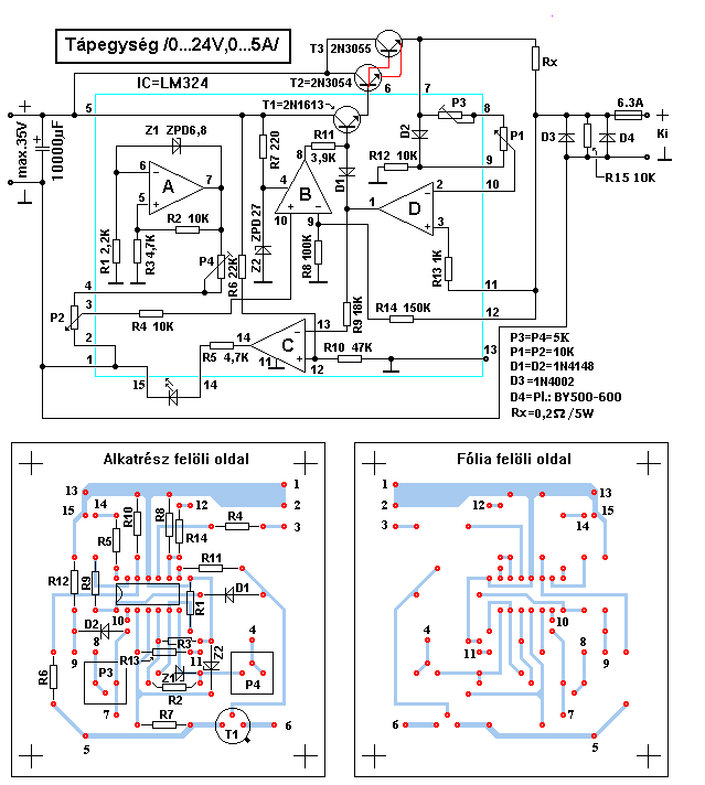

Van egy kis gondom:S. Elszált a 2. 2n3055, pedig párhuzamosan volt kötve ahogy mondtad Kipróbáltam 2db 12V/21W-os izzóval és vége lett, párhuzamosan voltak kötve. Ha párhuzamos a fesz állandó igaz? Akkor viszont 2szeres áramfolyik nem de? Nem világítottak.
Meg volt a csere, akkor 1db izzóval próbálkoztam, elvileg 21W/12V az 2A. Ha a 2 tranyóknak együt kell dolgoznia akkor mért a 2.-ik melegszik és száll el. Az első az mnidig ép volt idáig. Egy izzóval működött is és enyhén volt meleg a borda a venti segítségével. Mikor csak a venti volt rajta (24V-n pörgött), na akkor mondom mit is tud és direkt össze zártam akkor megint elszállt. ki kellet volna bírni-a nem?
Holnap veszek tranyót és kisebb biztit a tápba.
"2 db már 230W-ot tud plafonon, ez bőven elég"
Jól köthettem a tranyókat? itt a kép,pirossal van, ahogy kötöttem
köszi!
(#) Ricsi89 válasza m.gyula3 hozzászólására (») Júl 22, 2009 /
Nem értem hol van ebben 2db 2n3055-ös. Itt csak egy 3-as meghajtás van. A T2-es egy 2n3054, ami a 3055-öt hajtja meg. Ha ez nincs benne, akkor nem is tudsz kivenni nagyobb áramot, mert a T1 nem bírja meghajtani a végtranzisztort. Ha még be akarsz kötni egy 3055-öt, akkor azt a mostanival kösd párhuzamosan, úgy, hogy az emitterekbe tegyél egy-egy 0,22 Ohm-os 5W-os ellenállást, hogy az áramok egyenletesen elosztódjanak a végtranzisztorokon.

A tápod az "eredetileg" Rádió technika évkönyv 1985 számában közölték le, (151 oldal), ott az eredeti forrása is. Barátomnál ez a táp tökéletes, igaz 4 darab tranzisztorral, nagy hűtőfelülettel, 8 A jön ki belőle így maximum. Az emitter körben neki vannak 0.1 ohm 5w ellenállások. A tranzisztorokat próbálta dmm teszterével bétára válogatni (őszintén saccra se tudom hogy ez a módszer jó-e, szerintem nem), a tápja egyszer szállt el gratez hiba miatt, 25A kicserélte 35A ra, egy másik barátomnál ez a táp okozott problémákat, 1kW trafó iszonyatos hűtőborda és az Rx ellenállás megpatkolása egy 1,5 mm es tömör rézdróttal, hát nála ez az áramfigyelő ellenállás, persze ha rövidre zárja ellövi a tranzisztorokat. Próbáld meg az emitterköri 0.1-0.22 ohm ellenállásokat, tranzisztort csak egyben vásárolj, így talán ugyan azt a szériát kapod ki.
Ezt a jelenséget úgy írom le, van két ember, egyenként 25 kg t kell cipelni, kiadják nekik a munkát, ketten elbírnák a 25 25 kg-t de az egyik csak 2 kg-t visz a másik pedig 48 kg-t, persze kifárad a második embered.
Közben jött egy megoldás, de ezek a tanácsok megállják a helyüket, ezzel a táppal való ismerkedés szülte a baráti körből.
(#) Doncso válasza m.gyula3 hozzászólására (») Júl 23, 2009 /
Tettél emitter ellenállást?
Én így kötöttem volna, persze emitter ellenállásokkal, csak azt nem rajzoltam be.

Sztem ott cseszhettem el, hogy én hülye a 0,22ohmot átváltottam kilóra:S. Az áramkorlát teljesen jól működik, az izzónál próbálgattam még mielöt nem szállt volna el. Tekergettem a panelon lévőt is és akkor is változott, szal sztem jó.
Lehet veszek IC-t is.

Az új 0,22Ohmos ellenállásokkal a táp igen jól megy. Most rendesen dolgozik mind a 2 tranzisztor.
A rövidzár védelem is jól megy, kipróbáltam a kimeneten.
remélem most már jó is marad
köszi szépen mindenkinek aki segített
