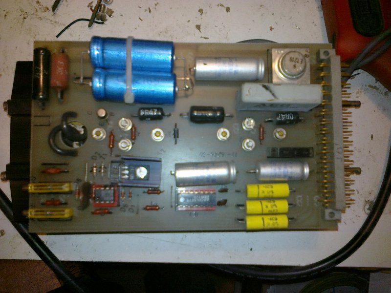

(#) pumoka hozzászólása Jan 5, 2010 /

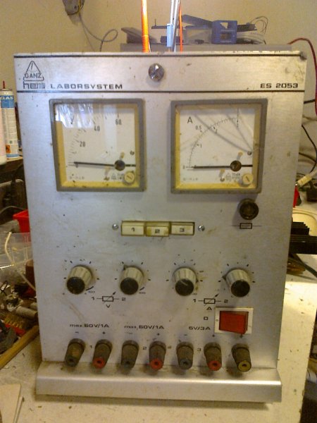

Szeretnék kérdezni valamit!
Ennél a tápnál mit kell tennem azért, hogy 3 vagy 5A-t tudjon?
Köszönöm szépen a válaszokat

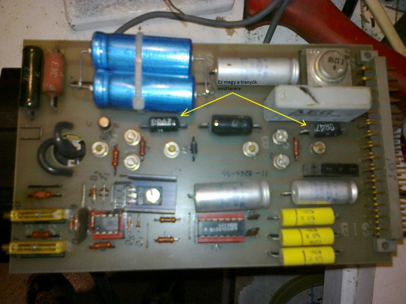

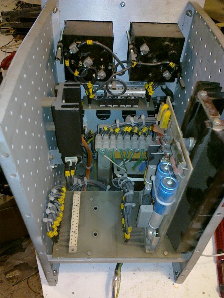

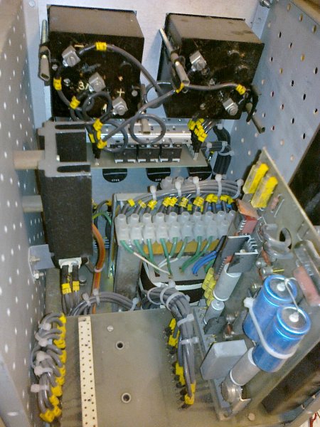

A belső elrendezés.
Az egyik panelt ki szedtem a fénykép miatt.2x0-60V.
(#) Doncso válasza pumoka hozzászólására (») Jan 5, 2010 /
Hát így elég nehéz mondani valamit, egy rajz többet mondana. Ez 723-al felépített, vagy OPA alapon működő táp, mit tud, szabályozható, vagy fix, áramkorlátos?
Valamit azért írj róla, mert ez kb olyan, hogy sziasztok, van egy ilyenem hogy lehet olyat csinálni belőle? Erre a válasz : így vagy úgy.

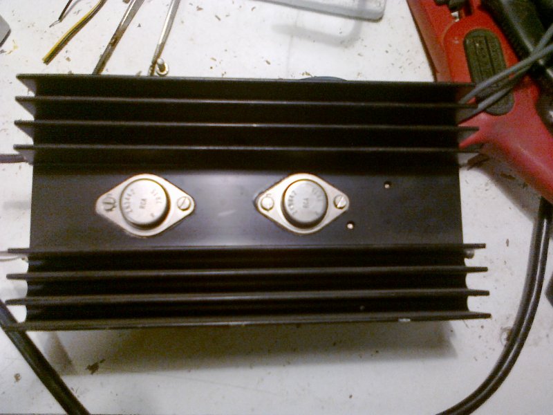

Időközbe jöttek képek. Nos hát szerintem egyszerűbb építeni egy másikat, mert ennek a trafója sztem nem bírja , a kapcsolás se erre való, és az áteresztő is talán kevés 5A-re, 3-ra esetleg.
(#) ToXeN válasza pumoka hozzászólására (») Jan 7, 2010 /
Egyetértek, az a 2N3447-es áteresztőtranyó (amiből 2 van oldalanként) kevés a megbízható működéshez magasabb Áram mellett, 60V-on talán a 2,5-3 Amper (folyamatos) kijön belőle, kevesebb fesznél akár több is de nem éri meg játszani vele, ha meg is találod azt az ellenállást ami az áramkorlátot állítja akkor is az áteresztőtranyót cserélni kellene
(#) pumoka válasza Doncso hozzászólására (») Jan 7, 2010 /
Szia Doncso!
Köszi a választ!
Azt hogy 2-3A-t tudjon azt hogy oldjam meg?
Van benne 2db 0,47 Ohm-os ellenállás ami rá megy az áteresztő tranyók Emitterére.Azt kellene cserélnem kissebbre esetleg 0,22 Ohm-osra?Plusz mellette még a tranyókat is ki cserélném BUX98-ra.
Vagy mit tegyek szerinted. Építeni nem nagyon szeretnék mert nagyon nincs időm most rá.Ezért szeretném egyszerűsíteni a dolgot.
Köszi előre is a választ!
Ezek mennek a tranyók emitterére.
(#) (Felhasználó 5823) válasza pumoka hozzászólására (») Jan 7, 2010 /

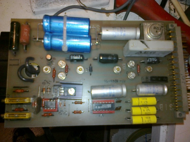

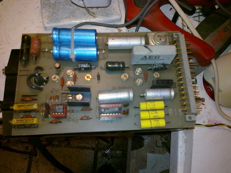

Tévedni emberi dolog! De szerintem, ha egyiket használod csak egyszerre, meg lehte erőszakolni, rajzold vissza a panelt és akkor mindenki okosabb lesz! Ha van áramkorlát akkor a 723 csinálja és könnyen kideríthető, hogy mit kell változtatni! A két tranyó birna 7A fejenként (legfeljebb aktív hűtés kellene). Ha meg van két plusz paneled mire vársz kisérletezz, minden alkatrésze könnyedén beszerezhető! Szerintem nem a két a,47 ohm-on méri az áramkorlátot! Nincs ott egy kisebb értékű, de nagyobb teljesítményű ellenállás? De ez csak maszek!
De akkor valószínűleg az egyenirányitó és a puffer is kicsi lesz!
Mondjuk pont a kettő között! Legalább azt írd le milyen alkatrészek vannak a panelen (félvezetők)
(#) Doncso válasza pumoka hozzászólására (») Jan 7, 2010 /
Hát igen, ezek az emitter ellenállások, ezek azért vannak benn, hogy kompenzálják, az áteresztők közti gyártás során kialakult különbségeket.
Az az igazság, hogy a trafóról eddig nem esett szó mit tud.
Hiába erősítjük meg az áteresztőkel, nagyob bodrit teszünk be, átalakítjuk a panelt, bla bla, ha a trafó nem bírja. Márpedig szerintem ha ez a táp gyárilag ennyit tud, sokkal többet nem valsz hogy kihozol belőle.
Szerintem kár ezzel fáradni.
Keress az áramot szabályzó potméterrel sorba kötve ellenállást ha van akkor próbáld meg megváltoztatni (csökkenteni), a 723-as IC az itt a feszt szabályozza nem az áramot szerintem... aztán végülis sokféleképpen meg lehet tervezni egy áramkört.
Azok a tranyók 7A-"névlegesek", folyamatosan 5A-el lehet őket terhelni de mivel a trafó kb 70V-ot állít elő (nemtudom meg kéne mérned), ezért alapból is rengeteget fűtenek el... ha 3Amperrel terhelnéd őket még éppen a határaikon belül lennél, de nagyon melegednének!
(#) (Felhasználó 5823) válasza Doncso hozzászólására (») Jan 7, 2010 /
Szerintem, pedig a kérdés homályos, amit nem tudunk hány szekunder van, hány gyenirányitó híd és puffer? A két oldal teljesen függetelen-e áramellátás szempontjából! Mert ha nem simán tud a trafó 3A-t egy tekercsen! És sorolhatnám, jellegzetesen az a kérdés ami úgy van feltéve, hogy ne lehessen rá válaszolni, vagy csak találgatni lehessen!
(#) Doncso válasza (Felhasználó 5823) hozzászólására (») Jan 7, 2010 /
ja hát mondjuk igen, igazad van.
Tisztázni kellene, milyen trafó, mennyi szekunderrel, 2* 3-5A kell vagy csak 1* , igaz, rengeteg a homály!
(#) pumoka válasza (Felhasználó 5823) hozzászólására (») Jan 7, 2010 /
Nos barátaim!
A következő cuccok vannak a panelen:
0,47 ohm/3w 2db
1 ohm/5w 1db
3,3 k/5w 1db
4,7k/5w 1db
IC: MC1458 1db
IC2: SG4501N 1db
Grécz: B80 C5000/3300 1db
BD139 1db
kondenzátorok, diódák, kicsi ellenállások. 2db 5k trimmer és leg alul bal oldalt egy E1210 van rá írva olyan mintha tranyó lenne.
Előre is köszönöm szépen a hozzászólásokat és a segítségeket remélem lesz belőle 2-3A.
Ja! A Trafó szekunder tekercse 1mm keresztmetszetű annak bírni kellene 5A-t is.Nem?
(#) Alkotó válasza pumoka hozzászólására (») Jan 7, 2010 /
Ha 5A/mm2 áramsűrűséget engedsz meg, akkor bírja.
De nagyon valószínű, hogy ekkora érték már eléggé felmelegíti majd a vezetéket. Ennek kb. a felével szokás méretezni.

(#) (Felhasználó 5823) válasza pumoka hozzászólására (») Jan 8, 2010 /
Holnap összeszedjük az adatlapokat, ha van időd rajzold már vissza a panelt Ezzel a SG4501 ic-vel jó megszívtad, holnap még keresek valamit róla atlaszba, van adatlap, de elég gyenge! A graetz-et mindenképpen cserélném egy fémtokos 25A-es típusra, azt legalább lehet hűteni. Gondolom az 1mm átmérő akart lenni! Ez az E1210 mintha nem is létezett volna! Hát ez érdekes lesz! Nekemúgy tűnik, mintha mégegy graetz lenne rajta, lehet ez a segédtáp! Zűrös az egész!
(#) Alkotó válasza pumoka hozzászólására (») Jan 8, 2010 /
Nem olvasgattam nagyon vissza, de egy két fotót megnéztem a tápodról. Ez egy letűnt kor terméke és alkatrészei. Ami nem jelenti, hogy ne működne, de erősen megkérdőjelezi a módosítgatások értelmét.
Én nem nyúlnék hozzá módosítás szintjén semmiképp.
Vagy így hagynám és használnám, vagy kidobnám a belét, és építenék egy "maibbat".
