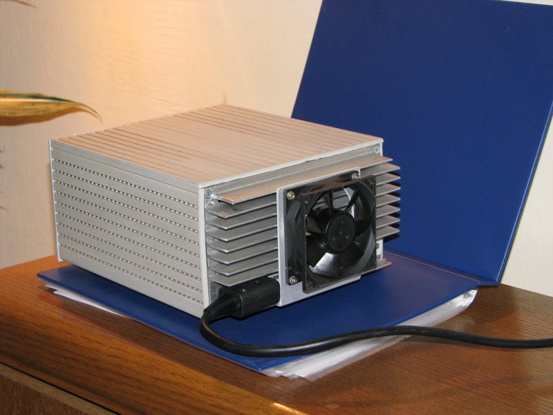

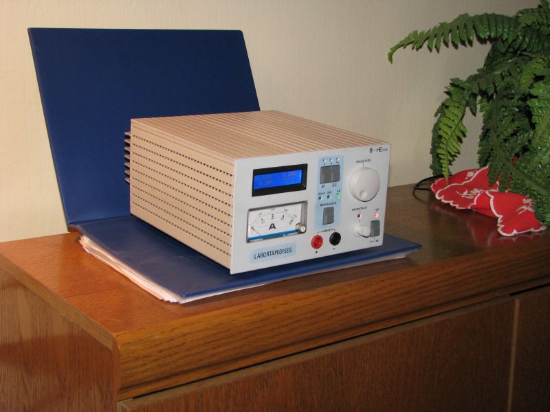

(#) rascal válasza nagy hoho hozzászólására (») Jan 1, 2010 /
„Bocs, de úgy néz ki megdöntötted a spagetti szerelés rekordját.”
Hát igyekszik az ember... A tied valóban letisztultabb! Mentségemre legyen mondva a darabszámon nem lehetne spórolni, csak a hosszon. Egyébként csak a "modulok" között van kilométeres csatlakozós kábel, azon belül viszont minden direktbe forrasztva. Pl az előlap egy modulnak számít. A potik mehettek volna vékonyabb vezetékkel, esetleg vezethetném a kábeleket sarkosabban, de erre még nem volt lelki erőm. Lassan haladt a munka, ezért már működésben akartam látni. Most egy kicsit örülök neki így, aztán majd folytatom.
(#) SALáta válasza nagy hoho hozzászólására (») Jan 1, 2010 /
Hát igen azért nekem vígan belefért a kábel a dobozba, nem kellett megtaposni . Számoljunk picit, van benne 4 relé relénként 11 kivezetés, ebből mind fel van használva kettő párhuzamosan... Összesen mindennel együtt: cirka 100 kábel van benne de lehet picit több.... De ez sokkal spagettisebb.... Az enyém még cirka 60 kilométer vonatutat is túlélt, sőt le is ejtettem egyszer...

(#) rascal válasza nagy hoho hozzászólására (») Jan 4, 2010 /
Itt vannak a további képek, és még a hibát is megtaláltam. Az volt a baj, hogy az egyik végfok tranzisztor kollektora valahogy fémesen érintkezett a hűtőbordával. Első ránézésre úgy tűnt, hogy az egyik szigetelő alátét sérült meg. (Lásd a képeket. Kiváncsi vagyok, hogy mi a véleményetek a sérülés okát illetően?) Ezt kicseréltem, de a rövidzár továbbra is fennállt. A másik csavarnál is kicseréltem, de a zárlat csak nem szünt meg. Végül csavarok nélkül is a tranzisztort kézzel a hűtőbordához nyomva (csillám persze ott volt köztük) sikerült produkálnom a hibát. Azzal a tranzisztorral volt gond, amelyik a bordán befele nézett (lásd képek), és ott a furatok belül, ahol nehezebb volt hozzáférni kicsit sorjásak maradtak. Lehet, hogy a sorja átszakította a csillámot. Mindenesetre most jól lereszeltem, és új csillámmal szereltem vissza a tranzisztort. Ez úgy tűnik megoldotta a problémát. Eredetileg attól féltem, hogy valamelyik trafón belül van valami gond, mert az egyik eléggé zúg, de szerencsére nem.
A vicc az, hogy az egész szerelésből ez volt a legkönnyebb. Miközben szedtem le a hűtőborda házát az egyik alátét eltünt. Mivel semilyen rázogatásra, kocogtatásra, forgatásra nem jött elő, úgy döntöttem, hogy szétszedem az egészet. Miután minden darabokban volt és akkor sem találtam sehol, megnyugodtam, hogy a tápban nem csinálhat késöbb galibát. Elkezdtem fényképezni, és mikor már befejeztem, akkor láttam meg, hogy az alátét ott maradt a helyén odatapadva a hűtőborda házához. (szintén kép) Ha már így sikerült akkor bütyköltem még rajta egy két apróságot, és ennek köszönhető hogy ennyi képet csináltam, mert különben csak az egyik panelt szedtem volna ki.
A vezetékeken előbb utóbb biztos fogok kurtítani, mert most kipárnázzák a doboz egész belsejét. Így esélyem sincs a még betervezett panelműszereket beszerelni.
Legyen ez elrettentő példa mindenkinek, aki nagyvonalúan vagdossa méretre a madzagokat!

(#) proli007 válasza rascal hozzászólására (») Jan 4, 2010 /
Hát ezt már olyan mint az állatorvosi ló. Oktatni kellene, hogy "ÍGY NE!". Annak viszont kitűnő!
Rengeteg munka van benne, ami dicséretes kitartásodra vall, de elkövetve minden amiből baj lehet..
üdv! proli007
(#) rascal válasza proli007 hozzászólására (») Jan 4, 2010 /
„de elkövetve minden amiből baj lehet..”
Milyen bajokra gondolsz konkrétan? (de tényleg)
Azzal, hogy a 20V AC-t és a róla működő DC-t ne kössem össze számoltam. Azzal is, hogy a rendelkezésre álló teljesítményt külön-külön mindegyikből kivehetem, de figyeljek arra, hogy együtt viszont ne. (Ha erről megfeledkeznék, akkor a trafó primer oldalára rakott olvadó biztosító majd figyelmeztet. ) Hátul meg ott van még kettő közvetlenül a csatlakozónál ami a 230V oldali zárlat esetén (ami remélem azért nem fordul elő) leold.
u.i.: más is megírhatja, hogy mi az ami esetleg súlyos hiba.
