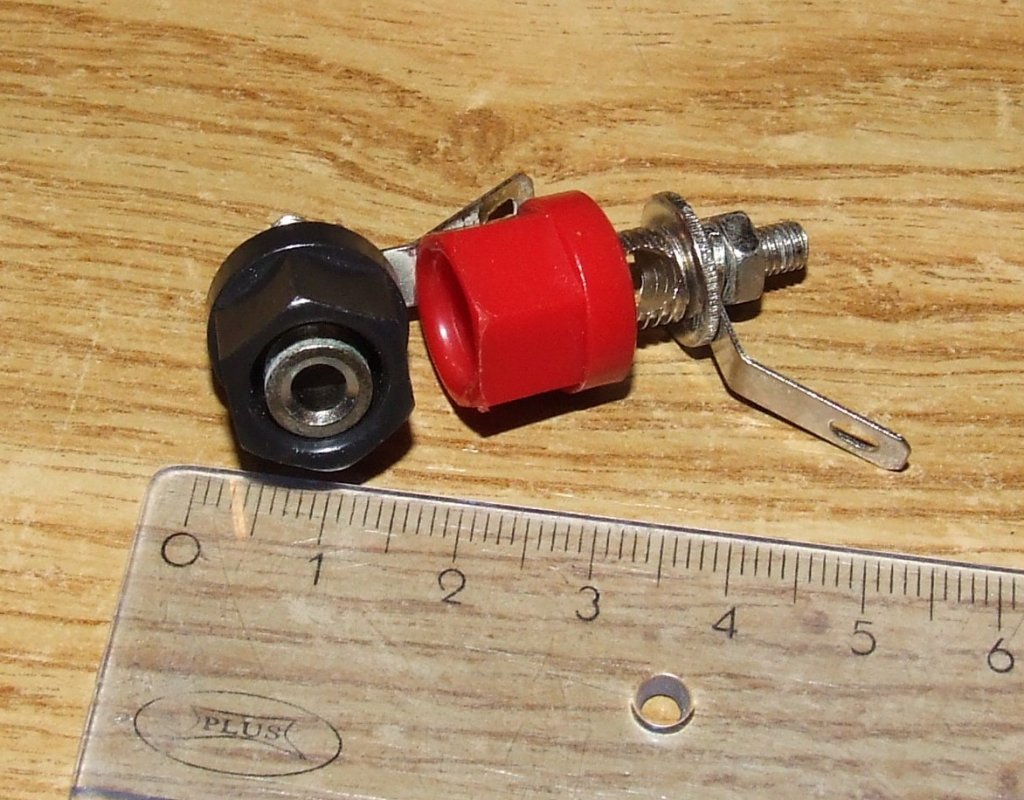

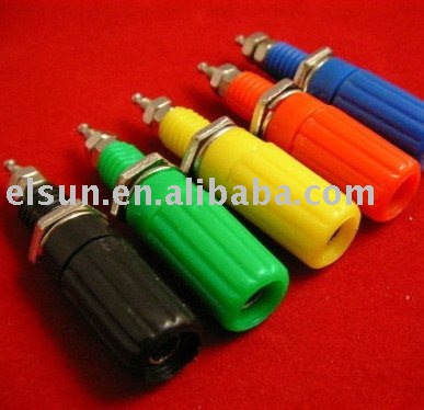

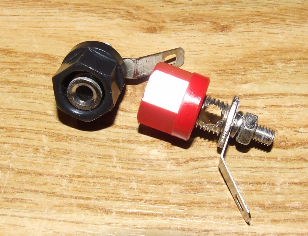

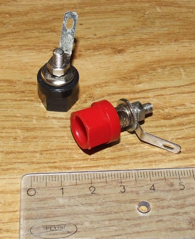

(#) Ballage válasza Norberto hozzászólására (») Máj 31, 2010 /
Erre gondoltam. Bár ez is sokkal jobban nézne ki, ha volna rendes színes banánhüvely.
(#) Norberto válasza Ballage hozzászólására (») Máj 31, 2010 /
Értem. Valóban jól nézne ki. Kár, hogy nemigen kapni jó minőségben, elérhető áron ilyen banánhüvelyeket.
Szerk: illetve, most találtam egy szépnevű gyártót: Zhejiang Bose Group Co., Ltd.
Meg olyat, ami tudja azt, ami ide kéne (pl. ezek csavarszorítósak, tehát pl. egy villás sarut vagy bármilyen madzagot alájuk lehet szoríttatni). A HEStore-ban van színes, de az nem csavarható. Azért jó lesz ez anélkül is.
Ejha! És hol lehet ezt a csodát kapni itthon?
Aztat nem tudom, kérem szépen. De ha rátalálsz, megoszthatod velünk!
Természetesen, első dolgom lesz. Esetleg nyitok egy banánhüvely-boltot, ahol majd óccóér lehet kapni ilyet.
(#) Ballage válasza (Felhasználó 13571) hozzászólására (») Máj 31, 2010 /
Köszönöm szépen! Igyekeztem kicsire építeni, bár azért aggódtam, hogy a trafó esetleg bele fog szórni az elektronikába, de szerencsére egyáltalán nem tudtam brummot mérni a kimeneten (azaz kisebb volt, mint amit a szkóppal látni lehet). Inkább zajos volt egy kicsit, pár mV zörej kijön belőle. Azt még nem nyomoztam le, hogy a referencia zajos, vagy úgy általában a szabályzás. Meg majd szeretném dinamikus terheléssel is megmérni, hogy mit tud.
(#) emmzolee válasza Norberto hozzászólására (») Máj 31, 2010 / 4
Láttam nemrég az Elektro Konthában Hirschmann banán hüvelyeket 1200Ft volt az ára asziszem. Úgy nézett ki mint egy profi műszer csatlakozója. Lehetett a csavaros feje alá közvetlen kábelt is tenni. a honlapokon sajna nem találom, de nagyon profi volt (sajna az ára is) De ha valaki tutira meg...
(#) Norberto válasza emmzolee hozzászólására (») Máj 31, 2010 /
Nem rossz, köszönjük az információt. Akkor mégis csak lehet kishazánkban kapni ilyen extra dolgokat is.
Mondjuk láttam már náluk néha párféle speciálisabb csatlakozót, pl. minőségibb XLR-eket is.
(#) proli007 válasza emmzolee hozzászólására (») Máj 31, 2010 /
Ez a áramkorlát kapcsolás, igazából nem alkalmas erre a célra. Át kellene alakítani. És még akkor is gond lenne, mert az árammérő "+" pontja lenne közös a beállított korlát "-" pontjával..
üdv! proli007
Ma voltam a Kácsa audioban. Éppen arra jártunk, és benéztünk. Ott aztán vannak speciális, minőségi csatlakozók. El tudtam volna költeni 2-300000 Ft-ot, ha lett volna
(#) emmzolee válasza proli007 hozzászólására (») Máj 31, 2010 /
Hát ez az. Akkor dobhatnám ki az egész eddigi munkámat. Akkor valószínű, hogy akkor nem lesz benne ilyen funkció. Hacsak nem találja ki itt valaki a megoldást. :yes:
(#) szücsien válasza emmzolee hozzászólására (») Máj 31, 2010 /
Esetleg nem ez volt?
(#) emmzolee válasza szücsien hozzászólására (») Máj 31, 2010 /
Nem. Ettől is tutibb volt, de mindegy is. El kell menni a Konthába, ha akar valaki venni. Mondom nagyon szép volt.
(#) Alkotó válasza emmzolee hozzászólására (») Máj 31, 2010 /
Ez is egy alternatíva lehet labortáp csatlakozónak. Nem vetekedhet a Hirschmannal, de ez bruttóban 100Ft körül van. Nagy méretű, nagyon stabil, kézzel is erősen meghúzható. Az oldalán a lyuk akkora, hogy oda is pontosan beillik egy banándugó, de persze vezeték is mehet bele.
Egyetlen gondja van (amit én nem tekintek hibának), nem lehet közvetlenül fémlapra szerelni. Nekünk kell gondoskodni az előlaptól való elszigeteltségről.
