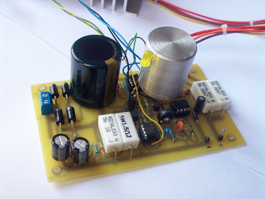

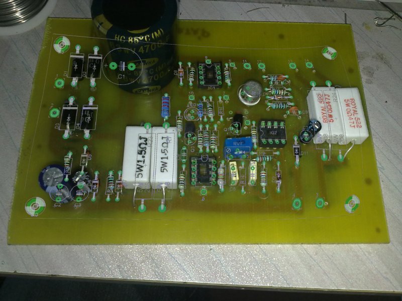

(#) Attila86 válasza storm hozzászólására (») Jún 21, 2010 /
Nem elég, ezért van ott mellette a másiknak is a helye.
Ha megnézed egy csomó alkatrész még hiányzik a panelról mert még nem ültettem, be őket.
Nagyjából ilyen lesz beültetve:
Bővebben: KÉP1
Bővebben: KÉP2
(#) Attila86 válasza radocziandras hozzászólására (») Jún 21, 2010 /
Persze, az enyém.

(#) radocziandras válasza Attila86 hozzászólására (») Jún 22, 2010 /
Csak tanácsként, először a kisebb alkatrészeket szokták beleépíteni,utána a nagyokat, hogy a kicsikkel ne legyen baj.De úgy csinálod, ahogy kényelmes, csak tanácsot adtam.

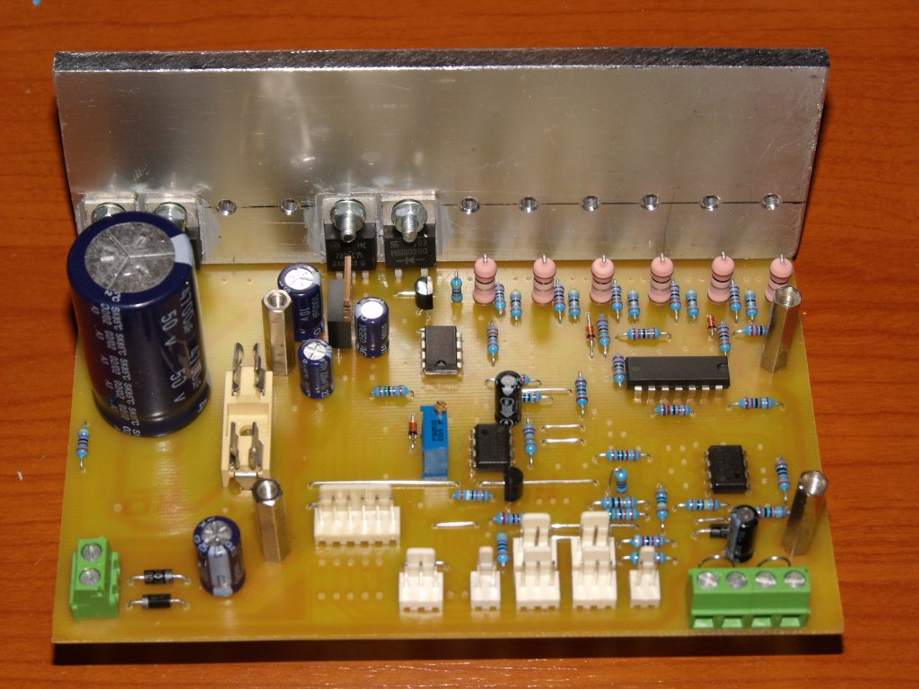

Értem
Meg kérhetnék valakit, hogy vessen egy pillantást az általam rajzolt nyákra, hogy jó-e vagy mit kéne javítani rajta?
nagyon megköszönném
szerk.:Tudom, hogy néhol túl vastag a vezetősáv és ott nem fog akkora áram folyni de nekem így te***ik
Nekem meg így : tetszik...köb..

(#) Lacika válasza storm hozzászólására (») Jún 22, 2010 /
Rákukkantottam úgy fél szemmel.......
A panelon annyi átkötés lesz?
BC141 helyett inkább én BD139-et raknék, azt legalább lehet hűteni.
Milyen terhelhetőségűre tervezted? Mert a másfél amperes diódahíd ugyebár......, ha pedig más lesz a greatz, akkor a C3 kicsi, vagyis jó, de ehhez a diódahídhoz, mármint a kivehető áram szempontjából......
(#) Attila86 válasza DuMatyi hozzászólására (») Jún 22, 2010 /
Köszönöm az információt de hidd el én eddig is tisztában voltam vele...
Radocziandras-nak pedig üzenem hogy azt is jól tudom hogy először az alacsonyabb alkatrészeket szokták beforrasztani.
Ha valaki megnézi az oldalamon az eddigi munkásságaimat talán rájön hogy ilyen általános dolgokkal azért már úgy-ahogy tisztában vagyok.
(#) storm válasza Lacika hozzászólására (») Jún 22, 2010 /
Sajnos csak annyi átkötéssel tudtam megoldani. A BD135 is hűthető de szerintem nem lesz rá szükség a diódahíd pedig min 5A-es lesz a puffer pedig 10000µF körül a kimeneti fesz 30V lesz az áram pedig 2 vagy 3A
Ezt csak úgy 'próbaképp' rajzoltam

(#) fongab válasza storm hozzászólására (») Jún 22, 2010 /
Én elhiszem, hogy neked így tetszik. De ha elkezded, akkor csinálj valami jobbat.
Először szerez be minden alkatrészt. Ha megvan, könnyebb eldönteni, hogy rakod be.
Nem próbálkoztam, de első ránézésre, átkötés nélkül. Ha rosszabb napom van, akkor is 2 esetleg3 átkötés. De a 7 tel te lettél az első. A R8 nem fog elférni. Az R1 R2 hasonló képen, kevés lesz a hely.
És az előbb említet alkatrészek, melegedni fognak. Az R2 vel, fűtöd a C3 at, ami egyébként se fog, ott elférni.
2N3055. Te 3A akarsz a tápból, kiszedni. 2N3055 ha jól emlékszem 117W os Ha rövidzárba lesz a készüléked, akkor nagyon kell figyelni a bejövő feszültséget. ( ez 39V-os lehet )
Ha SMD alkatrészt használsz, akkor, minek ekkora nyák lemez?
Szóval, én átgondolnám még egyszer, ezt a nyákkészítést.
üdv.

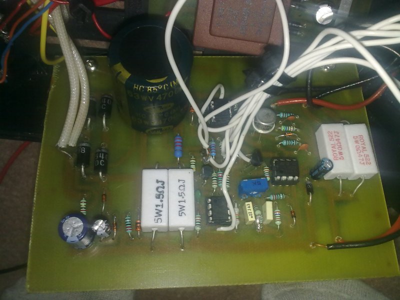

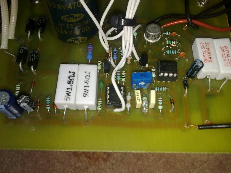

(#) gabrinator válasza gabrinator hozzászólására (») Jún 25, 2010 /
Hali
Csak azért írok , hogy valaki nézze már át alaposan ezt a kapcsolást , mert már jó ideje próbálom kideríteni , hogy mibaja lehet , de eddig semmire nemjutottam , már 2x kicseréltem az összes tranzisztort és IC t , de semmi változás. A nyákot is átnéztem már jópárszor , de én nemvettem észre rajta hibát . Az alkatrész az mind ugyanaz mint a dokumentációban az oldalon , kivéve hogy a két 1,2Ohmos ellenálás helyett 1,5Ohm osat raktam ... de ez gondolom nem befolyasol sokmindent .A tünetek: Nincs meg a maximális teljesítmény ,Q2 tranzisztor irtozatpsan melegszik , pedig már van rajta hutoborda is . A két végtranyó még csak langyosodni se kezd :S . maximum kimeneti feszultség 33V kimeneti áram 0,6A .Lehet hogy a végtranyóknál nem kóser valami ? ISC márkájúak , de mivel a kimeneten van fesz gondolom nem ezek a hibásak . Aki rájönne a hibára annak nagyon megköszönném
Pár kép:
Ui.: Az egyik képen még nincsen berakva par holmi, ami mostmár a helyén van , de igy jobban átláthatóbb a dolog kábelek nélkül .
(#) gydanee válasza gabrinator hozzászólására (») Jún 25, 2010 /
Csatlakozok az előttem szólóhoz. Nekem is ez a táp van megépítve. Mindent többször is ellenőriztem, de semmi jele alkatrész, vagy NYÁK hibának. A tünetek teljesen megegyeznek.
- A Q2-es tranzisztor nagyon melegszik.
- A teljesítménye kevés.
- Az áteresztó tranzisztorok még csak nem is langyosak, bármit csinálok neki.
A képen látható nagy henger alakú tömb tökéletesen illeszkedik a tranzisztorra, terhelés nélkül a tokozáson 30 fok körüli a hőmérséklet, terhelés alatt fél óra alatt teljesen átveszi a Q2-es tranzisztor hőmérsékletét, ami ekkor már a megengedett határ felett van.
(#) Pioneer válasza gabrinator hozzászólására (») Jún 25, 2010 /
Nem tudom mit csinálhattál, de a Q2 -nek abszolút nem szabadna még langyosodnia sem. A helyedben a két végtranyót nézném át.
