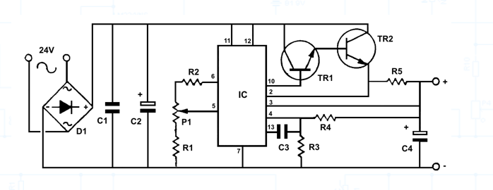

Az a baj, hogy nem lehet levinni 0V-ig és arámkorlát sincs benne, ezért gondoltam, hogy megépítem a csatolt kapcsolást Viszont próbanyákra nem nagyon lehet összerakni NYÁK-ot meg nem tudok csinálni, szóval valószinű hogy mégis marad az alap kapcsolás
(#) Hetope válasza storm hozzászólására (») Jún 20, 2010 /
Áram korlátja van a kapcsolásodnak( IC 2,3 láb) és azthiszem azért van az egynirányítás negativja lejebb víne hogy lehessen nullára levinni a kimenő feszt.
(#) storm válasza Hetope hozzászólására (») Jún 20, 2010 /
SZóval akkor leírnád, hogy mit lehetne átalakítani hogy 0V-ig lehessen levinni és naggyából állítható lehessen az áramkárlát?
köszi
(#) Doncso válasza storm hozzászólására (») Jún 20, 2010 /
Szia, nem kell ezen átalakítani semmit sem, ez így ahogy van levihető 0-v ra, és az kimenő áramot is lehet szabályozni, erre való az 1K pot, a 10K pedig a kimenő fesz. Viszont arra figyelj, hogy ha áramkört készítesz, akkor nem elég összekötni a megfelelő lábakat , az egy dolg, de a nagy dzsungel közepette simán kialakulhat gerjedés bagy bármi más, ami gyönyörű zavart okozhat a labitáp kimenetén, inkább szorítkozz bevállt megoldáshoz, vagy gyártass egy nyákot hozzá, ma már elég megfizethető.

Az alapkapcsolást hogy káne módisítani, hogy 0V-ig le lehessen vinni a feszültséget?

(#) storm hozzászólása Jún 20, 2010 /
Lehet, hogy félreérthető voltam, én ezt értem alapkapcsolás alatt:
(#) storm válasza (Felhasználó 13571) hozzászólására (») Jún 20, 2010 /
A csatolt kapcsoláson nincs segédtáp, eztért kérdeztem, hogy mit kéne átalakítani

(#) storm válasza Doncso hozzászólására (») Jún 20, 2010 /
Lényegében nekem az áramkorlát nem fontos. Az lenne a lényeg, hogy 0V-tól lehessen szabályozni a kimenő feszt.
Szerintetek mi lenne a megoldás?
Figyelj oda hogy a trimpoti milyen pozícióban van! Szerintem csavardle a fesz potit nullára és akkor csavargasd a trimmert es ha akkor sem lehet beállítani akkor tényleg hibát kell keresni.Különben van egy kis hátránya ennek a kapcsolásnak mivel a feszültséget nem a kimenő csatlakozón figyeli igy csal egy kicsit !
