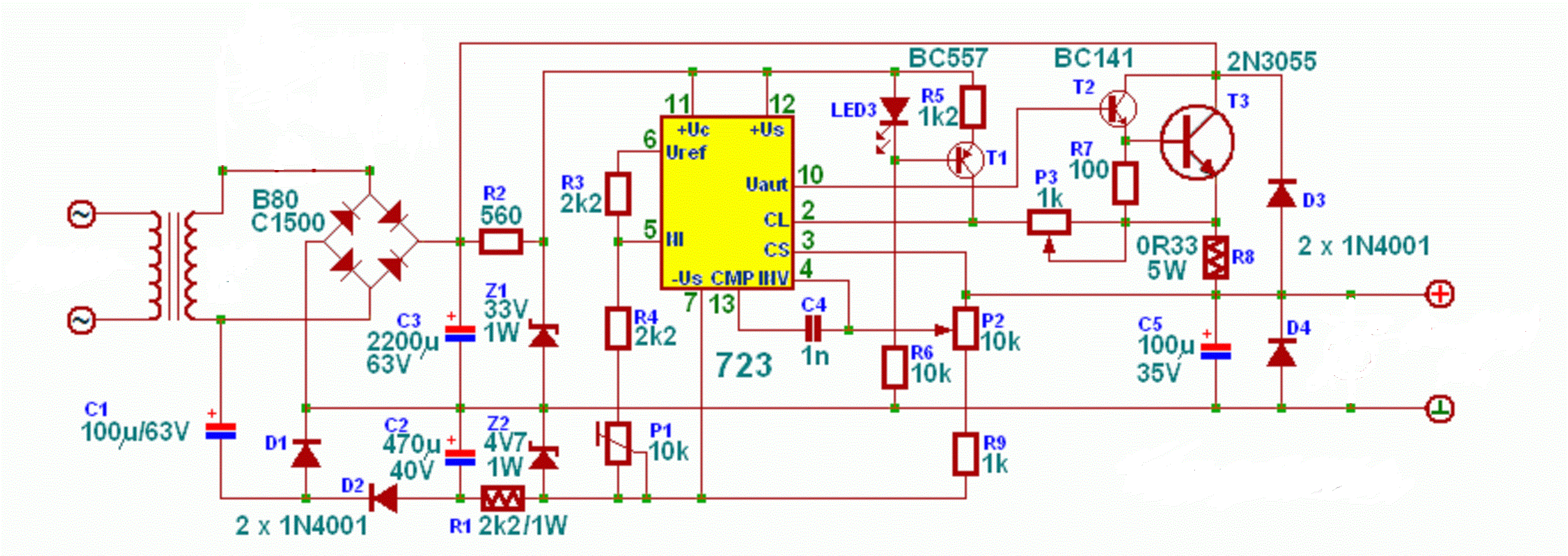

Én szeretnék épiteni egy labortápot ami 0-60V ig képes szabályozni feszültséget és olyan 3A-ig. De ha nemtudtok kapcsolást, akkor abban is segithetnétek hogy az Attila86 Labortápegységén http://pa-elektronika.hu/index.php?option=com_content&view=article&id=13:labortapegyseg&catid=4:kesz-projektek&Itemid=2 mit alakitsak át hogy nagyobb legyen a kimeneti feszültség? Mert arra már rájöttem Attila Labortápján hogy a kimenti áramot hogyan növeljem meg, de a feszültségre még nem jöttem rá. A segitséget előre is köszönöm! Üdv.: demcar
Tudod, a negatív kritika is lehet építő jellegű, szóval szerintem ez borzalmas. Nézegesd meg pl alkotó nyák terveit, és próbálj meg olyan vonalvezetést produkálni, lásd át kicsit jobban az alkatrészek elhelyezését és próbáld minimalizálni az átkötéseket, az alkatrészeket ne szórd szana széjjel, törekedj a minél rövidebb vezetősávokra, mert így olyan gyönyörű zavarokat összeszedhet a tápod, hogy öröm lesz nézni a szkópon, vastag vezetősáv a nagy áramokhoz kell, a többihez elég a vékony. Én ugyan nem fogom átnézni, mivel neked is ugyanannyi a kapcsolási rajz alapján végigkövetni az alkatrészeket mi hova megy, (megjegyzem ez nem 2 perces meló) , de ha a véleményemre voltál kíváncsi azt elmondtam.
Sehogy! Az a labortáp ennyire van tervezve, annak ez a maximum! 60V 3A esetén gondolj bele, 180W-ot kellene eldisszipálnia annak az egy szem szerencsétlen tranzisztornak. Ha nagyobb teljesítményű labortápot szeretnél akkor várd meg a "Labortápegység II."-t (Bővebben: Link) ez 30V 1A-től 50V 10A-ig tud majd működni és ennél amit belinkeltél minden szempontból jobb lesz. Már készül:

![]() Meg kérhetnék valakit, hogy vessen egy pillantást az általam rajzolt nyákra, hogy jó-e vagy mit kéne javítani rajta? nagyon megköszönném ![]() szerk.:Tudom, hogy néhol túl vastag a vezetősáv és ott nem fog akkora áram folyni de nekem így te***ik ![]() Nekem meg így : tetszik...köb..

A panelon annyi átkötés lesz? BC141 helyett inkább én BD139-et raknék, azt legalább lehet hűteni. Milyen terhelhetőségűre tervezted? Mert a másfél amperes diódahíd ugyebár......, ha pedig más lesz a greatz, akkor a C3 kicsi, vagyis jó, de ehhez a diódahídhoz, mármint a kivehető áram szempontjából......

Sajnos csak annyi átkötéssel tudtam megoldani. A BD135 is hűthető de szerintem nem lesz rá szükség a diódahíd pedig min 5A-es lesz a puffer pedig 10000µF körül a kimeneti fesz 30V lesz az áram pedig 2 vagy 3A
Ezt csak úgy 'próbaképp' rajzoltam
Ha csak úgy próba képpen rajzoltad, akkor miért gyakoroltatod itt az embereket az ellenőrzésével?

Én elhiszem, hogy neked így tetszik. De ha elkezded, akkor csinálj valami jobbat. Először szerez be minden alkatrészt. Ha megvan, könnyebb eldönteni, hogy rakod be. Nem próbálkoztam, de első ránézésre, átkötés nélkül. Ha rosszabb napom van, akkor is 2 esetleg3 átkötés. De a 7 tel te lettél az első. A R8 nem fog elférni. Az R1 R2 hasonló képen, kevés lesz a hely. És az előbb említet alkatrészek, melegedni fognak. Az R2 vel, fűtöd a C3 at, ami egyébként se fog, ott elférni. 2N3055. Te 3A akarsz a tápból, kiszedni. 2N3055 ha jól emlékszem 117W os Ha rövidzárba lesz a készüléked, akkor nagyon kell figyelni a bejövő feszültséget. ( ez 39V-os lehet ) Ha SMD alkatrészt használsz, akkor, minek ekkora nyák lemez? Szóval, én átgondolnám még egyszer, ezt a nyákkészítést. üdv.

A probléma, hogy azért alkalmaznak 5 db 2n3055-öt 180 watt eldisszipálására, mert a védelem 100 us-1 ms aktivitási ideje alatt is megfuthat a kristály, ha 1-2 félvezetőre bízzák a szeleptranzisztor funkcióját. Adott egy megbizhatatlan, önmegfutásra hajlamos eszköz: másodfajú letörés. - bipoláris tranzisztor. Adott egy puffer feltöltve maximum feszültségre - 1/2U2C energiával, egy nagy rövidzárási árammal bíró trafó, és ez a kettő együtt rásül teljes árammal az egyszem kristályra, ha rosszul tervezik a készüléket. Az meg szépen megfő párszáz mikroszekundum alatt. Nincs az a borda, ami megvédené. Nem mindegy, hogy 1, vagy 5 felé oszlik el ugyanaz a pillanatnyi zárlati áram. A számomra etalonnak tekintett - ámbár számos helyen még finomítható Voltcraft koppintás EMG labortáp a 18135 típus - max 50 watt eldisszipálására 2 db átresztő tranzisztport alkalmaz. Nem véletlenül.
