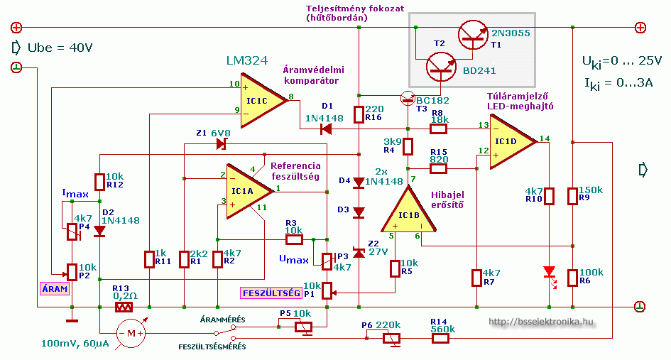

Miért mászna el a fesz? A hibaerősítő a kimeneten lévő osztóról kapja az egyik értéket, a másikat pedig a 10V-os refről.
Nézd meg, hogy az Alkotó féle tápon is a sönt után vannak a leágazások (LED, ref fesz osztója(poti)),....
(#) dB_Thunder válasza Alex2 hozzászólására (») Júl 13, 2010 /
Azért mert a referencia földje, és a kimeneti feszosztó földje nem egy ! Ugyanis közte van a sönt..
De próbáld ki a deszkán, és számolj be a fejleményekről!
„Nézd meg, hogy az Alkotó féle tápon is a sönt után vannak a leágazások (LED, ref fesz osztója(poti)),....”
Igazad van ! Valamiért ez nem tűnt fel nekem !
Megvallom én nem építettem meg a Pio féle tápot. Az én verziómban a pozitív tápágban (az áteresztő tranyók után) van a sönt.
Azt viszont kifejezetten érdekesnek tartom hogy senki nem figyelt fel még fel arra, hogy terheletlenül is mérhető áramok folynak a söntön !
(nekem külön kihívás volt, hogy 0,5mA alatt legyen a kimenet üresjárati terhelése, hogy ne zavarja a műszert)
Most dolgozok a Pioneer féle rajzon...
(#) Alex2 válasza dB_Thunder hozzászólására (») Júl 13, 2010 /
No ugye!
Egyébként a fesz. elmászással igazad van, de annyi a megoldás, hogy a ref. földjét is a sönt után kell rakni. Igaz, így átmegy a söntön is, de ez csak 1 mA (10V/10k Ohm), amit lehet korrigálni.

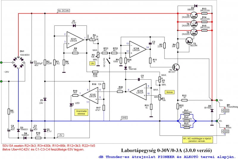

4 szem többet lát, ennyi !
Jó úton jársz, de a helyzet kicsit bonyolultabb, mert annál azért több dolgot kell hagynunk a sönt előtt. Lsd melléklet
Majd ellenőrizd ezt is deszkán!
Mivel neked elégé alacsony a tápfesz, lehetne a pozitív ágban is a sönt, és mentes volna a cucc minden nyavalyától.
Ha jól látom, akkor ez annyiban különbözik a 2.7.1-es verziótól, hogy a LED és vezérlése, az IC tápja a sönt elé került. A fesz. vezérlő is átkerült a másik oldalra, de ez lehet, hogy ugyanazt a problémát adja, amit korábban Te is írtál, azaz a terheléstől függően változni fog a fesz., mert az R22 földjének feszültsége csökken a terhelés hatására. Elhagytad a 10K-t és az egyik diódát a kimenetről. Ez akkor gond, ha terhelés nélkül kapcsolod ki a tápot, mert a puffer kondi miatt sokáig megmarad a fesz. mert nincs ami kisüsse.
Ez inkább csak 2.7.2-es verzió, de lehet, hogy hibás a fentiek miatt.
A pozitív ágba a sönt problémásabb, mert az LM324 csak a negatív irányban tudja elérni a tápfeszt, pozitív irányban csak 1,5V-tal kevesebbet enged meg.
Bár az általam próbált táp elődje pozitív ágbeli sönttel van megoldva.
(#) Alex2 válasza Alex2 hozzászólására (») Júl 13, 2010 /
Ráadásul a D komparátor mindkét bemenete 34V felett van, holott 32V a max. az IC-nél. Ezt nem értem.
Hogy az R22 hova van kötve az mindegy mert a hibajel erősítő kompenzál. (nem ez adja a fő visszacsatolást)
A diódák csak védenek, az R10-et meg bőven helyettesíti a R12-R22 , tehát tök felesleges.
Az a 1.5 volt simán esik az áteresztő tranyókon, tehát ez sem gond. Emellett én más trükköt is alkalmaztam a saját deszkamodellembe, melynek köszönhetően akár 45 volt is lehet söntön, persze az LM csak 29 voltot kapott (és volt 5 volt negatív segédtáp is)
Amit te mutattál abból indult az egész fejlesztés.
„Ráadásul a D komparátor mindkét bemenete 34V felett van, holott 32V a max. az IC-nél. Ezt nem értem.”
Úgy kell beállítani hogy max 24 volt lehessen a kimeneten (nem véletlenül van az odaírva) és nem léped át a határadatokat...
Értem.
Ettől függetlenül maradok az eredeti tervemnél (sönt a negatív ágban és negatív táp nélkül), de kiegészítem a megbeszéltekkel: a túláramjelző részt a sönt elé teszem, a többi (referencia és fesz osztó) marad a sönt után. Berakom az 1-1 diódát a bemenetre és a végtranyóra. A két 1nF-os kondi az OPA visszacsatoló ágában gerjedés ellen van? Mert akkor még az is kell.
A söntön folyó fölösleget, ha zavaró (szerintem 1-2 mA lesz csak), akkor majd kompenzálom. Az Alkotó félében a kimeneten lévő 2x1K viszont sok áramot küldene a söntre.

(#) Pioneer válasza Alex2 hozzászólására (») Júl 14, 2010 /
Amit meg akarsz építeni kapcsolás, annak egyetlen hibája van csak: nincs áramgenerátoros üzemmódja.
Ezt a kapcsolást javítottam ki a 2.7.1 -es verzióban.
Ha jobban megfigyelitek, az én kapcsolásomban nem csak az az R22 van a sönt után kötve, hanem minden egyéb más is ami a GND-n van.
Üdv: Pioneer
