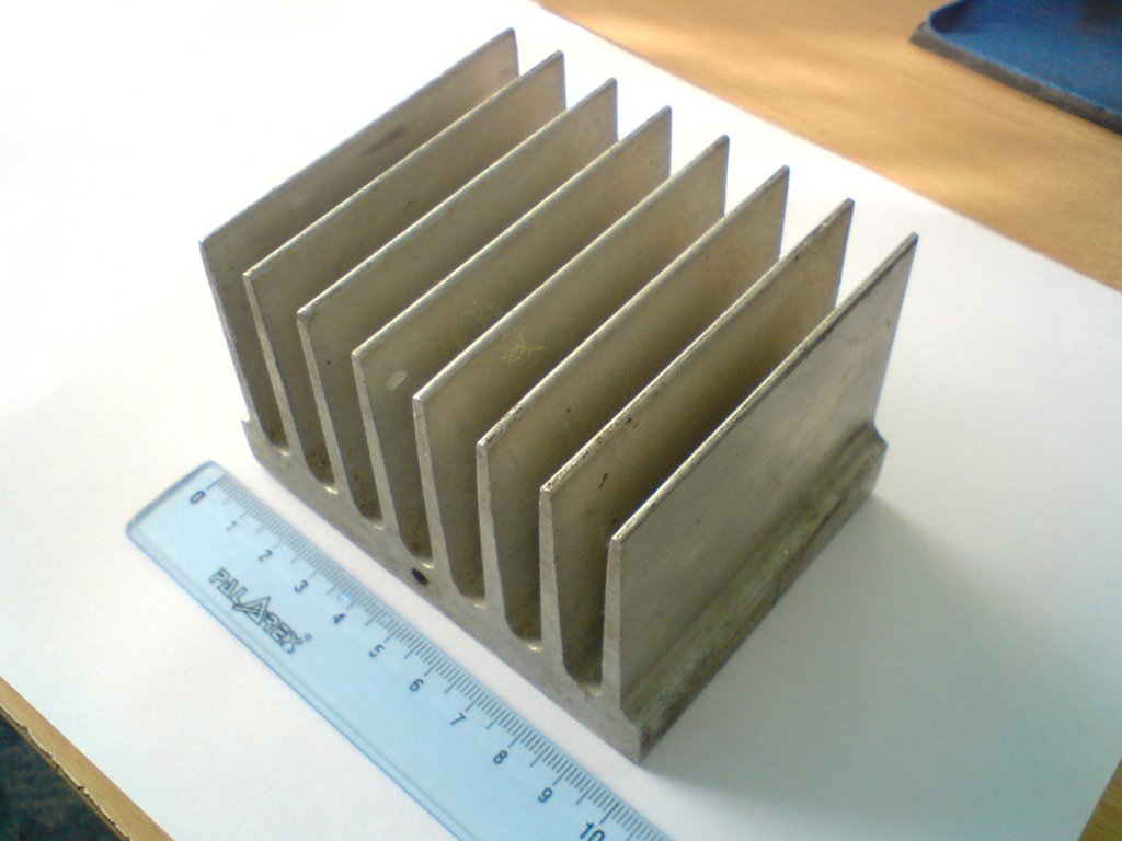

Rendben. Hűtésnek megfelel-e a képen látható borda amit egy 8 centis ventilátor erősen fújna?
(#) edison14 válasza jocokacska hozzászólására (») Jan 16, 2011 /
Először is nézd át, hogy jól e vannak beültetve az alkatrészek utána ellenőrizd, hogy valahol nincsen e zárlat. Ha a nyákon van szétfolyt forrasztógyanta akkor az egész nyákot mosd át tiszta szeszben és egy fogkefével dörzsöld le róla a maradványokat. Nézd meg hogy az LM317-esek nincsenek e fordítva beültetve. Ellenőrizd az összeköttetéseket nincs e valahol szakadás esetleg ha a nyákot te tervezted hozzá nincsen e valahol elkötés. Elsőre ennyi ha készen vagy akkor mehetünk tovább a hibakeresésben.
(#) qvasz2 válasza Leadtek hozzászólására (») Jan 16, 2011 /
Szerintem kevéske, akárhogy fújod. Legalább olyan széles kéne, mint az L idom, ami a NYÁKon lesz, de inkább nagyobb!
(#) Leadtek válasza qvasz2 hozzászólására (») Jan 16, 2011 /
Akkor holnap szétnézek pár boltban. Az L idomot miből érdemes megcsinálni? Én 2-3 mm vastag alumíniumra gondoltam.
Az L-idomot L-idomból érdemes, és inkább 4-es legyen
Köszönöm hogy megkerested! L idomot lehet készen is venni valahol? Az lenne a legjobb mert mire szerzek ilyen vastag alut, kivágom és meghajlítom addig bele is rokkanok.
Metalloglobus; van vidéken is és Pesten is. Én a hűtőbordát is tőlük vettem a Mór u-ban
