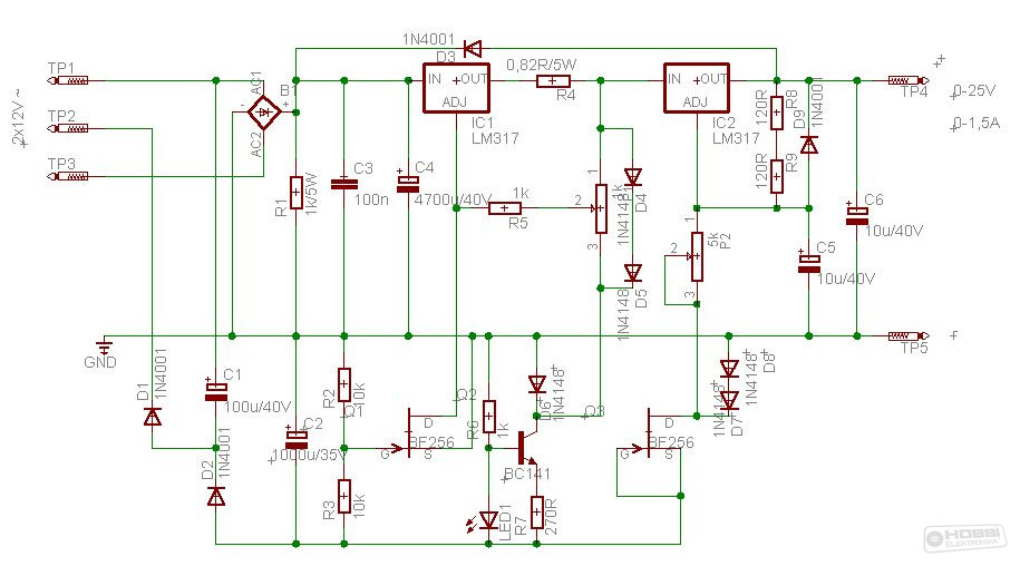

Üdv Mindenkinek! Megépítettem az oldalon található Labortápegységet.
Annyi volt vele a baj hogy a led folyamatosan világított, és csak 0,25 Voltig tudtam állítgatni. Majd amikor fogyasztót kapcsoltam rá és feltekertem az amperkorlátot csak 1,5 Amperig ment fel, bármekkora feszültséget is állítottam be. Majd egy kis idő után elfüstölt a Q3-as tranzisztor.
Mindent úgy csináltam ahogy a kapcsolásban van, kivéve a két 1,2ohmos ellenállás helyére egy 1ohmosat és egy 1,5ohmosat raktam, mivel ezek eredője ugyanakkora. Itt hibáztam vagy valami más lehet a probléma? Előre is köszönöm a választ.

(#) R4v3n válasza R4v3n hozzászólására (») Jan 10, 2011 /
Bocsi elírtam az előző bejegyzésemet. 0-tól 25Voltig nem pedig 0,25Vig tudtam állítgatni. Elnézést, és előre is köszi.

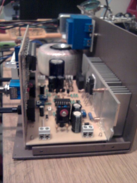

(#) blaci hozzászólása Jan 11, 2011 /
Azt szeretném kérdezni, hogy a védőföldelést rákössem a fémházra, vagy ne. Illetve ha rákötöm, akkor a mellékelt képen látható hűtőborda és a ház közé kell valami szigetelés? A borda nincs fémes kapcsolatban az áramkörrel, a két tranzisztort csillám lemez és hővezető paszta közbeiktatásával csavaroztam oda.
Kösz előre is.

(#) Doncso válasza blaci hozzászólására (») Jan 11, 2011 /
Persze, mindenképp földeld le, érintés védelmi szempontból le kell, persze csak, ha ténylegesen nincs kapcsolatba az áramkörrel egyáltalán.
(#) R4v3n hozzászólása Jan 12, 2011 /
Üdv Mindenkinek!
Megépítettem az oldalon található Labortápot. Az Vele a gond hogy összecseréltem a Q2-es BC141 tranzisztor bázis és kollektor lábát. Működéskor elfüstölt a Q3as BC557 tranzisztor.
Most hogy rájöttem a hibára és kicseréltem az elégett tranzisztort és megfelelően helyeztem be a BC141-es tranzisztort a tápegység leadja a maximum feszültséget,azaz a pontos 30Voltot, de nem állítható a feszültség a potméterekkel. Fogyasztót is raktam rá, hogy megmérjem vajon az Amper állítható-e de a bekapcsolás után körülbelül negyed másodperccel kettétört a BC557-es.
A célom tehát helyrehozni a hibáimat anélkül hogy újra kelljen csinálnom az egészet. Ha kicserélem a két tranzisztort működhet az áramkör? Ha ezenkívül még egy két alkatrész károsodott meglehet állapítani hogy melyikek azok? Külsőre nem látok semmilyen hibát.
Előre is Köszönöm a Segítséget!
