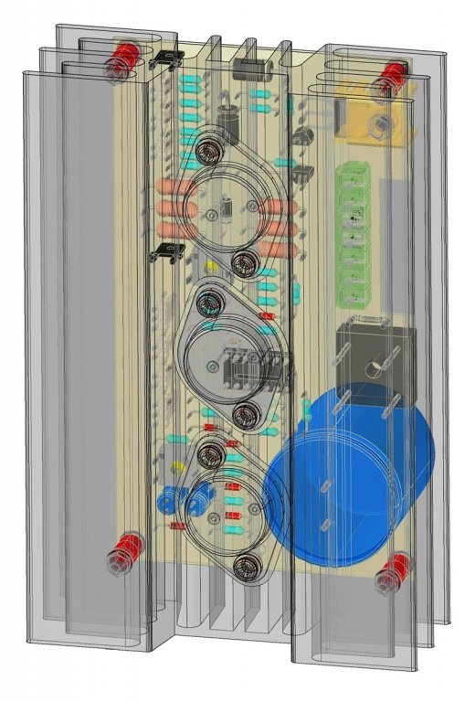

A látvány kedvéért csináltam térbeli képeket is a tervekhez. Így jobban látszik, miként is képzeltem el a kétféle felépítést.
Természetesen a bordaprofilok bármilyenek lehetnek, Én is találomra választottam belőlük.
(#) scooby_ válasza Alkotó hozzászólására (») Jún 8, 2012 /
Szerintem a diódahidat is tedd bordára,mert az is nagyon melegszik.
(#) Alkotó válasza scooby_ hozzászólására (») Jún 8, 2012 /
Végeztem ilyen kísérleteket még korábban, erősítőépítés kapcsán. Nem vagy csak alig melegszik a greatz.
Azt tételezem fel, 1 perc alatt 100-szor vált irányt a polaritás a diódahídon, és minden váltáskor 2-2 db diódán esik 0,7V feszültség. Tehát más-más diódákon ugyan, de szinte folyamatosan esik 2x0,7V a hídon. Ha e mellé mondjuk párosítasz 5A áramot, akkor 2x0,7x5=7W teljesítmény alakul hővé. A javasolt diódahídnak nincs fém tokozása, de iszonyúan vastag lábai vannak, ami a hő egy részét képes elvezetni. És hogy ezután mekkora meleg fog maradni, azt nem tudom, de még egyik tápomnál sem volt gond soha a diódahíd melegedésével.
Ha ennek ellenére valóban melegszik, akkor az "a" verziónál a profilra lehet csavarozni, és a lábait úgy bekötni, vagy külön tenni rá egy kisebb hűtőfelületet. A "b" verziónál az utóbbi járható.
(#) emmzolee válasza Alkotó hozzászólására (») Jún 8, 2012 /
Nagy áramnál mindig följebb megy a nyitó fesz. 1-1.2V-ra. Nézz meg néhány adatlapot. Külön meg szokták adni 100mA-nél és nagy áramnál is. 3 vagy 5A nál.
Akkor mindjárt nem 7W, hanem 11-14W Ott azért van hő fejlődés. Én a 2.7.1 tápomba tettem kis bordát, mert az a biztos.
(#) Alkotó válasza emmzolee hozzászólására (») Jún 8, 2012 /
Szépen megcsináltad, gratulálok.
- Én is javasoltam a bordát, ha kell.
- Nem mondtam, hogy nem melegszik, csak feltételeztem egy alacsony mértéket.
- A nyitófeszültségben biztosan igazad van, nem néztem meg semmilyen irodalmat, csak leírtam amit gondoltam erről.
