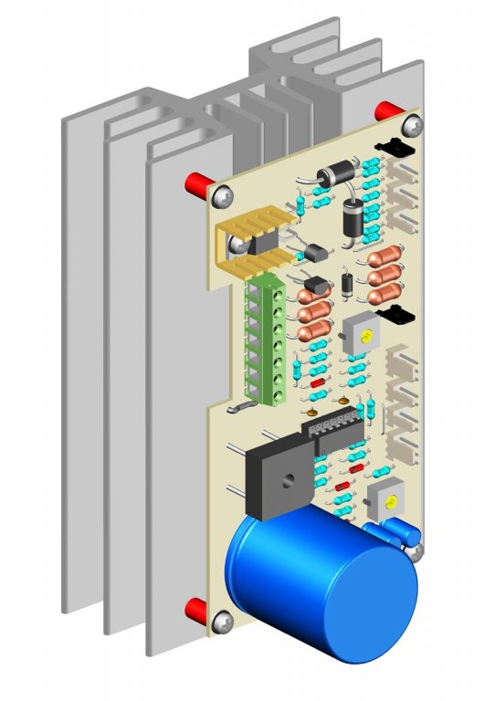

A látvány kedvéért csináltam térbeli képeket is a tervekhez. Így jobban látszik, miként is képzeltem el a kétféle felépítést.
Természetesen a bordaprofilok bármilyenek lehetnek, Én is találomra választottam belőlük.
Szerintem a diódahidat is tedd bordára,mert az is nagyon melegszik.
Végeztem ilyen kísérleteket még korábban, erősítőépítés kapcsán. Nem vagy csak alig melegszik a greatz.
Azt tételezem fel, 1 perc alatt 100-szor vált irányt a polaritás a diódahídon, és minden váltáskor 2-2 db diódán esik 0,7V feszültség. Tehát más-más diódákon ugyan, de szinte folyamatosan esik 2x0,7V a hídon. Ha e mellé mondjuk párosítasz 5A áramot, akkor 2x0,7x5=7W teljesítmény alakul hővé. A javasolt diódahídnak nincs fém tokozása, de iszonyúan vastag lábai vannak, ami a hő egy részét képes elvezetni. És hogy ezután mekkora meleg fog maradni, azt nem tudom, de még egyik tápomnál sem volt gond soha a diódahíd melegedésével. Ha ennek ellenére valóban melegszik, akkor az "a" verziónál a profilra lehet csavarozni, és a lábait úgy bekötni, vagy külön tenni rá egy kisebb hűtőfelületet. A "b" verziónál az utóbbi járható.
Nagy áramnál mindig följebb megy a nyitó fesz. 1-1.2V-ra. Nézz meg néhány adatlapot. Külön meg szokták adni 100mA-nél és nagy áramnál is. 3 vagy 5A nál.
Akkor mindjárt nem 7W, hanem 11-14W Ott azért van hő fejlődés. Én a 2.7.1 tápomba tettem kis bordát, mert az a biztos.
Szépen megcsináltad, gratulálok.
- Én is javasoltam a bordát, ha kell. - Nem mondtam, hogy nem melegszik, csak feltételeztem egy alacsony mértéket. - A nyitófeszültségben biztosan igazad van, nem néztem meg semmilyen irodalmat, csak leírtam amit gondoltam erről.

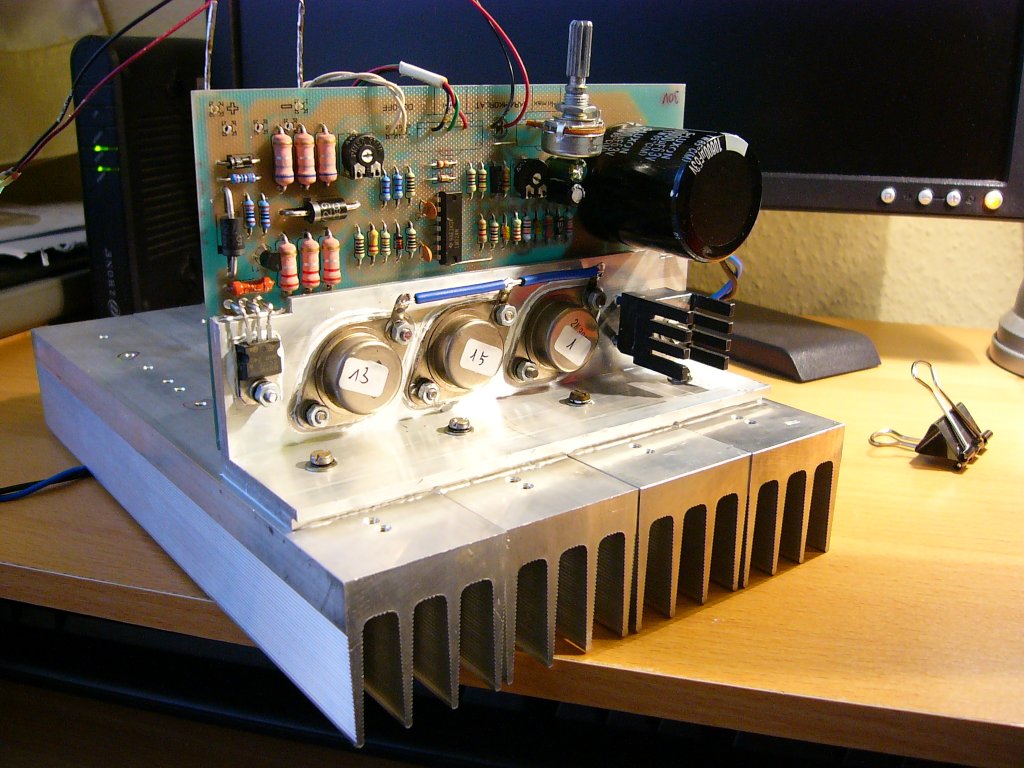

Ilyen lett a végeredmény. Táp nyáklap készítés képek Trafó elkészítés képek LCD panelműszer nyák készítés képek ICL7107 led kijelzős műszer nyák készítés képek A tripla tápom belseje és előlapja képek Nem magam villogtatásból tettem be a kép linkeket. Gondoltam hátha más is ötletet vagy kedvet kap tlőle. A gondom vele annyi, hogy túl nagy a hűtőborda, és ezért nagy a hő tehetelensége. Egyszer ki tudtam nyírni, mert a 3055 csipje hamarabb túl melegedett, mint a borda, és az azon lévő hőszenzor.. Azon gondolkozok, hogy a tranyó tetejére kellene tenni a hőszenzort, de akkor át kell variálni a ventilátor vezérlőt, mert csak 1 szenzorra találtam ki annó.

Nem nagyon értem a kérdést. Az Alkotó-féle labortápot építeném meg, az 50V/2A-es verziót. Ő a BD244-es tranzisztort elszigetelve feldobta az 1n3055-ös tranyók mellé, nekem viszont külön hűtés szükséges, mert nekem a nyákon máshol van, mert az saját tervezésű. A hűtőborda, amit linkeltem, az szolgálná a hűtését. Ebből fakadóan kérdezem, hogy a 14 K/W termikus tényezőjű hűtőborda elegendő lesz-e a BD244-esnek. Azt nem tudom, hogy valójában ott milyen nagy áram halad át, de szerintem okkal került oda 6A-es tranyó.
Kicsit végiggondolva: a BD244 Vce-je max. annyi lesz, mint a 2N3055-ök Vce-je. Az árama pedig annyi, mint amennyi a 2N3055-ök összáramához kell (kimenő áram / hFE). Ebből az jön ki, hogy max. Vce-nél kb. a 2N3055-ök által disszipált összteljesítmény / hFE válik hővé a BD244-en. Vce=4V/Ic=0.7A-re írnak kb. hFE=60-150-et a 2N3055-öknél (nagyobb Vce-nél nyilván jobb lesz a hFE), 50V*2A=100W esetén így max. 1-2W jut a BD244-re. Szerintem.
Nem a 6 A a lényeg, hanem a W. Áram csak a 2N3055 meghajtásához kell; kb. a 2 A tizedével számolhatsz nagyságrendileg. Viszont a feszültség elég komoly (50 V-os kimenő fesznél, zárlat esetén, akár 60 V) is lehet. A kettő szorzatát kell elviselnie. Nagyságrendileg 10 W körüli érték lehet, ami azért nem pici.
A 2N3055 bétája kb. 5 . . . 20 között mozog katalógus szerint! A 150 szinte kizárt.
Akkor én nem jó data sheetet néztem... Az ex-Motorola Onsemi 2N3055-jénél van rajz, hogy Vce=4V-nál -55, 25 és 150 fokon hogy néz ki, és Ic=0.7A-nál (2A kimenő / 3) -55 fokon ~60, 25 fokon ~100, 150 fokon ~150.
Ha nem titok, áruld el légyszíves, mi volt a baj az "eredeti" tervvel, miért kellett egy másik? A huzalozott változatnál Én egy sokkal kisebb bordát rajzoltam az érintett tranzisztorra, mert R16/R35 arányban gondoltam neki áramot (kb 1/450-ed rész). De hozzáértés hiányában tévedhetek, ezért ha elkészültél vele, feltétlenül mond el nekünk is melegszik-e a meghajtó tranzisztor.
Semmi baj a verzióddal, csak nekem a nyák oldalarányaival volt gondom. Nem férne el a dobozban a többi nyák mellett. (ezért kell a végén dobozolni, de sajnos a doboz adott volt
)Kellett egy kis hely. Az enyém majdnem négyzet. 117x100 mm. A hűtéssel kapcsolatban maradok 14 K/W-osnál. Ha nagyon melegszik, majd alakítunk rajta.
