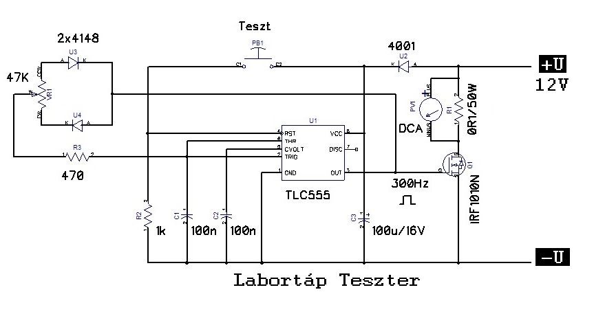

Egy erről szóló, átfogó leírást szívesen olvasnék.
Egy, a labortáp tranziens viselkedését (is) ellenőrző áramkört (előzetesen) mellékelnék.
